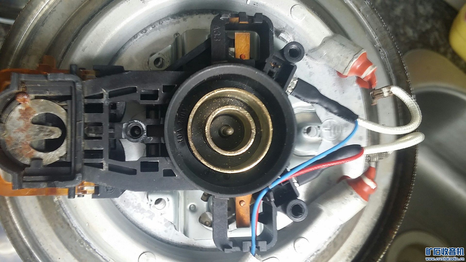

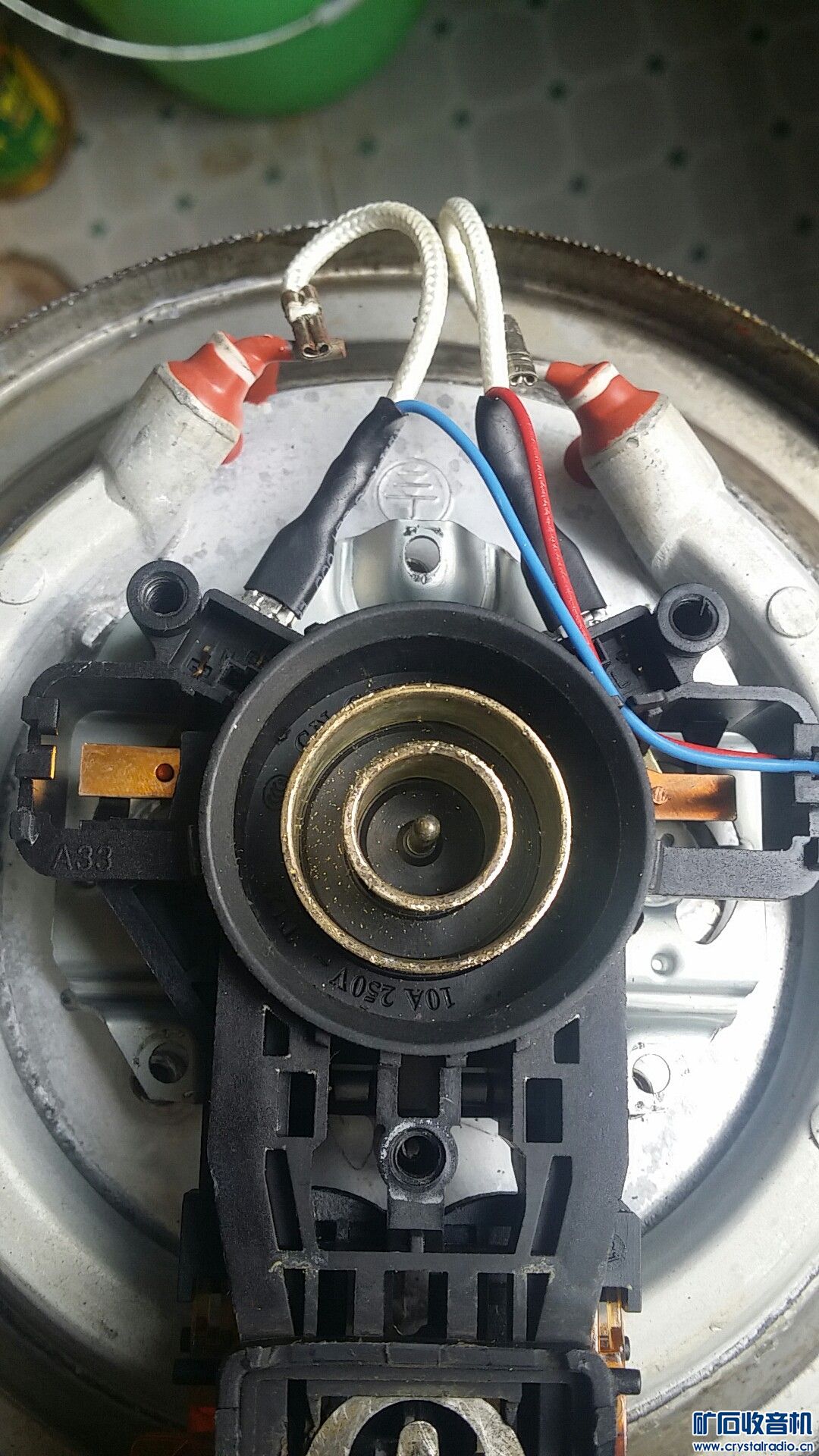

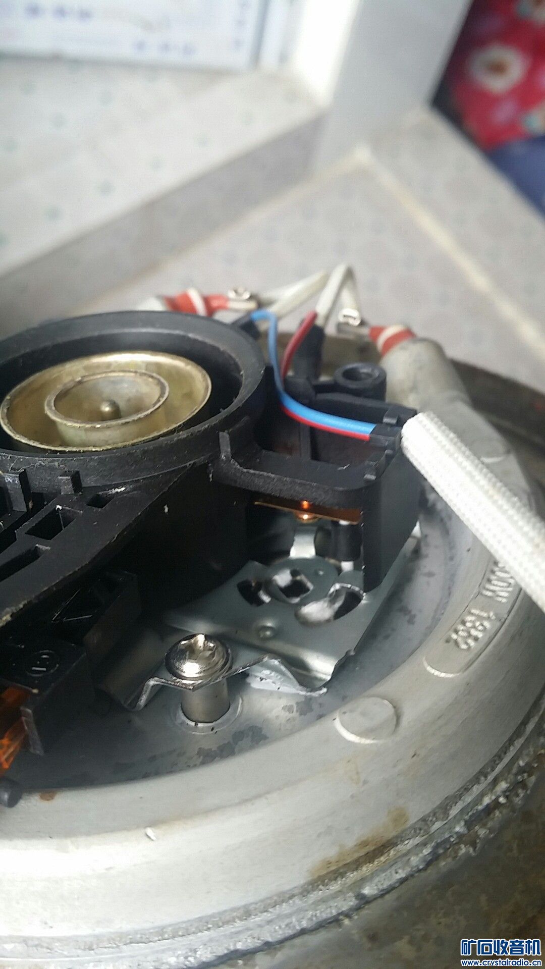

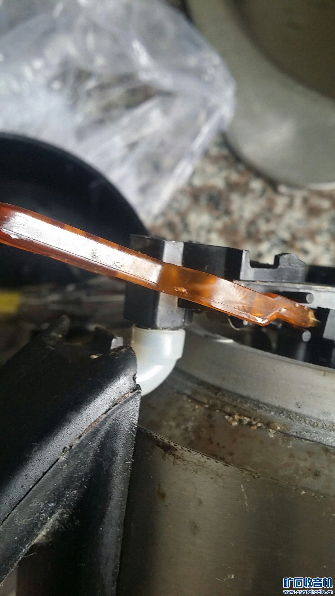

发表于 2018-1-1 08:14:58 | 显示全部楼层 |阅读模式
美的电水壶,用了几年了,突然不跳闸了,打开看了,第一个蒸汽温控器表面氧化了,清理了一下,这个是上面把手处连接一根胶管,下面对准温控器金属片的。装上还是不跳。再打开看了一下,底座还有两个温控,一个应该是底座温控,防止水烧干后底盘温度过高用的,另外一个是也是烧水的温控器,不知道为什么这个也不正常。
第一个蒸汽温控器感觉是水壶密封不好了,蒸汽到达底部的量不够大,无法让温控器正常工作。有经常维修电水壶的坛友请指教一下。早上都在休息,等会照几张图片发上来看看。

估计是蒸汽管和底座不密封,或者上盖不严了。用东西压住也不行,明天拿个塑料圈套住蒸汽口试试
上盖
上盖
蒸汽出口
蒸汽出口
底部两个温控
底部两个温控
