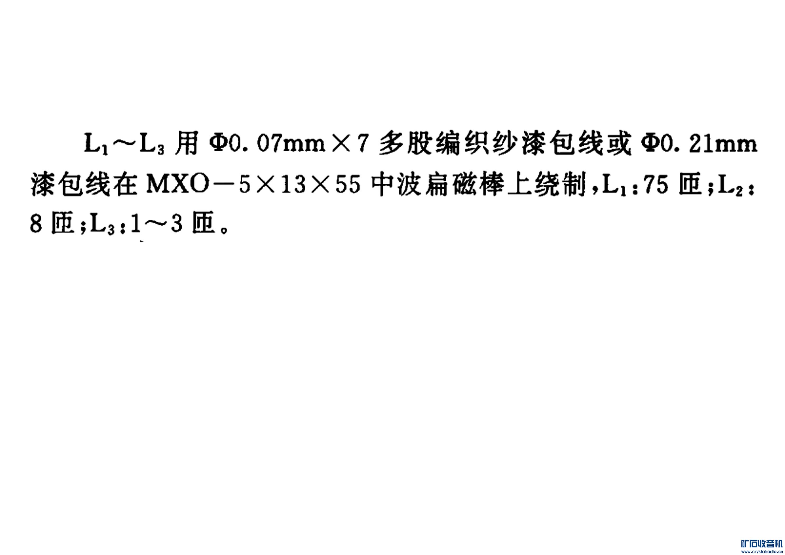

发表于 2014-5-3 13:04:39 | 显示全部楼层
您好 能把各线圈的数据告诉一下吗 谢谢
 楼主| 发表于 2014-5-3 15:15:53 | 显示全部楼层
as8233639 发表于 2014-5-3 13:04
您好 能把各线圈的数据告诉一下吗 谢谢

发表于 2014-5-4 17:24:09 | 显示全部楼层
BYSM5210 发表于 2014-5-3 15:15
不客气。
谢谢 。 L4 ?
 楼主| 发表于 2014-5-4 17:46:44 | 显示全部楼层
as8233639 发表于 2014-5-4 17:24
谢谢 。 L4 ?
L4是2.5毫亨的高频阻流圈。
