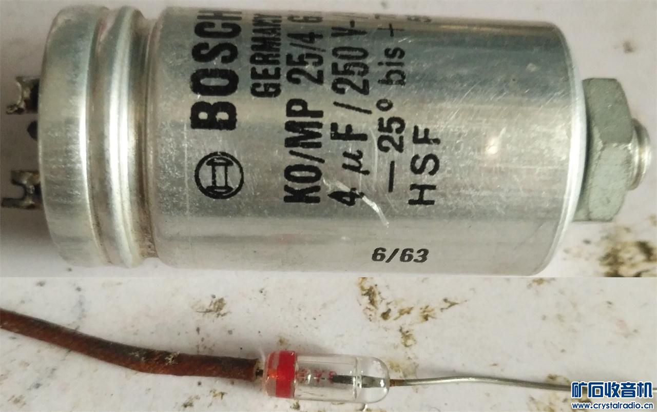

求教电容的极性
这个晓得玻璃管测试像二极管
发表于 2017-12-30 13:58:30 | 显示全部楼层
MP是无极性的薄膜电容
发表于 2017-12-30 13:10:56 | 显示全部楼层
这种封装的电容基本上是无极性电容,如果是电解电容,极桩上应有+ —标记。二极管是点接触二极管。
发表于 2017-12-30 13:57:38 | 显示全部楼层
是无极电容吧。
发表于 2017-12-30 14:56:30 | 显示全部楼层
电容是无极性电容,二极管有色环的一端是负极。
发表于 2017-12-30 15:07:07 | 显示全部楼层
我只知道这种二极管的节点电容很小,用在检波等高频上的。
发表于 2017-12-30 15:38:46 来自手机 | 显示全部楼层
无极性电容也分……内引线(脚)和外引线(脚)的!请喷!!!
发表于 2017-12-30 17:03:32 | 显示全部楼层
这个德国电容是无极性的
