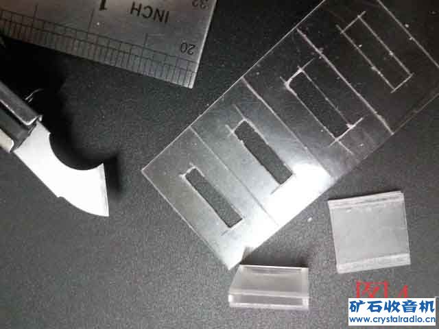

用废旧材料制作矿石机,第一步DIY舌簧喇叭
材料

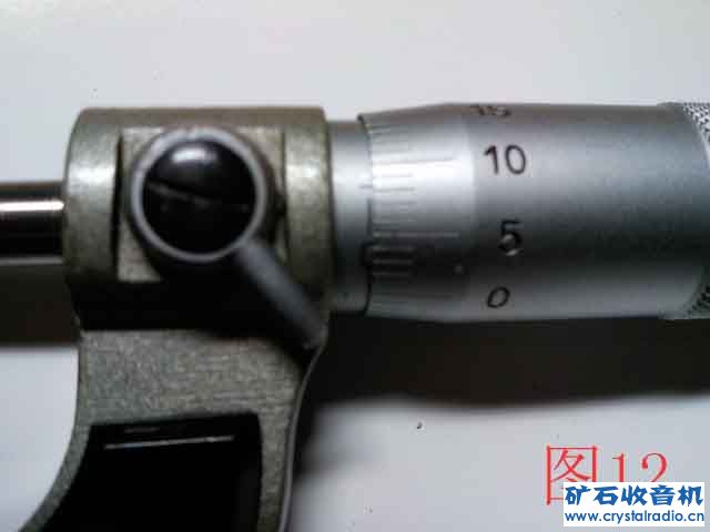

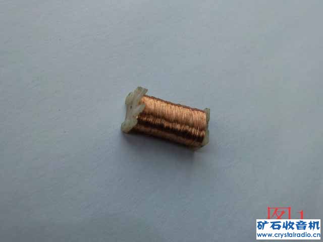

漆包:线拆自废钟表里的线圈。(图1)
线圈骨架:用价签托自制。(图2、3、4、5)

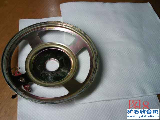

喇叭铁架:拆旧喇叭。(图8)

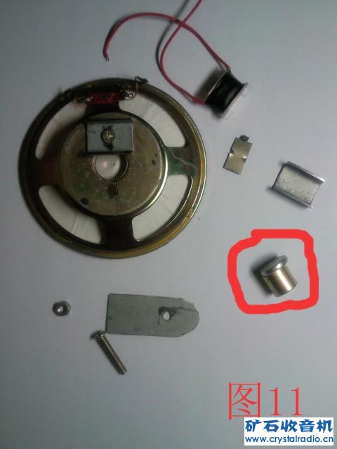

磁铁:月饼盒上拆的,再加上原来废喇叭上的圆柱。(图11中有)

漆包线径(图12)

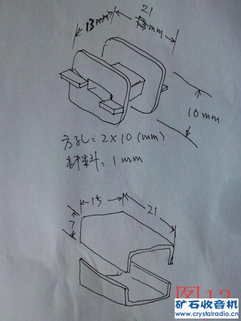

骨架、衔铁尺寸(图13)
绕2200圈

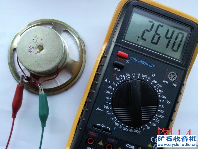

阻值(图14)

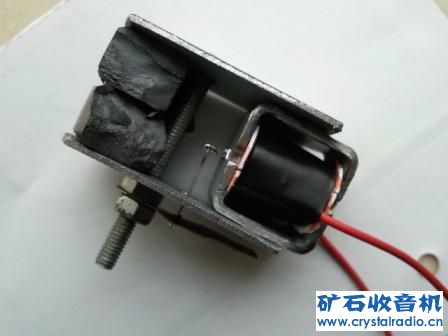

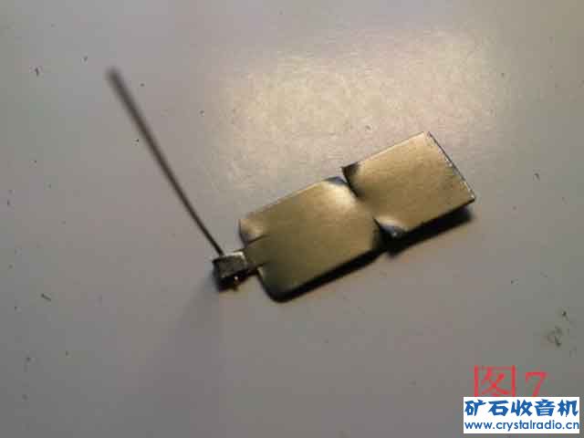

先说舌簧片:硅钢片不吃锡,所以就就将铁丝和硅钢片压合上了。舌簧中间的支撑,是剪小口,用尖嘴钳弯的(专利,呵呵。图7)。
衔铁:剪好后夹在台钳弯就是。(图15)
绕线圈:有绕线机就简单了两千多圈十来分钟就成功。

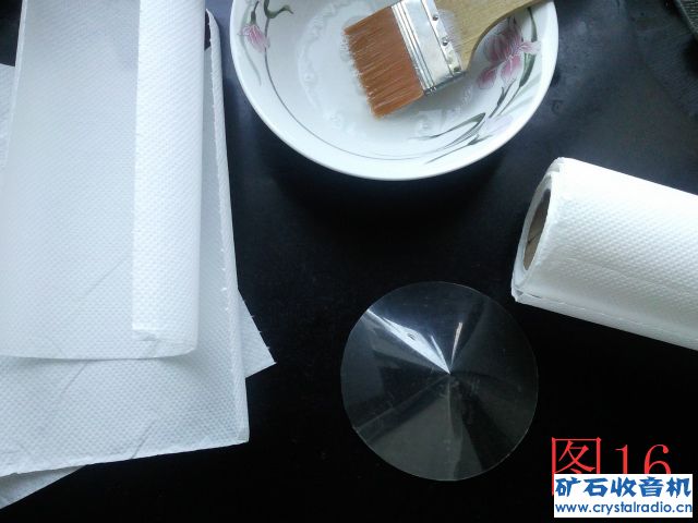

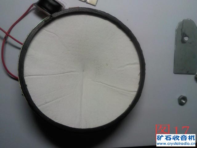

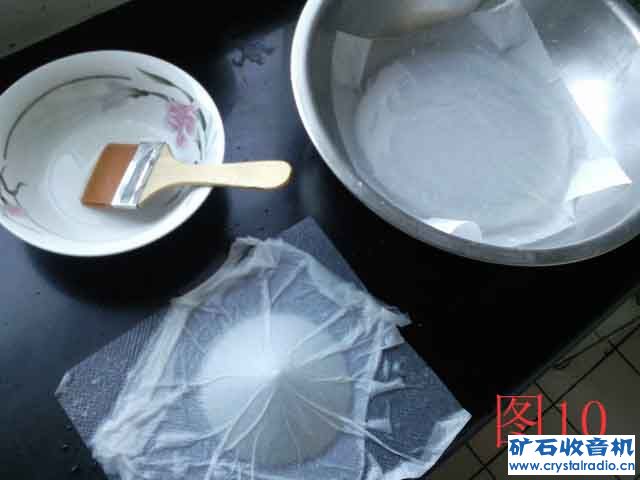

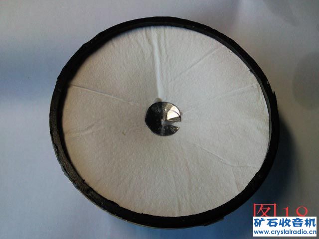

纸盆:先用塑料片做一模子,再将纸巾蘸湿附在模子上轻拍,刷乳胶水。我反复搞了四层。晾干,剪边。然后粘在喇叭架上。剪一圆形罐头铁片,弯好圆锥形,用AB胶粘上。是和簧片上的铁丝一起粘的。(图16、17、18)
前一段时间,论坛上讨论用废旧材料制作矿石机,我准备试试。

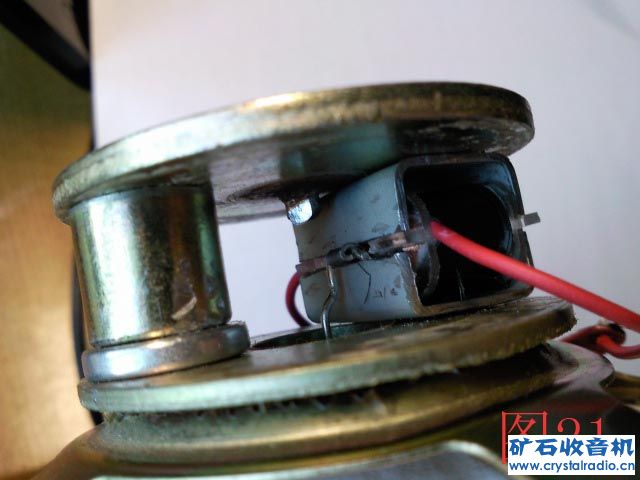

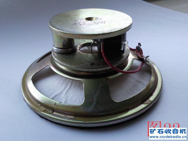

今天有了喇叭。并联上二极管接好天、地线试试,见图19(晚上声音更大)。呵呵,有信心了。

还想说俩句
小喇叭响了,不容易。我试着做了不下五个不同阻值的线圈,纸盆也有四个,但是,我还是觉得不理想,譬如舌簧片、磁铁;还有线圈的圈数,从6400匝到现在的2200匝,阻值越小效果越好,说实话我理解不了。主要是水平有限,这些还要请前辈指教。谢谢,祝坛友新年好!
1漆包线.jpg 2骨架.jpg 3骨架3.jpg 4骨架4.jpg 5骨架线圈.jpg 6.jpg 7舌簧.jpg 8.jpg 9纸盆1.jpg 10.jpg 11.jpg 12.jpg 13.jpg 14.jpg 15衔铁.jpg 16.jpg 17.jpg 18.jpg 19.jpg 20衔铁加舌簧.jpg 21后部图.jpg 22全图.jpg

加工折环
加工折环就更好了,8#铁线焊直径小于盆架4cm左右圆环3个,趁纸盆未干时压制。供参考
发表于 2011-1-2 06:57:24 | 显示全部楼层
这种DIY精神非常让人敬佩。楼主的画图功夫也很了得。四层纸巾糊成的纸盆刚度可能稍差了些(愚以为纸巾糊成的纸盆纤维疏松,密度不够)。在此基础上增加纸盆的刚度声音或可增大些。

还缺一支撑横杆,看网友的图片。
 楼主| 发表于 2011-1-2 12:02:32 | 显示全部楼层
也做了带支撑横杆,效果不理想。

发表于 2011-1-2 13:56:44 | 显示全部楼层
原帖由 气球 于 2011-1-2 12:02 发表
我感觉是大喇叭带支撑横杆,小喇叭不带支撑横杆,我再试试吧743179
位置不对
[ 本帖最后由 虎山行 于 2011-1-2 14:06 编辑 ]
发表于 2011-1-2 14:09:54 | 显示全部楼层
强大,学习了
 楼主| 发表于 2011-1-2 14:42:33 | 显示全部楼层
原帖由 虎山行 于 2011-1-2 13:56 发表
位置不对
743280
哦。看明白了,改进一下。谢谢
