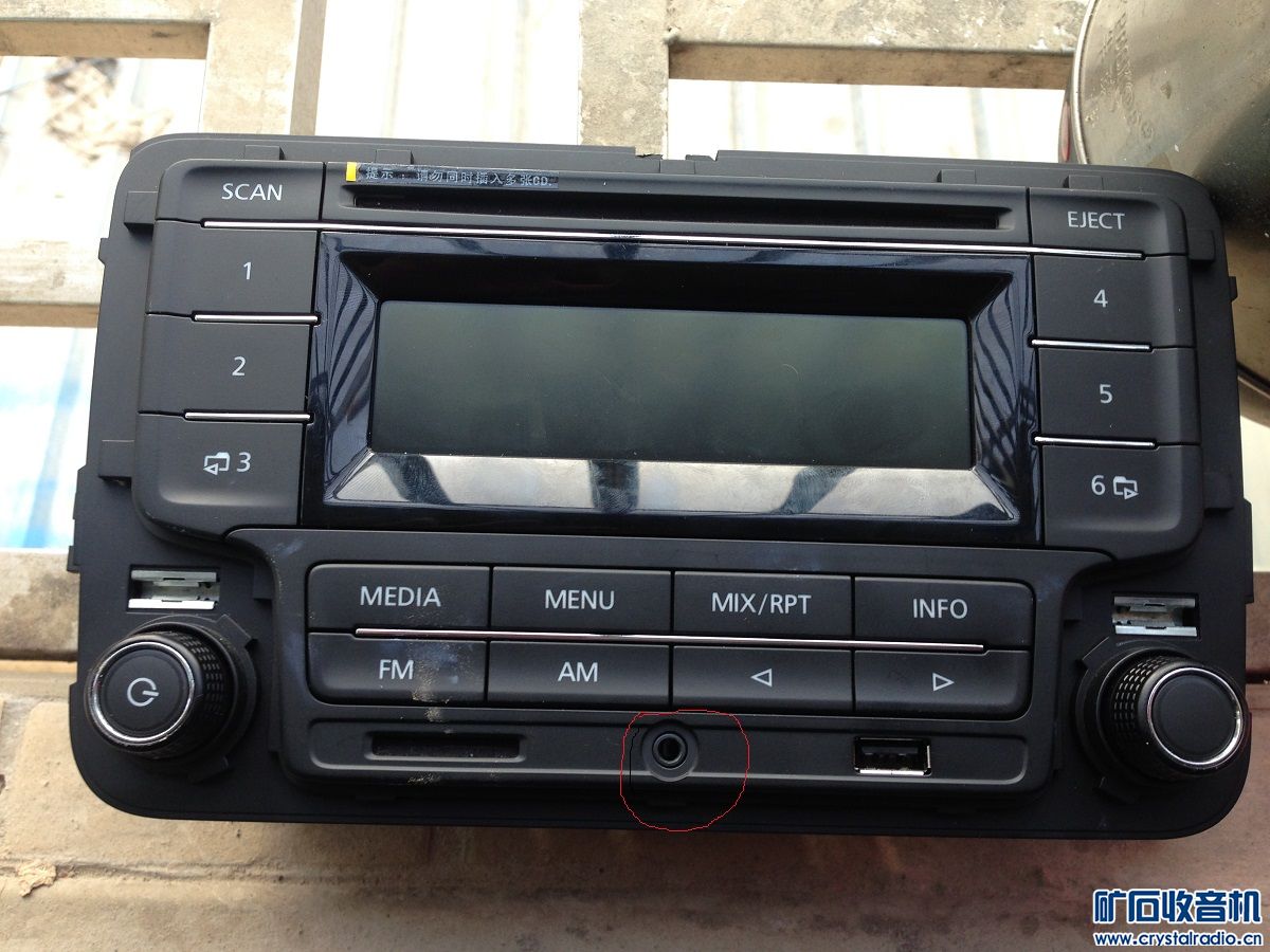

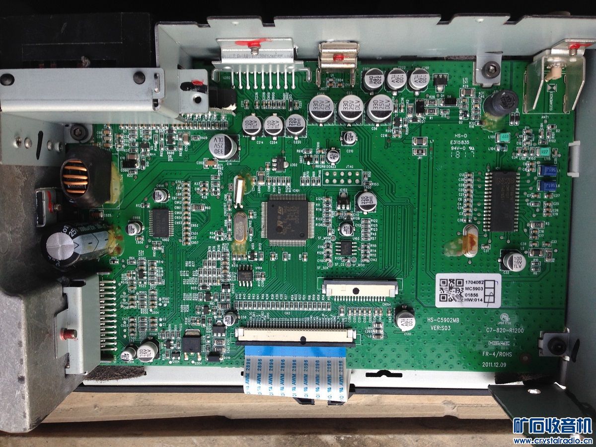

请问大神一个问题是否可行。大众车机一台,我把CD已经拆掉,我还想精简一点,去掉前面面板按键和屏幕,让它只有功放功能。问题来了,如何直接将音频接口直接焊接在这块主板上
大众车机主板
大众车机主板
不想要这个面板
不想要这个面板
发表于 2017-12-29 18:06:22 | 显示全部楼层
这类机器功放芯片一般都是7388属于电子音量控制要找到译码器的输入端子,这个一般都是有CPU控制具体还是百度一下吧

发表于 2017-12-29 18:13:29 | 显示全部楼层
这类车机都有AUX输入,可以直接到CD等音源上面,但是前提是你要转换到AUX状态!他还有一个可恶的毛病就是通电一小时胡自动断电,可以用模拟电脑CPU继电器解决

发表于 2017-12-29 19:14:49 | 显示全部楼层
近日查资料表明,如果和某些四声道的功放差不多的话,理论上12伏供电的车机功放不接成BTL模式的话THD会较大。

发表于 2017-12-29 21:03:30 | 显示全部楼层
把功放部分锯下来,重新接线.

发表于 2017-12-29 21:21:55 | 显示全部楼层
发表于 2017-12-29 21:33:01 | 显示全部楼层
岑蓉络阳 发表于 2017-12-29 21:21
不用锯,只要找到功放的IC,直接将音频信号送进其输入端口,保留耦合电容就可。另外还要把控制端(如果有 ...
这控制端不是太好找,锯下来,就因这个,好处还有体积小,应用灵活.没有额外耗电
