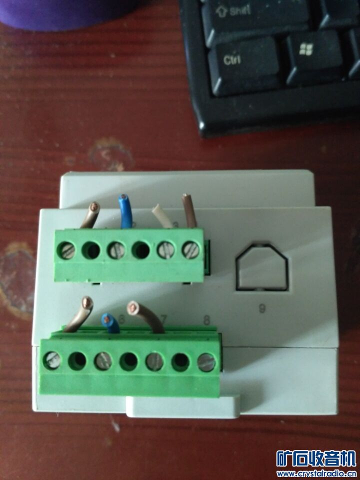

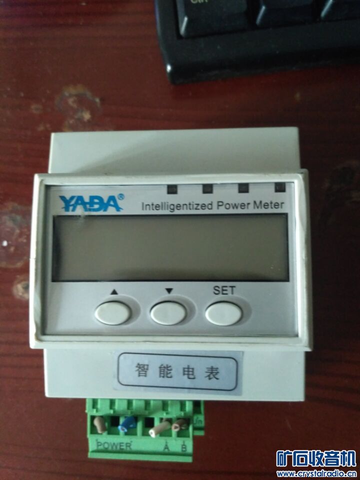

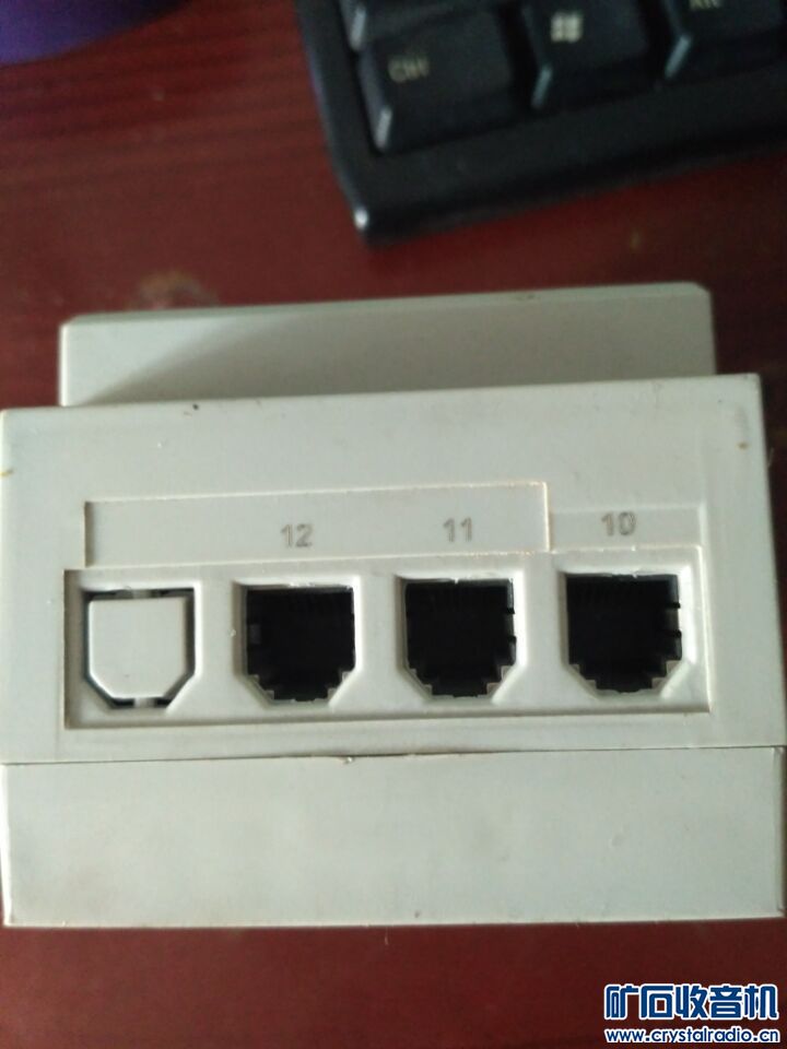

在别人那淘到一个这个 上面贴纸印着智能电表 如图 不知是什么部门使用的 这个怎么用?

就是特殊的宽范围交流电压表,还可以测4~20MA信号,通过485通信!

发现插头端子上标注的  麻烦告诉下都怎么接 我试试

觉得还配有3套电流互感器,分别插顶部3个洞。除了直流电源外,ab为双线485信号。

Ua.Ub.Uc.Un接三相四线380V,POWER接24V或48V直流电源,AB接485
