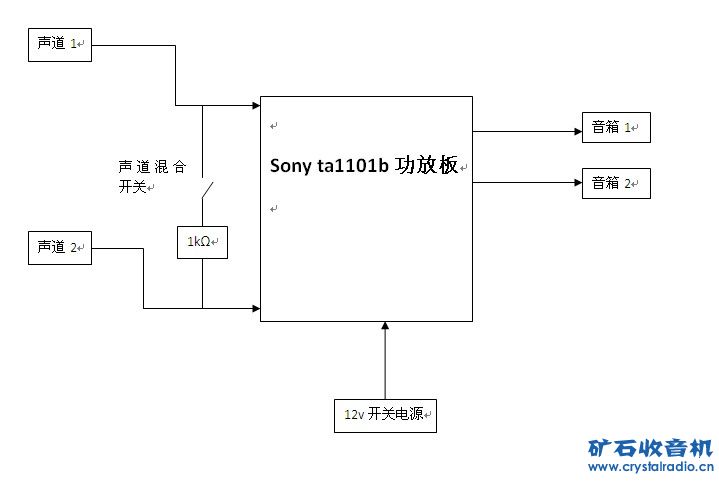

本学期初的时候,高二新教室的电教功放是坏的,原来的安装维护公司已经倒闭,学校统一采购要等到明年春天花开之时 ,身为班长兼校团委信息技术中心主任的我总不能袖手旁观。所以自己在网上买了外壳、12v 2A的二手开关电源、以及一块拆机的sony ta1101b功放板组装了这台功放。因为学校的教学音箱比较大(是两个号角+1个八寸中低音,有点像卡拉OK的那种),所以还为功放加装了风扇。接上音箱一试,音质尚可,推力超过了我的预期!!!推两只大音箱毫不费力!估计这个功放原来可能是推尺寸较小的喇叭,所以在板上对低音作了一个截止,因此低音方面有点欠缺。上图!相机被同学借了,所以只有早前拍的外部图,板子的图是借用别人的,第二张图左上角的是电源。12v 2a的二手dve开关电源使用在这台功放上没有存在发热、不稳定等等问题。另外,由于部分英语听力材料是单声道的,使用时只有一只音箱出声,所以我还设置了一个“声道混合”按钮,按下后,两声道通过一只1千欧的金属膜电阻相连,解决了播放单声道文件只有一只音箱出声的问题。
总的来说,这个功放表现中距,学习之余在教室听听音乐时表现也不错。
应1楼前辈的要求画了一个示意图:

发表于 2011-1-1 18:29:37 | 显示全部楼层
最好附上电路图
