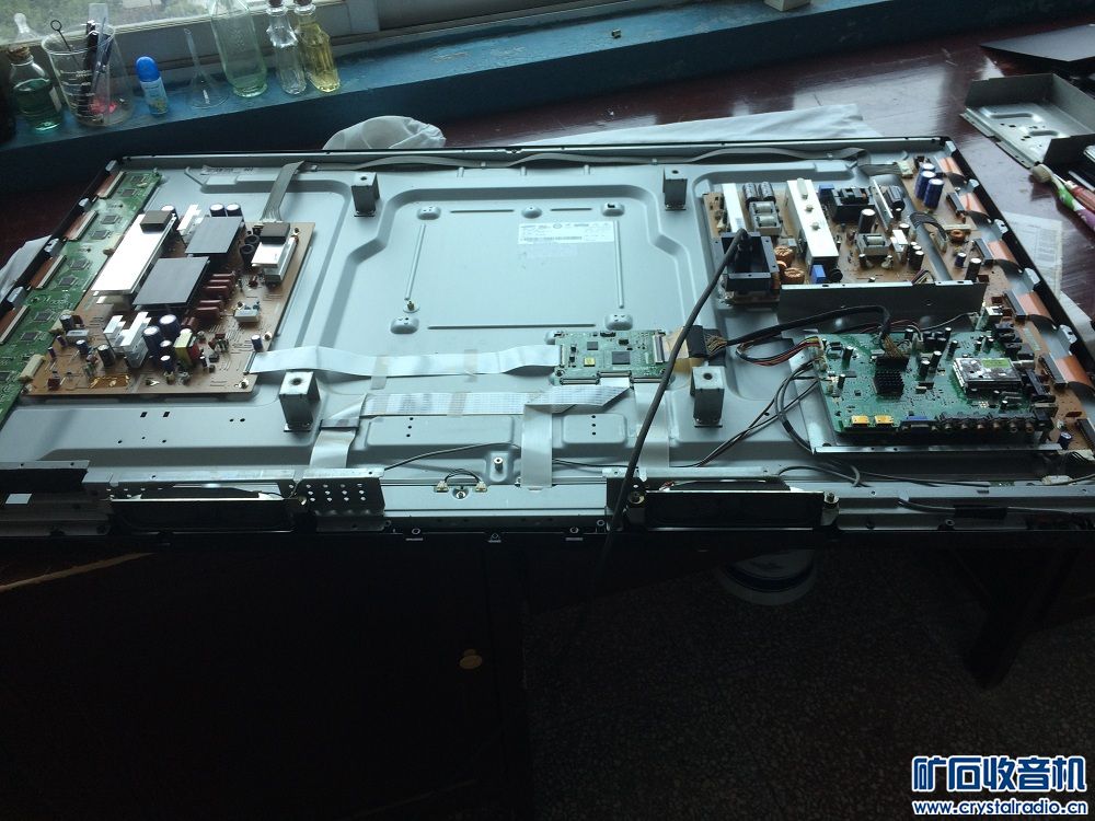

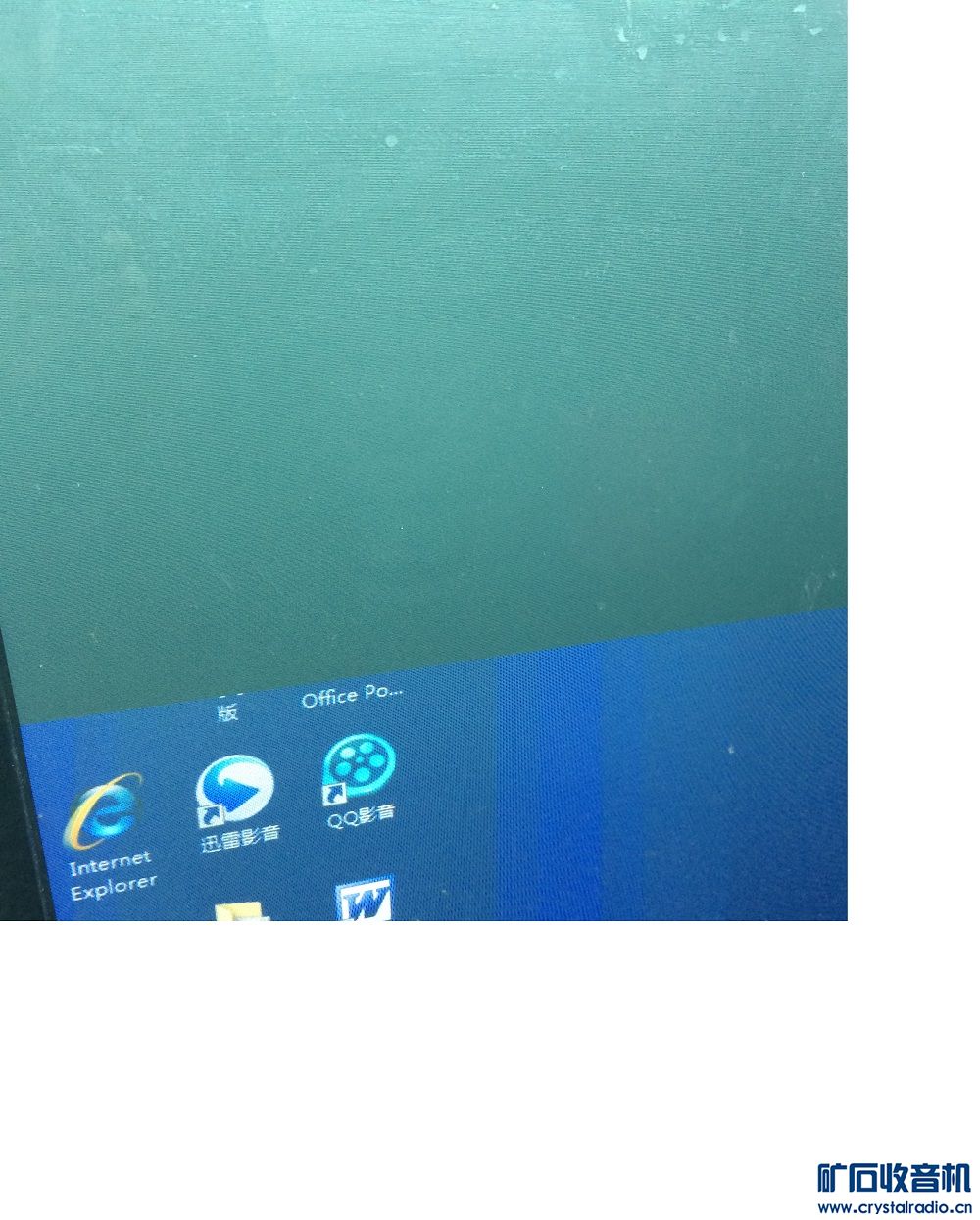

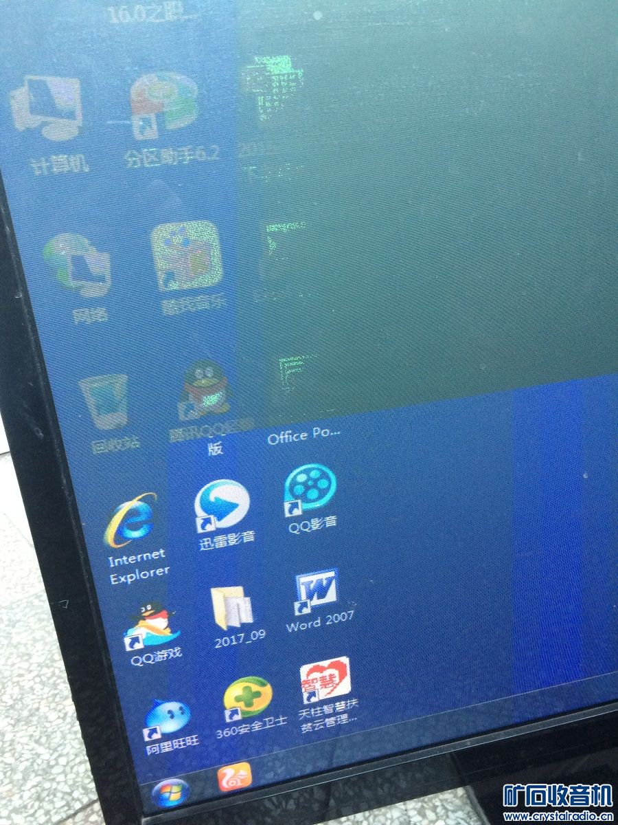

一半显示一半显示不正常,一闪一闪的。如图,请问高手哪里出了问题。
这图没有闪的时候,显示一半。
这图没有闪的时候,显示一半。
这图是闪一下的时候。
这图是闪一下的时候。
这图是内部图
这图是内部图
 楼主| 发表于 2017-12-28 16:23:58 | 显示全部楼层
是中间的哪块板子吗?
发表于 2017-12-28 16:51:19 | 显示全部楼层
直接换板子,淘宝上买又不贵
发表于 2017-12-28 18:32:19 | 显示全部楼层
这是等离子的,中间那个小板就是!但没有一定的维修经验的就不要修等离子!

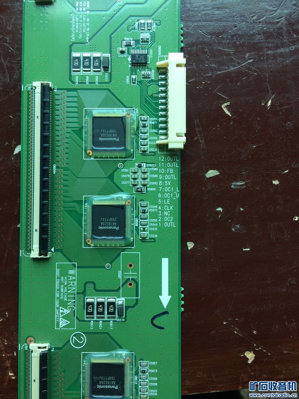

 楼主| 发表于 2018-1-4 10:50:09 | 显示全部楼层
大神们,电视机还没有修好。再帮忙看看。现在发现缓冲板的插座2脚与6,7脚电压不同如图
 楼主| 发表于 2018-1-19 10:15:12 | 显示全部楼层
已经修好,缓冲板的问题。奇怪的是换整块板与买芯片换两者的费用买芯片还贵。
