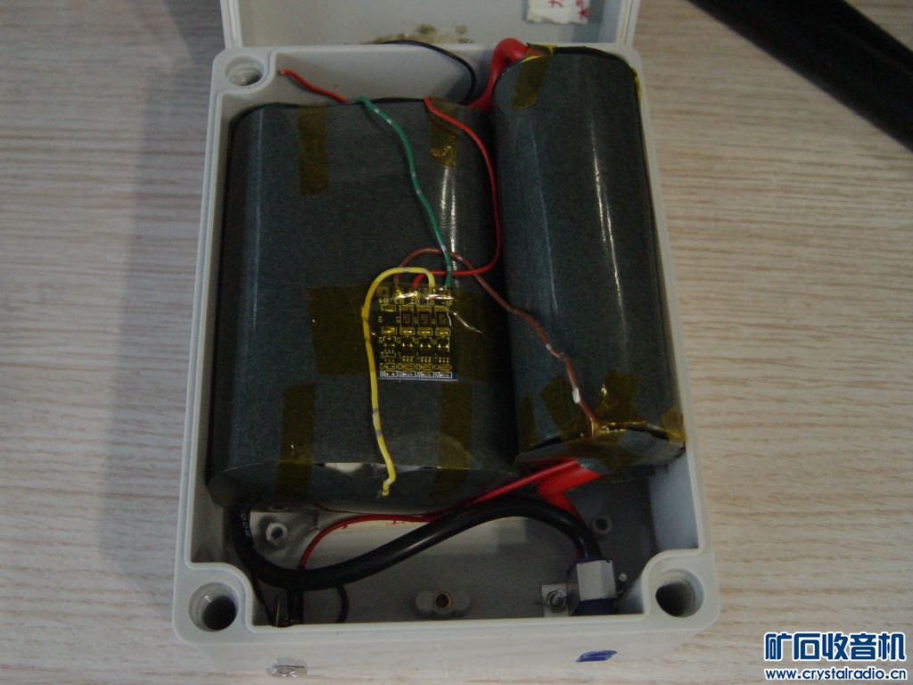

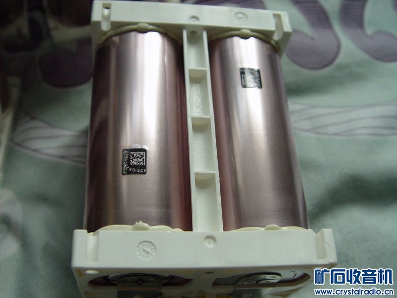

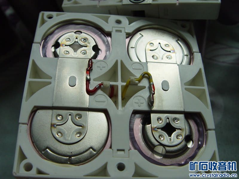

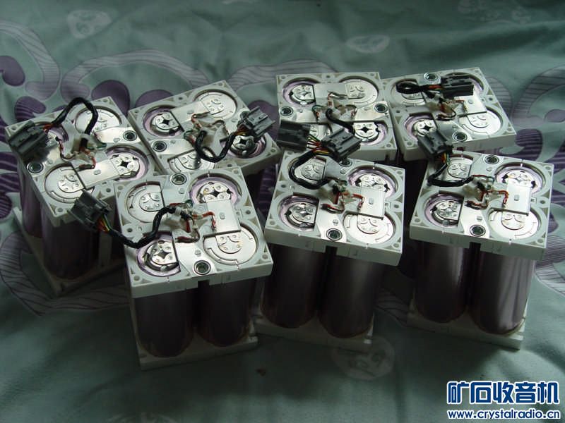

收了点论坛上的全新日立角牌动力电池。电池为40105、7AH容量。真正的动力电池。不需要并联汽车电瓶。可直接启动
这电池超赞。电压和内阻一致性非常好。内阻都1.5毫欧以内
原来是4串。需要拆解。组成3串
串好后加了均衡板。保证每节电压一致。延长电芯寿命

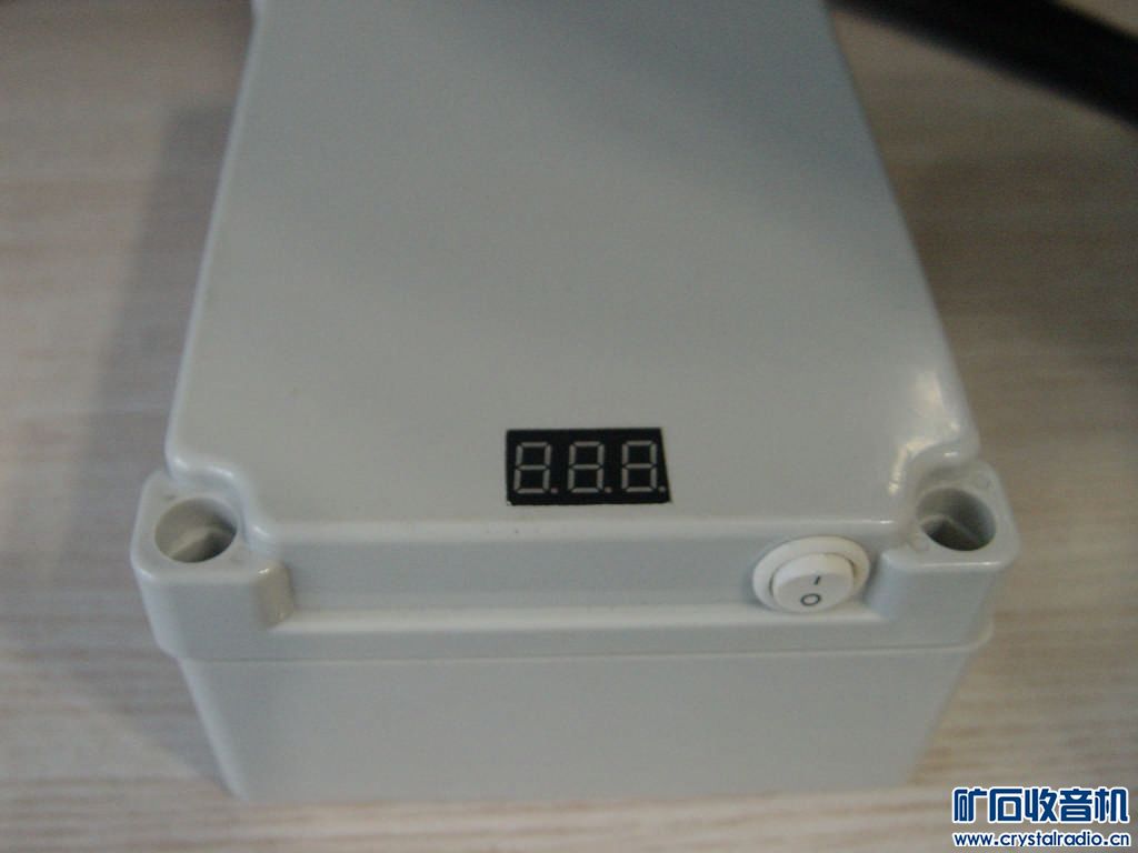

加了电压表头。方便查看电压
用的EC5镀金插头。淘宝上买了成品五种防护功能的电池夹。
试过。最大启动3.0排量的车子没问题。没有再大排量的车来测试了
配备了12.6V   2A智能充电器。先恒流、再恒压、300MA电流时转灯后涓流继续充
此时电池已经充满到90%-95%,电池以很小电流继续充。 直到充满。(转灯不代表停止充电了)
电芯四周包裹了青稞纸、导线用的10AWG超软硅胶线。
兄弟们帮忙看看。还有什么需要完善的地方嘛!

谢谢。还有啥需要完善的地方嘛?
我还配了EC5接口转车充口。方便对外输出大电流12V。可接车载气泵、洗车器、12V逆变器
之前还有考虑过加个USB输出。后来一起实用性不强。现在到处都能充电。人人都有充电宝。就没加

我的是50AH高倍率动力型磷酸铁锂,导线国标25平方纯紫铜,除了普通输出口和usb口以外又加装了一副8mm纯铜螺杆的接线柱。真要是输出200A-600A的话,没它不行。供参考。

EC5够用了。瞬间200A左右没事的。顶多2秒。不是一直200A
