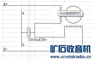

发表于 2017-12-28 14:37:36 | 显示全部楼层 |阅读模式
步进电机接交流电不用驱动器也会转,但转速慢电流大,a与A+相连时正转;b与B-相连时反转

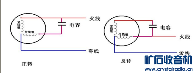

要是按照单相电容运转电机的接线,您这个就接错了。正确接线如下图
再说您这电容选择的太大了,如果在电机功率200W以下,有个10来微法就可以了,要用无极性电容,比如CBB。
 楼主| 发表于 2017-12-28 16:58:17 | 显示全部楼层
不是一般电机是步进电机

发表于 2018-1-5 08:27:02 | 显示全部楼层
步进电机4相一般是200步/圈,图中的接法对于工频来说好像是4秒一圈,100对磁极的电机
只能是提高频率
