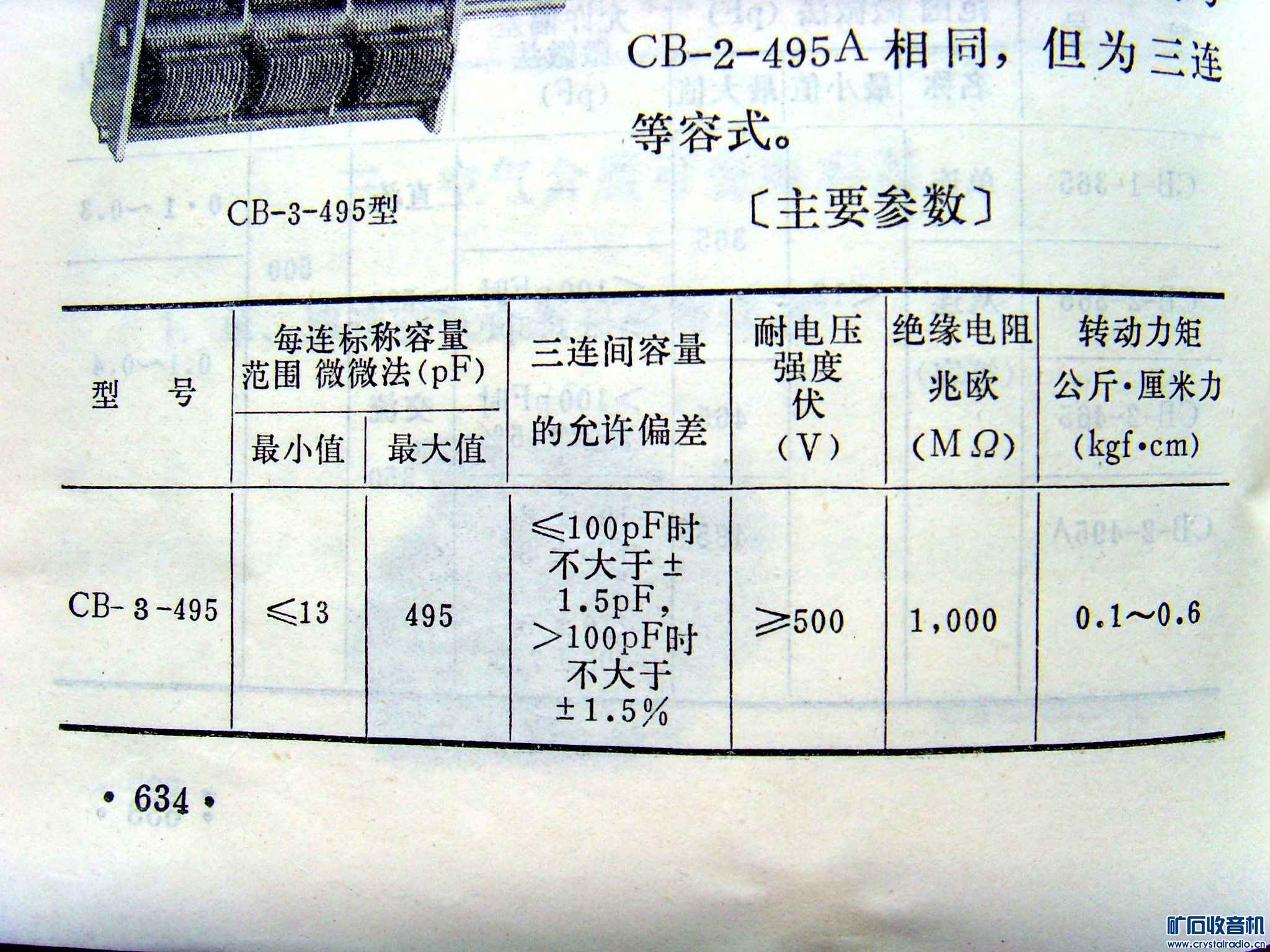

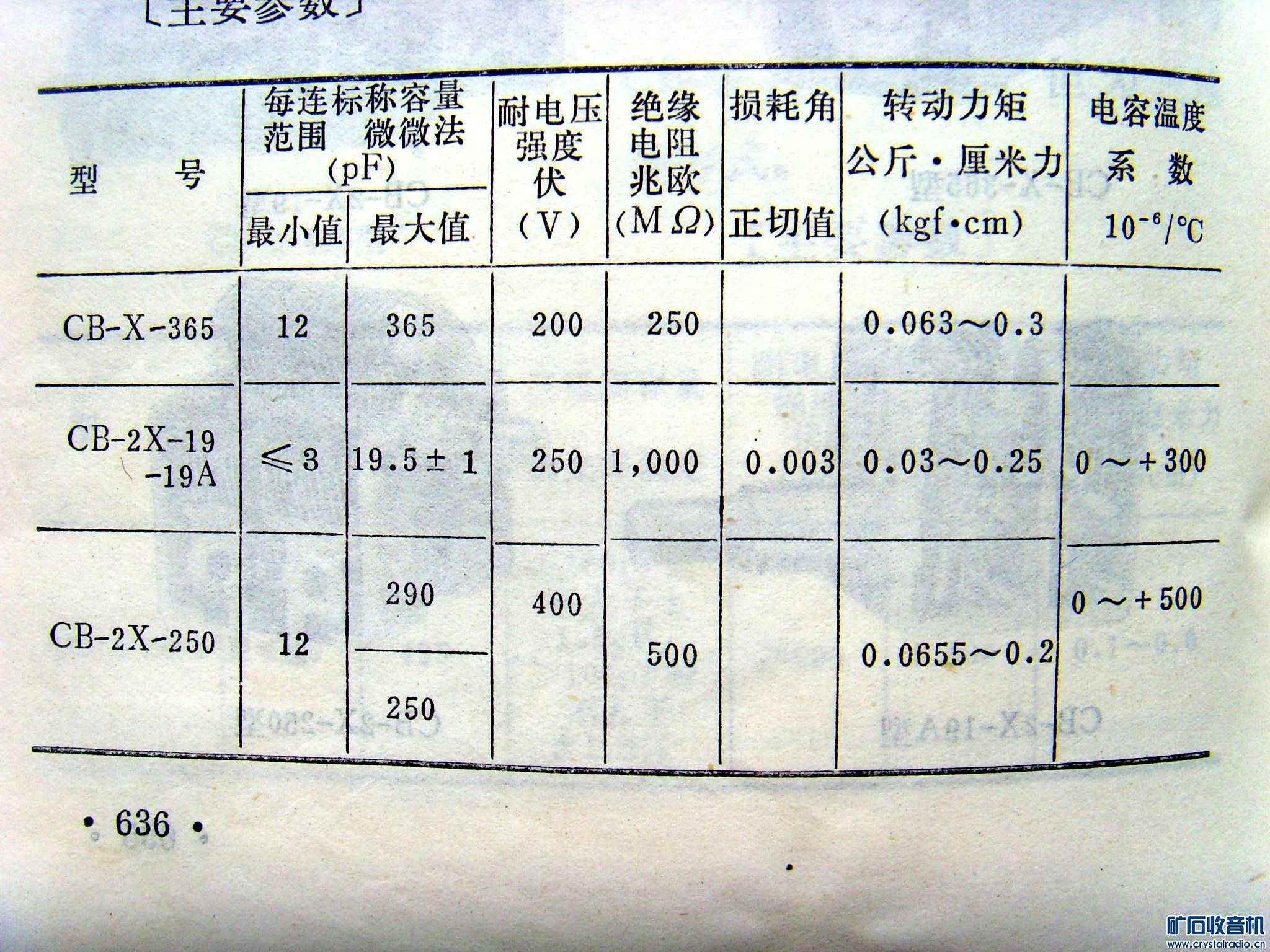

其实花片的真正作用并不是跟踪统调用,而是对于多连(单连没有花片)可以获得较好的同轴性
可变电容都是配合线圈(LC)谐振频率使用,L也可以补偿C。通常都有半可变微调电容做频率补偿与校正。整机厂都有仪器做频率跟踪。花片不是调整对象,只有业余爱好者装调与修理才掰花片。你看商店的新机双连都是平整的。可变电容有直线式;直线波长式;直线频率式(发射机用);对数式。我们的收音机用的都是对数式。
任何产品都有公差带。可变电容也不例外,这个公差不是靠花片调整,而是产品的验收参数。保证误差靠的是定动片的冲压模具的精度,车转动定位轴的精度,以及装配工装卡具的精度保证。
下面是各种空气可变电容的误差要求及主要参数。带X的是小型,容量小的是FM用。
