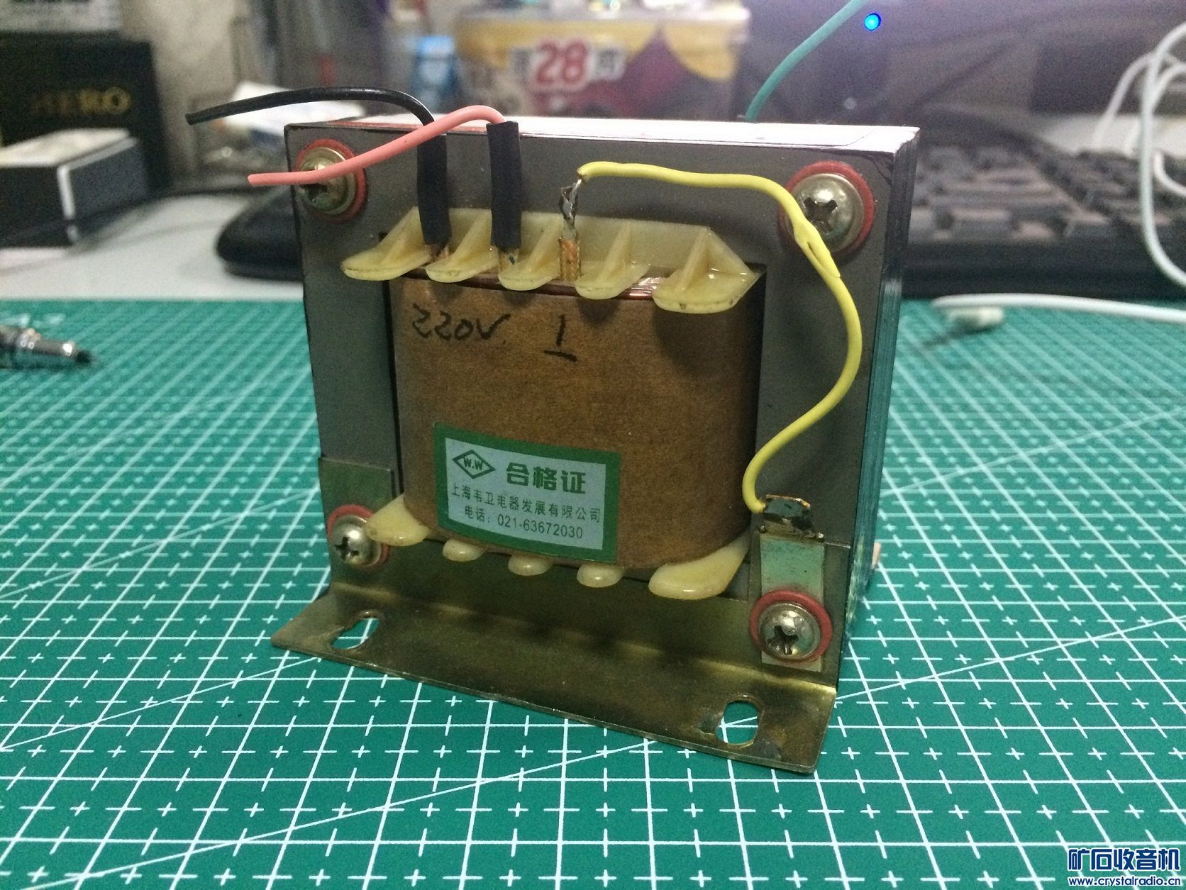

小弟最近购得一只变压器如下图:
准备做一个直流12V输出线性电源用来听收音机,为了把交流电源干扰降到最低,请各位老师给个电路方案,有电路图就最好了,谢谢!

4700,太大了,400uf就行了,大了容易烧整流桥

桥堆整流,输出端电容大一点。。4700UF就可以,再并个0.1和0.01瓷片电容就可以了。稳压后输出并0.47UF 和25或者47uf 钽电容。220伏端也可以用电源滤波器 ,淘宝也就10多块。

谢谢各位老师的建议,我之前也是用一个小变压器2200UF整流滤波稳压,结果给收音机供电杂音比用开关电源还大

给收音机用,用不着太复杂的电路,最简单的7812三端稳压器就很合适。
您这个变压器标称11.8V,现在市电电压都偏高,230V时输出电压大概12.3V左右了。以这个电压为基准,整流滤波后,空载时DC电压17.4V。收音机功率不太大,待载电压按AC电压的1.3倍来算,16V。高点的17.4V距离三端稳压器的极限还很远,低点的16V稳压到12V时压差4V,与三端稳压器匹配的挺好。所以,用7812最合适。
电路很简单,找个1A50V以上的全桥做整流,1000UF左右的电容做滤波,再并个0.1的电容改善高频滤波效能。后面接7812,输出端接10UF、0.1UF电容各一只,完活。

我计划也给车机供电,该变压器输出最高4A,用7812达不到最高输出功率呀?

车机内的功放功率较大,最好不要用稳压电源,动态受限。
直接整流,滤波电容用到10000UF以上,直接给车机供电,这样最好。但这样的用的话你的变压器输出电压有点高了,还要想别的办法降压,或者改改车机内的电源电路,麻烦。
如果不在乎那点动态的话,用个简易稳压电路就行了,调整管用个大功率三极管(例如3055),再配个驱动管(例如DD01)组成复合管,复合管基极对地加一只14V稳压管,复合管基极、集电极跨一只几百欧姆的电阻,完活。稳压管上还可以并一只10UF的电容,进一步减小输出波纹。复合三极管也可以换成一只大功率MOS管,MOS管是电压驱动,一只管子就够了。
又或者直接在7812输出端顶一个大功率三极管扩流,更简单。
7812扩流还有一种方式,在7812输入端串联一只取样电阻,用这只电阻上的压降驱动扩流管。这种方式稳压效果好,但稍麻烦些,扩流管需要至少两只三极管复合才行。车机本身对电源电压的稳定度没什么要求,没必要弄得这么麻烦。
