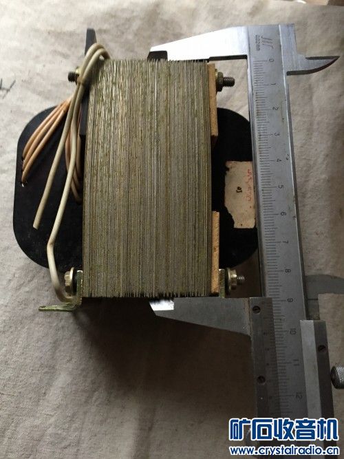

请教各位老师们,从1965年赫兹表里面拆的坡莫合金变压器,有点不明白磁饱和间隙在8MM,常用变压器磁饱和间隙从未见到这么大的,如果做胆机输出变压器需用一段舍宽铁芯填补这么大的磁饱和间隙吗?或者这个坡莫合金变压器保存原来这么大磁饱和间隙能直接做输出变压器吗

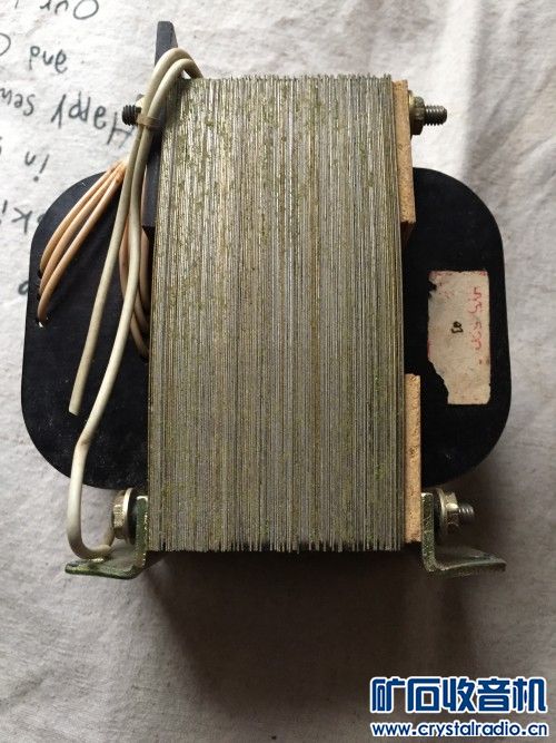

这种曰字型铁芯磁隙是比较宽。它是整体的。不是国内铁芯两片拼接的。我都不敢把它拆开怕装不回去

看你的图原来的磁饱和间隙是用外面的绝缘板调整和固定的,调整绝缘板的孔就可以调整间隙了,也很方便的。
绝缘板调整也只能移动线圈,铁芯还是那么大间隙啊。如果将线圈移到间隙处,势必会产生磁漏,有待研究

楼主这个是坡莫合金铁芯吗?看起来像所谓的砂金片呀?
 楼主| 发表于 2018-1-6 10:22:03 | 显示全部楼层
不是沙金片,是坡莫合金,赫兹表上用的,非坡莫合金高导磁率片莫属
发表于 2018-1-6 10:49:41 来自手机 | 显示全部楼层
容易磁饱和,不适合做输出变压器。
