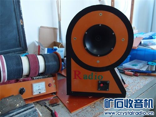

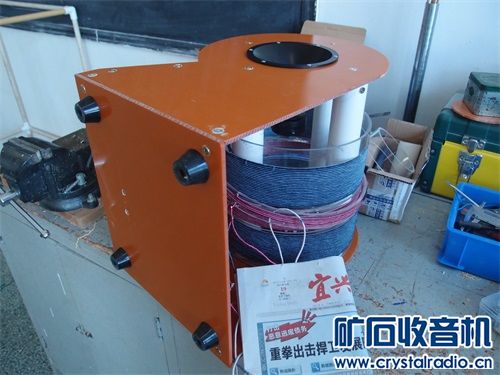

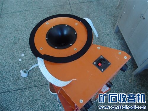

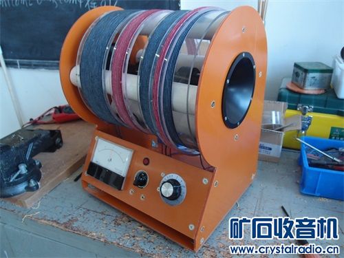

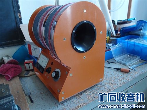

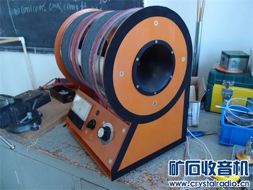

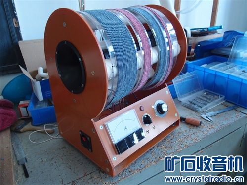

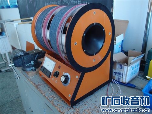

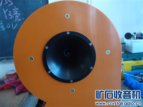

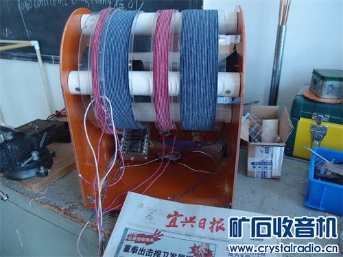

口径二十八厘米的空心线圈场管矿石机终于完工了,中波采用口径二十八厘米的空心调谐线圈,双调谐回路场管电路,短波采用双磁环双调谐电路,经过这阵子抓紧赶工,现在终于完工了。经过多天的试验收听,中波收台数量和音量明显提升,白天可以收到八九个台,晚上可以收到十多个台,短波效果也相当不错,白天可以收到二到三个台,晚上更多,短波音量虽然不够稳定,但有时候音量比中波还要大。总体效果还是满意的,这个空心线圈由于口径较大,效果要好于另外做的双磁环中波天线。先上完成的图让大家看看。

大口径空心线圈直接接收能力强,耦合效率高,效果自然要好许多。磁环的电磁耦合效率也很好,但不用天地线的接收能力基本上没有,磁棒的要好一些,要强信号时,空心线圈的不用天地线接收能力最强。

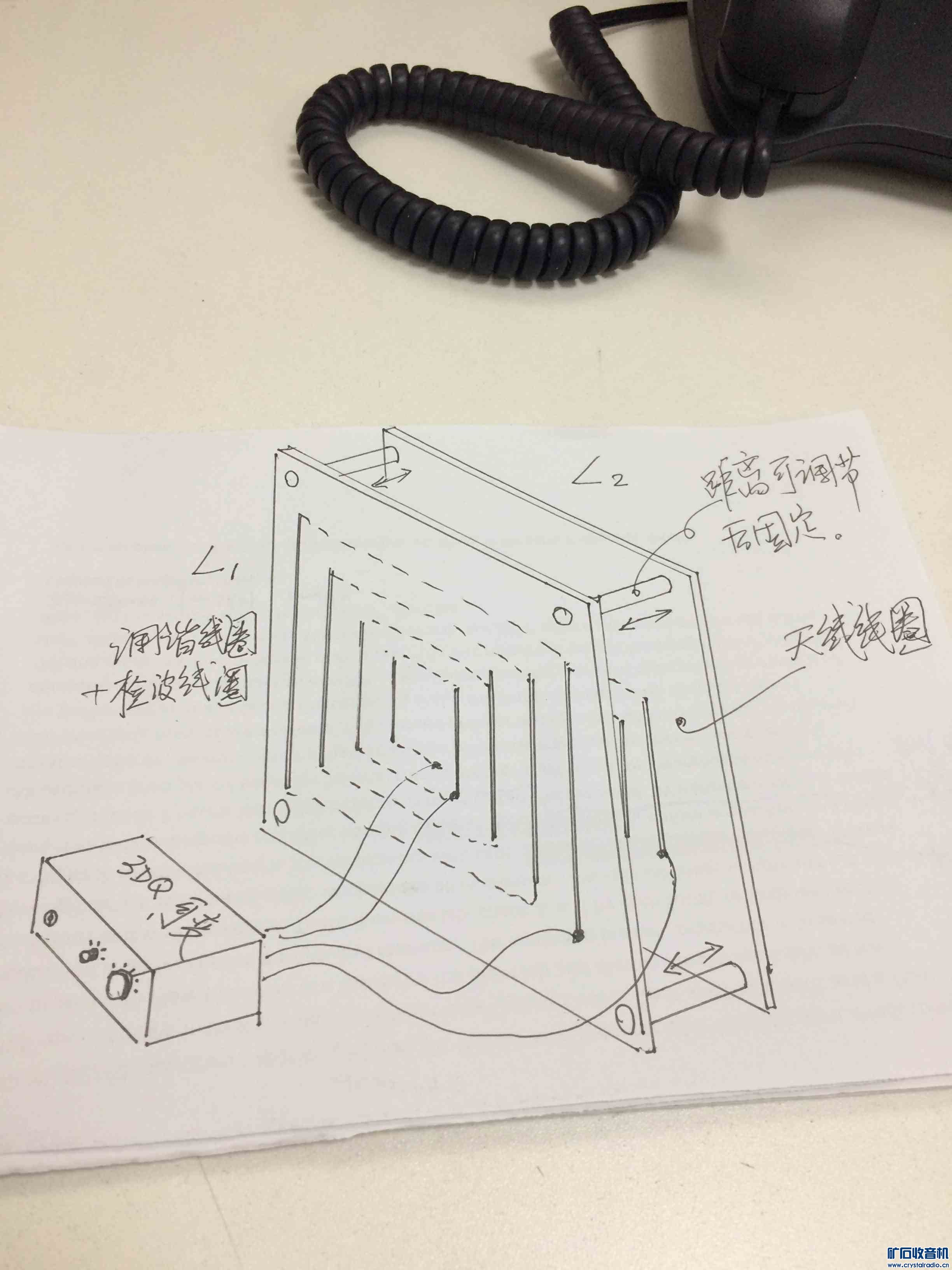

如果把大线圈做成平板形的情况会如何呢?
 楼主| 发表于 2017-12-27 13:58:47 | 显示全部楼层
youhan333 发表于 2017-12-27 13:53
如果把大线圈做成平板形的情况会如何呢?
你这样做也可以的,不过等效口径为平均口径,就是线圈的内径和外径和的一半,你这样看着以为方便了,实际做做看, 实践出真知,想和做的有时候不是一回事,
发表于 2017-12-27 14:06:26 | 显示全部楼层
明白了。是的,无论线圈的形状,获得同样电感的用线长了,电阻大了,。。。 都不理想。只是想把线圈做的薄一点。
 楼主| 发表于 2017-12-27 14:10:30 | 显示全部楼层
youhan333 发表于 2017-12-27 14:06
明白了。是的,无论线圈的形状,获得同样电感的用线长了,电阻大了,。。。 都不理想。只是想把线圈做的薄 ...
如果想减少体积,减少占用的空间,那磁环矿石机是首选,但如果要想在信号有一定强度时能不用天地线直接接收,那空心线圈占优势,大口径的空心线较在,以及大环线圈,直接接收信号的能力比磁棒和磁环都要强许多,磁棒次之,磁环是个封闭的磁路,基本上没有直接接收信号的能力,而要靠强大的天线输入信号。
