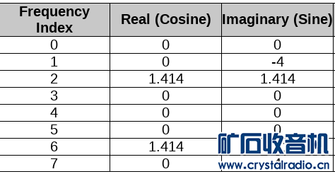

发表于 2017-12-27 04:55:30 | 显示全部楼层 |阅读模式
原书里面的一段 ch04.html.zip (19.34 KB, 下载次数: 73)
输入
结果
网页版计算器
程序写的有问题和网页版对应不起来,请问各位老师哪里有问题呢?

发表于 2017-12-27 10:45:46 | 显示全部楼层
是对得上的啊,只是精度不够,两者的计算误差不一样而已。你改用double精度可以提高一倍。如果要更高精度的结果,某些编译器可以支持long double。能支持80位或更长的浮点数。

 楼主| 发表于 2017-12-28 00:36:30 | 显示全部楼层
scu319hy 发表于 2017-12-27 10:45
是对得上的啊,只是精度不够,两者的计算误差不一样而已。你改用double精度可以提高一倍。如果要更高精度的 ...
错误找到了,后面两步分写错了,没乘-1

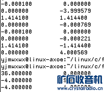

 楼主| 发表于 2017-12-29 12:14:47 | 显示全部楼层
谢谢各位老师,我找到问题啦,原来是虚数计算的问题!
我小学文化没学过虚数计算

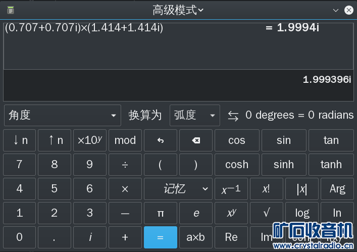

 楼主| 发表于 2017-12-29 12:47:55 | 显示全部楼层
我说怎么不能理解(0.707+0.707i)×(1.414+1.414i)=1.999i呢,原来根本没学过。
早知道也好好上上学啦,我上初中就没听过课课桌里全是垃圾没书。
 楼主| 发表于 2017-12-30 00:37:14 | 显示全部楼层
又改了下,这次没问题了,谢谢各位老师指导,终于把书里的计算方法写成了程序,虽然写的很烂,但是零基础学个东西不容易。
