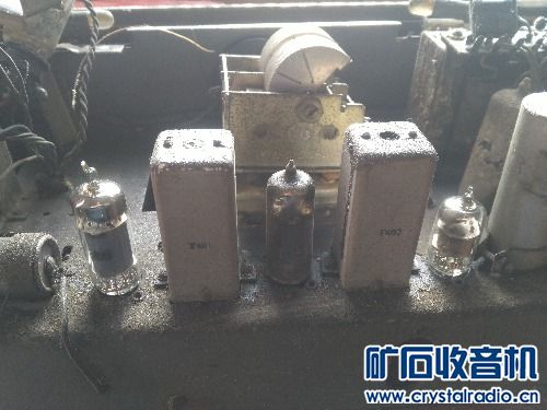

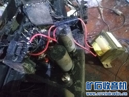

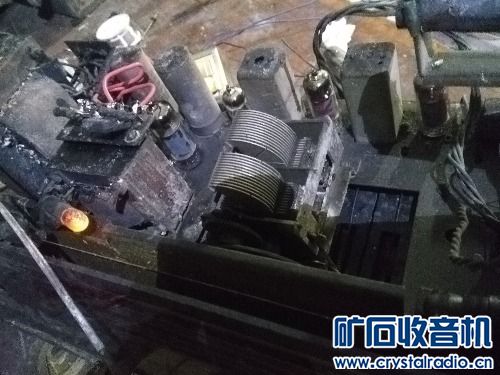

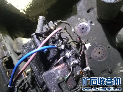

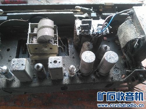

由于以前没接触过电子管收音机,今天下午是开着电脑,一边查资料一边维修,发现损坏了几个原件,一个5w2k电阻和整流管没了,输出变压器断了一组,就是给功放供电那一组,我把那个电阻用3w3k的替换,整流管用彩电板子上拆下来的整流二极管代替,输出变压器用大约20多w的电源变压器替代,供电用三千w能从零可以调到二百多伏的调压器,慢慢的加高电压,在输入交流电压达到150V的时候观察没有任何原件有冒烟现象,用万用表笔触碰拾音端口,喇叭里立刻传来那种正常啊交流电声,断开电源,把低放以前的中放管以及高放振荡管装上,再次开机,把中波转换开关打开调谐双联电容器,立马正常收到电台的声音了,就是噪音有点大,我把交流电最高到175V没敢在跳高,因为我发现达到220的时候图纸上标出280多伏的电压会达到300多几伏,打算网购一支电子管整流在做实验吧!说实话能出声并且收到几个电台,除了短波3没有收到台,天线用的是万用表笔,其它波段都正常收听节目,我的心情特别高兴,我发现这个收音机低放的功率挺大的。谢谢各位网友的支持和鼓励,等电子整流管回来后,我在把输出变压器上的那个反馈电路调整一下,估计杂音会小一点,再次谢谢各位师傅,也请师傅们给我指导指导,让我能把这个沉寂多年的收音机达到最佳工作状态,谢谢各位了

 楼主| 发表于 2017-12-27 09:52:45 来自手机 | 显示全部楼层
jia199938 发表于 2017-12-27 08:58
就这埋汰敢插电。厉害。胆子不小。和金三有一比。不过最佳状态难。
我用的调压器从零开始慢慢往上调,调几伏等一会,以手触摸敏感原件温度不高,然后再调,直到合适为止

这个机器感觉像是从火灾现场抢救出来的!能搞响真是奇迹!
