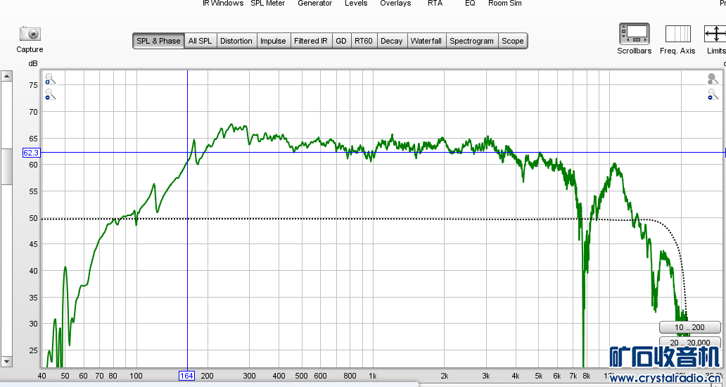

  为了随身享受听音乐的快感,想制作一个便携式音箱,需要有蓝牙,U盘TF卡AUX等播放功能,无奈没有电子基础,不会做电路,看各种模块买齐看看邮费也不少。然后就想着买个蓝牙音箱直接拆来用。
啊哈,正好看到有劵后29包邮的蓝牙音箱,购买之。  这个音箱标称2X3W,透过网罩依稀看到两个小喇叭大概1.5~2寸之间,中间一个大的估计是广告所说的被动振膜。  迫不及待,打开包装看见比想象中的小很多35mmX70mmX165mm。手机蓝牙马上配对,播放,感觉声音不清晰而且声音小,大失所望。 到房间后连接电脑音频输出,瞬间音质好了很多,而且声音也可以大很多(要拆蓝牙模块的想法打消,蓝牙传输的速率可能太小导致音质不好)。 这个音箱还是很奇葩的,上面是没有音量调节的。           既然音质不错,就干脆侧下频响。
近场低频 低频.png     居然有150HZ的下限,这口径和体积,不俗。
受环境影响的远场大致频响    受环境影响大体走向.png            频响非常平直啊
上限到12K赫兹,低频略微有提升的。我还没到12KHZ以上听不到的年纪,这。。。。。。。

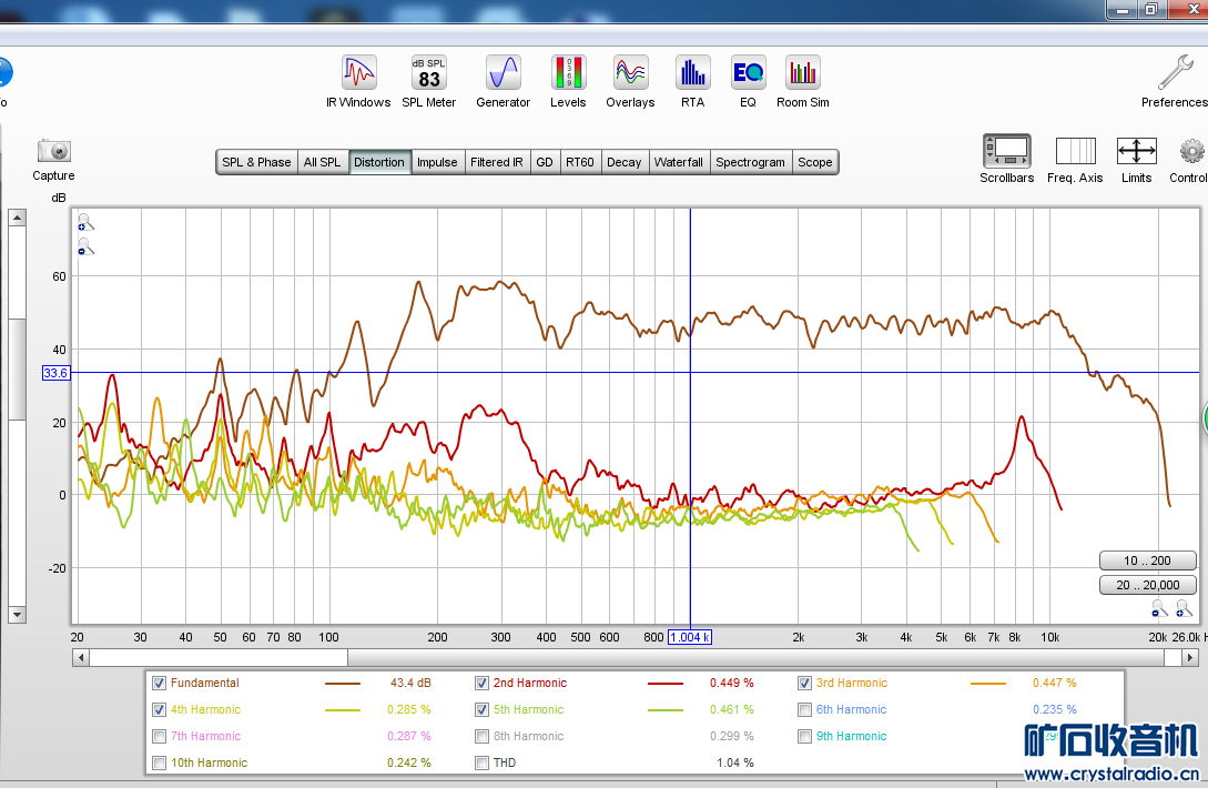

看下THD    THD.png    这种口径和体积,还挺可以的嘛。从THD的二次失真来看,150HZ~350HZ左右大概是低频辐射器拓展的低频。
总体来说29块有没有噪音的蓝牙,U盘和TF卡播放,内置电池外加音箱还是挺值的。就是没有音量调节太奇葩了。

小音响低音牛啊!164hz与1khz相当呢!
 楼主| 发表于 2017-12-29 22:21:48 | 显示全部楼层
一般上小口径单元的高频延伸会比低频下潜好,不知道是这个喇叭单元的振膜顶部太大太厚(为了低频)还是功放本身电压和响应就到这个范围,这几日看单电源低电压的D类功放在低电压状态基本15KHZ前就不行了。或者为了工作状态故意截掉了
