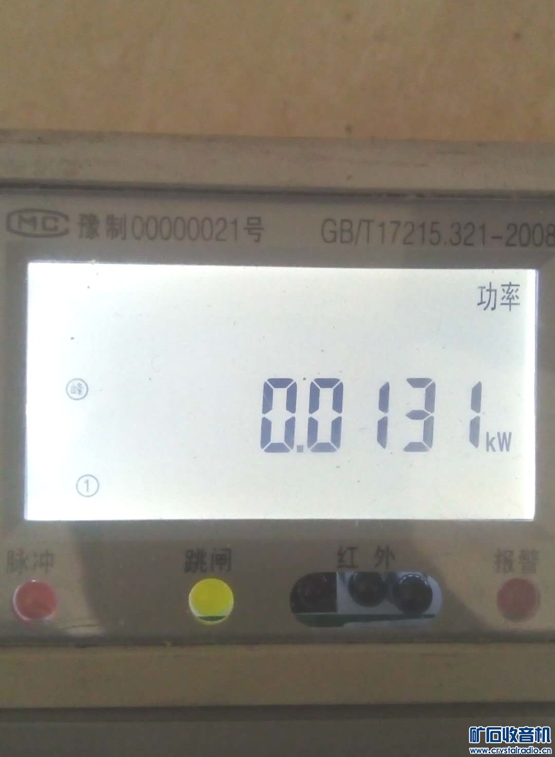

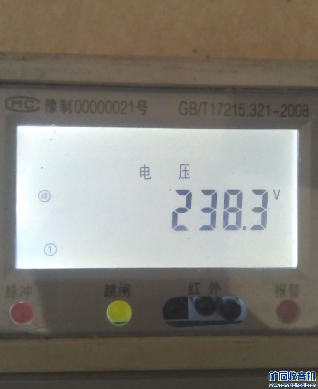

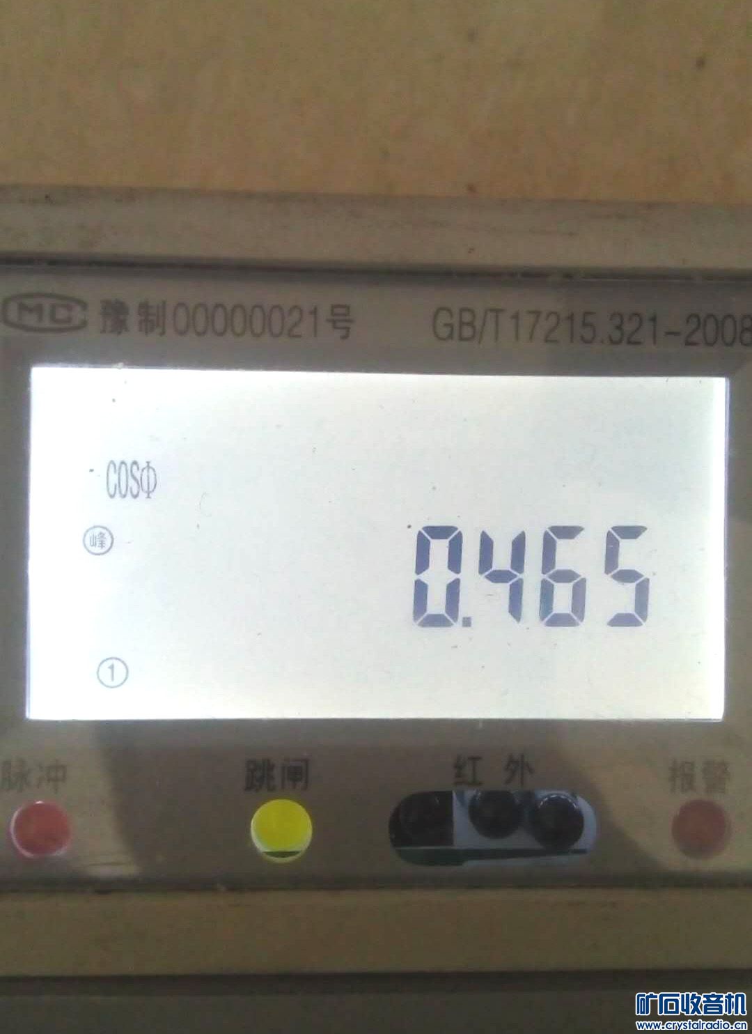

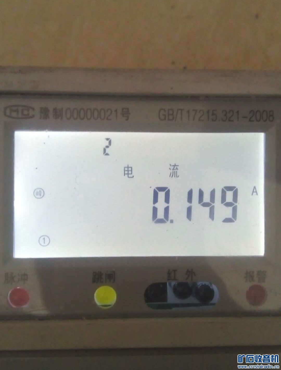

一只自藕变压器,可能是1500VA的,外壳找不见了只能估计了。本人用电能表测试,变压器在空载时的数据如下图,怎么变压器在空载时电流和功率这么低,请问从数据来看能说明这个变压器有什么问题?
变压器输出119V,变压器插电空载30分钟微温,插电空载两小时40多度。

 楼主| 发表于 2017-12-26 08:53:04 | 显示全部楼层
这空载功率这么低正常吗,电流空载还那么低
发表于 2017-12-26 09:10:43 | 显示全部楼层
空载是正常的!环形取向硅钢片,铁损小。准备做什么用呢?

 楼主| 发表于 2017-12-26 09:29:09 | 显示全部楼层
joywyc 发表于 2017-12-25 23:49
绕组疏松、漏磁严重,效率自然很低.......
是空载功率低,电流低,和效率有啥关系呢

发表于 2017-12-26 20:00:59 | 显示全部楼层
zhonghuan 发表于 2017-12-26 09:29
是空载功率低,电流低,和效率有啥关系呢
空载电流与磁化电流有关,低说明空载可以。但绕组不佳会影响效率,接上负载后就会看出效率低的问题了。
