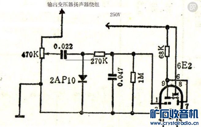

      完工没有几天的机,处女作。6j8p推fu7单端。。。声音不错。图是坛子里找的。。。6e2指示图也坛子里的。我想请教下怎么改图中的阻容件能够声音不算太大,电位器旋转大约五分之二就能看到绿色的亮条再跳动。现在的楼房不隔音哪,头几天试机时邻居来敲门来了。。。晕啊,不能扰民啊。搞好了上图。先谢谢各位老师。。。。
发表于 2017-12-25 22:08:07 | 显示全部楼层
270K电阻调整下为50---100K。
发表于 2017-12-25 22:26:10 | 显示全部楼层
1M 栅漏电阻改3-5M试试。

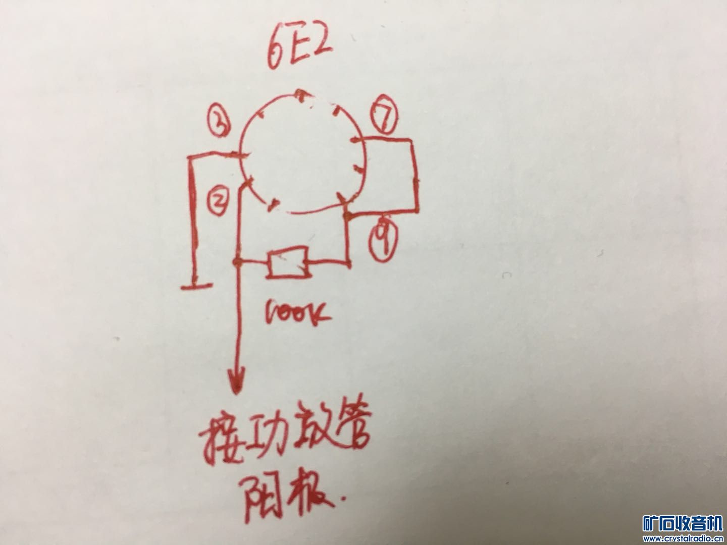

发表于 2017-12-26 09:23:20 | 显示全部楼层
我一直用这个电路,灵敏度很高,有人说对音质有影响,但是我耳朵木,觉得没什么问题。

 楼主| 发表于 2017-12-26 16:02:57 | 显示全部楼层
   谢谢,下班回家晚上一定试。。。
 楼主| 发表于 2017-12-26 16:05:05 | 显示全部楼层
于海旺 发表于 2017-12-25 22:26
1M 栅漏电阻改3-5M试试。
  谢谢旺版主的指点,学习了。。。下班回家定定试。。。

发表于 2017-12-26 17:07:51 | 显示全部楼层
haoling990 发表于 2017-12-26 16:07
这个电路好简单,不知道对的FU7好用不,不管怎样都要试,先谢谢。。。。
从原理上是没问题的,因为在管子工作是功放管阳极动态范围很大,所以自那里取信号没问题,其次FU-7 FU-17 6P1 6P3P 6P6P 6P9P 6P13P 6P14 6P15这些管子我都做过,用的都是这个电路,只是两个声道同时都用的时候左右声道的幅度不一致,其他无大碍。

1M 栅漏电阻改3-5M试试。
    今天晚上才有时间啊,昨天晚上有约了。改好了。效果还好吧。。。比以前好多了。。。  1M栅漏电阻改了3M的,270k改68K的,68K的改47K的。。目前测试还好,家里电压有点不稳。。。以后不行调整。。。还得谢谢旺版主啊
 楼主| 发表于 2017-12-27 23:27:35 | 显示全部楼层
    改好了,270K改68K ,1M改3M的,68K改47K的,目前还好,不以前好多了。。。以后不行再改。。。。再次感谢。。。
 楼主| 发表于 2017-12-27 23:35:48 | 显示全部楼层
无欲则刚 发表于 2017-12-26 17:07
从原理上是没问题的,因为在管子工作是功放管阳极动态范围很大,所以自那里取信号没问题,其次FU-7 FU-17 ...
   先谢谢。也按你的提供的电路改了,效果也行,闭合度也可。就是亮条闭合处绿色亮条太虚了,看不清,没有清晰的条框,个人喜欢清晰一点的,闭合度小一点的,觉得视觉好点,个人喜好而已。
