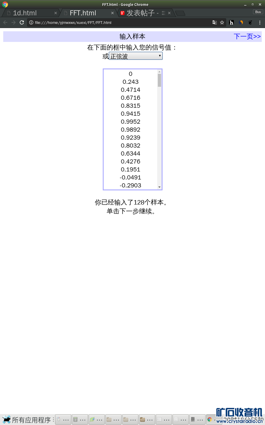

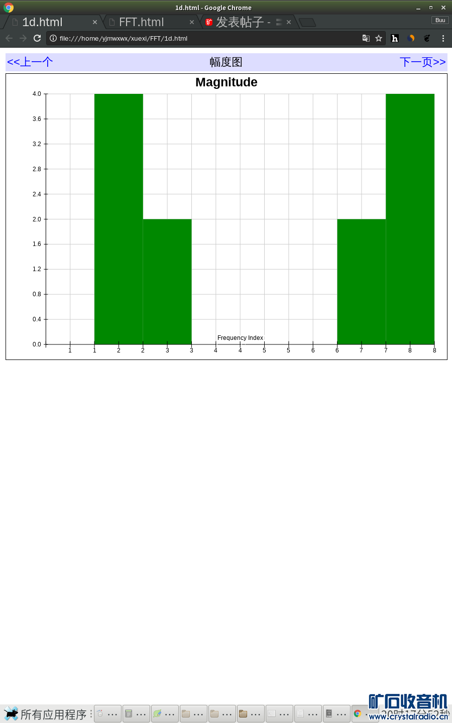

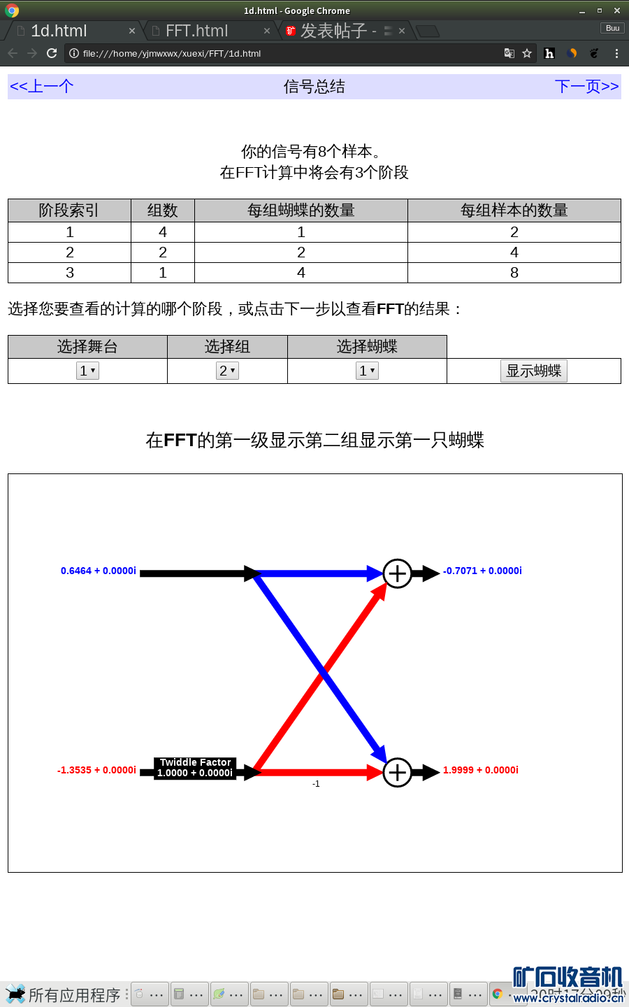

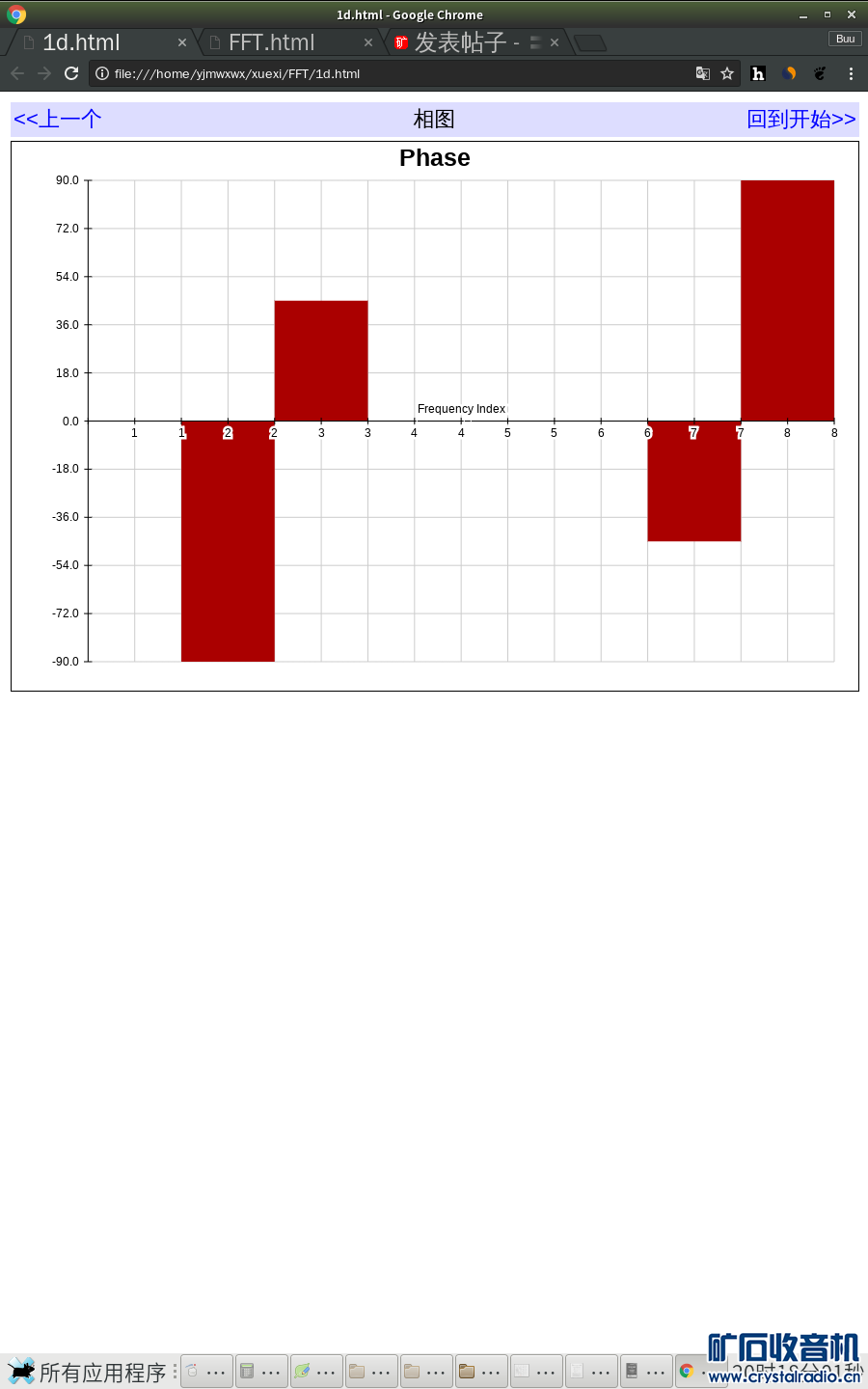

那些高级的不会用,网上找了个网页版的,用来验证输出的对不对,能显示出每一个蝴蝶计算前后的数值。

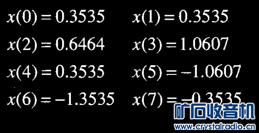

上边那个输入的是书上的数据
先不讲效率最起码书上这个图能用
