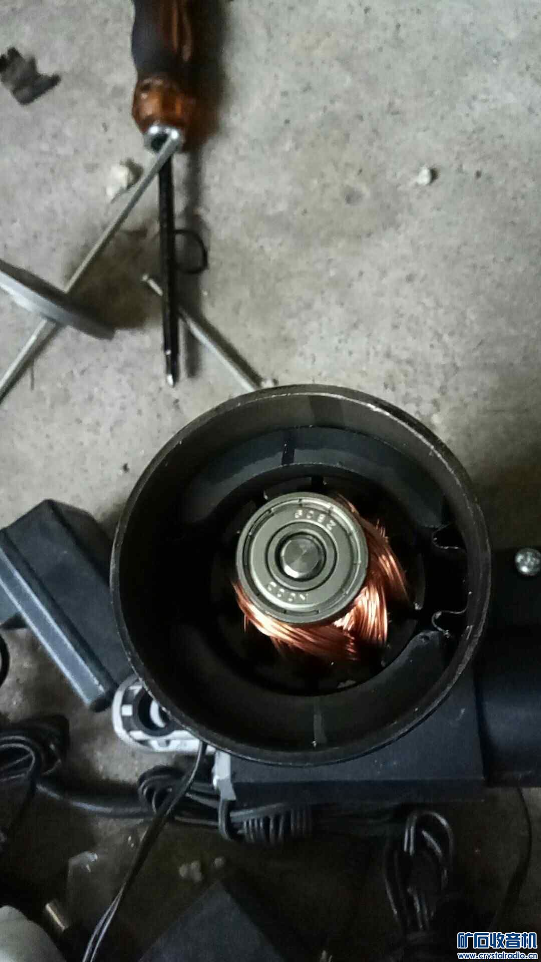

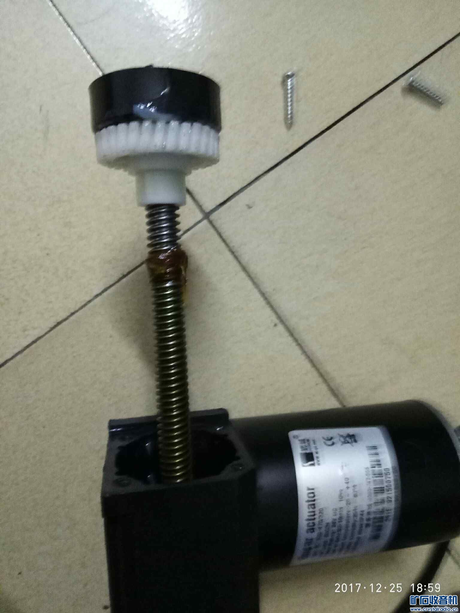

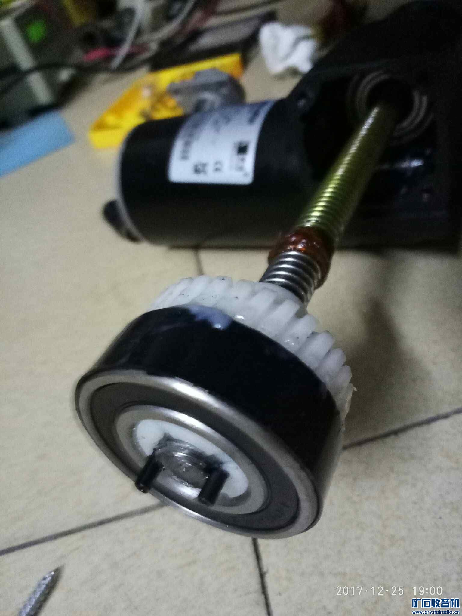

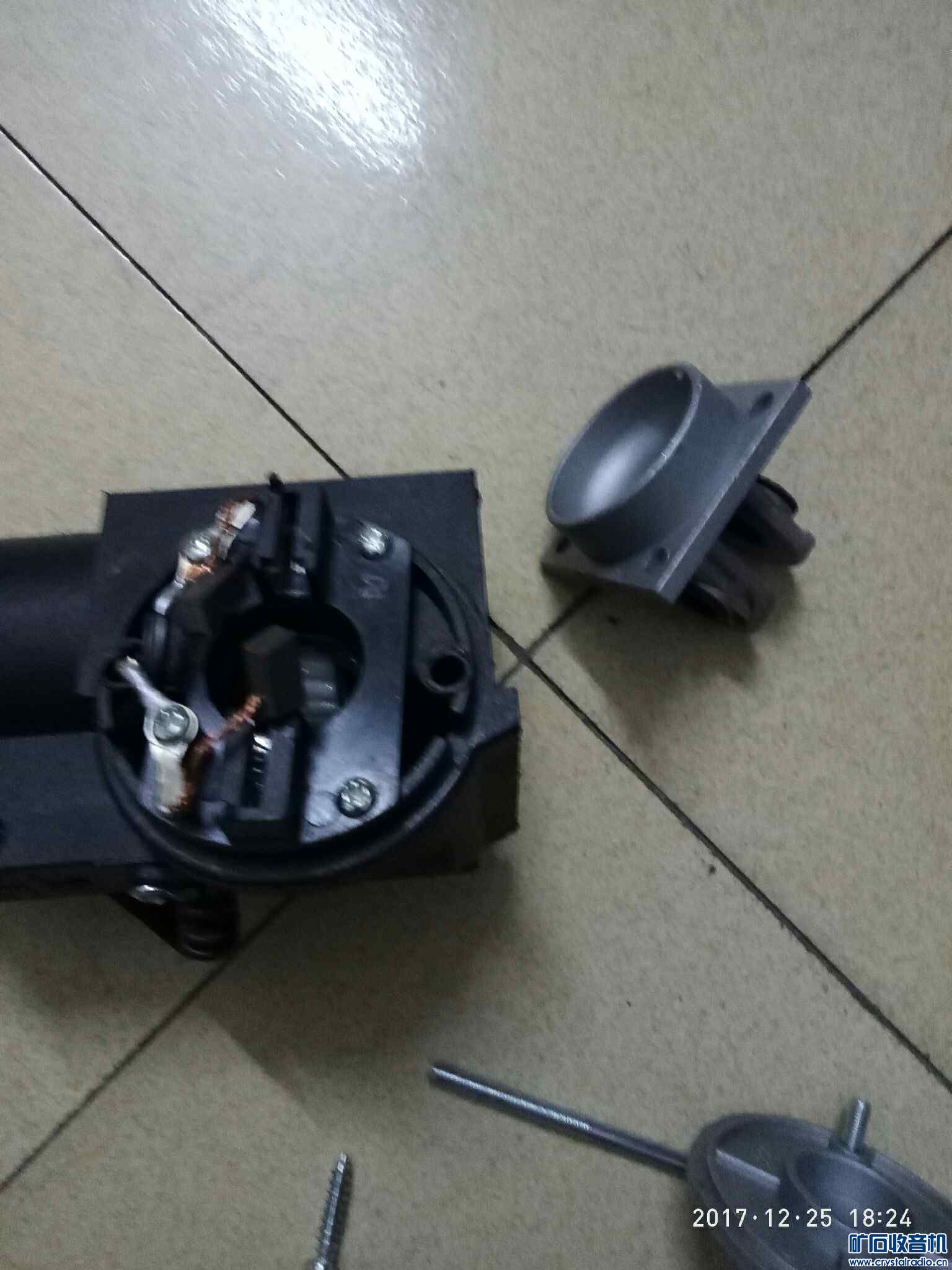

电压24v,马达前后滚珠轴承,这种设计只能承受推力,回程拉力估计不能加载,马达j过涡轮减速,直接带动螺杆转动,可惜不是滚珠螺杆,到头自动断电

SUNNY10M 发表于 2018-1-3 21:29
几级减速,8000N不虚啊                                                                                ...
一级涡轮蜗杆减速,同样大的有的只标题1500N,而且那个铝管比这个厚
