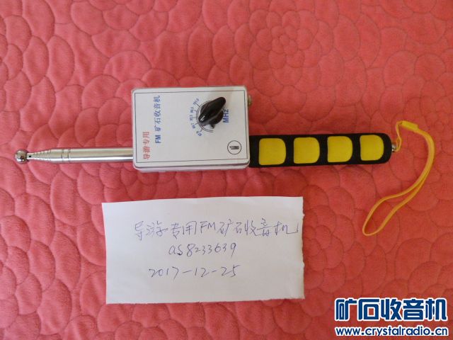

前言:

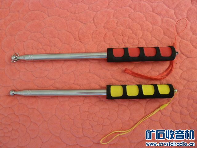

          鼓捣调频矿石收音机有一段时间了,但对它的脾气秉性直到目前还没有彻底弄清,感觉从制作到调试总会有新的发现和认识。本次参赛作品是源于想找一根超长拉杆天线,因我在室内测试FM矿石机效果时,拉杆天线长度在1.5米-1.6米时矿石机综合品质最好。在坛友的推荐下,在某宝上买了两根导游使用的拉杆旗杆,外观非常漂亮,结实程度也是普通收音机拉杆天线无法比拟的,收缩长度28CM,拉开长度1.6米,正好可以使用。看着两根漂亮的小旗杆,心想若是导游在工作时也可以体会一下矿石收音机的乐趣该多好啊,也可以顺便宣传一下我矿石收音机论坛,那效果简直无法想象啊!

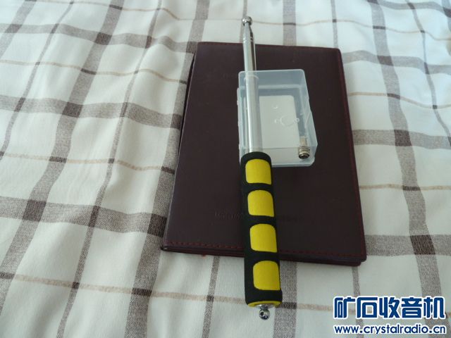

        怎么才能做一个方便导游在工作时使用的矿石机呢?有一个办法就是在其专用的导游旗杆上固定一个小巧、轻便的的矿石机,但又不能明显增加其胳膊的负担,旗杆收纳时也要方便。
        想起前些日子在坛上给生病老岳父买的分装药品的小塑料盒还剩几个,大小刚好可以套在旗杆的末节上,遂有了本次参赛的FM矿石收音机。
制作过程:
               在小盒一侧距离边缘12MM地方上下各钻出一个直径12MM的孔,使其可以刚好穿过旗杆最粗一节。线路仍采用本人熟练的简单3DQ线路。线圈用1MM直径镀银线在5号电池上绕4圈,脱胎拉长至1.5CM左右。3-15P可变电容。按版主李老师的办法挑选了一只性能不错的3DQ。各连接线尽量短,线圈与可变电容直接焊接在一起。经本机实际试听,加感线圈不能舍弃,用1MM直径漆包线在圆珠笔上绕15圈。本机特殊之处是用了一片75X18MM马口铁皮与加感线圈焊接后粘在盒内,实现与拉杆天线的耦合。试验耳机并联高频旁路电容效果不好,遂没有使用。完成后矿石机单重:50克,加上旗杆重量也只有120克,几乎不增加导游的劳动强度。利用盒内富余空间,还可将舌簧耳塞机巧妙藏于机内,更加方便外出耳机携带。

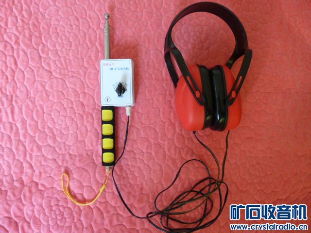

              1、室内:距离发射塔约3公里左右的4楼家里,卧室靠近东山墙约1.5米高处,拉杆天线1.6米全部拉出水平放置时,矿石机综合效果最好。配合“大罐头”耳机、shh-1串联耳机及ES-2舌簧耳塞均可满意收听到本地5个调频广播,配合拉杆天线方向调节,电台信号可清晰分割,其中一个台信号失真明显。5个台分别是:87.9MHZ鞍山评书台(AM1251KHZ)、89.7MHZ鞍山经济台(AM1071KHZ)、95.3MHZ鞍山新闻综合台(AM954KHZ)、99.5MHZ鞍山交通台(AM1458KHZ)和101.0MHZ中国之声(AM540KHZ)。耳机信号电流约10个微安左右。

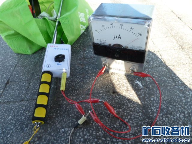

              2、室外:本市玉佛山公园内,距离发射塔约1000米的地方,拉杆天线全部缩回(长度约28CM),配合shh-1串联耳机或ES-2舌簧耳塞即可较大声收听到上述5个电台的声音,拉杆天线伸出到1米左右的时候,综合收听效果最好,无失真。此时分割电台信号变得有些困难,需不断调整拉杆天线指向(水平或斜上方)及天线长短、挪动试听位置也有帮助,前三者信号尚可清晰分割,99.5MHZ和101.0MHZ信号始终有串音,未能完全清晰分割。耳机信号最大电流有80个微安以上(少时候100微安量程爆表)。

导游拉杆其实还是一个不错的拉杆天线.......能不能帮忙 看一下这个拉杆的底部是不是有螺纹,我想买回来做拉杆天线用
 楼主| 发表于 2017-12-27 10:54:15 | 显示全部楼层
散吧散吧 发表于 2017-12-27 09:51
导游拉杆其实还是一个不错的拉杆天线.......能不能帮忙 看一下这个拉杆的底部是不是有螺纹,我想买回来做拉 ...
底部好像没有螺纹,应该是塑料件镀金属压进去的,边上铆了几下加固。

用它做拉杆天线非常结实牢固,比普通拉杆天线好多了,最长有2米的。
