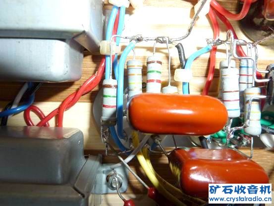

2、第二步,开始连线。由于机箱太小(我哭),十分拥挤,只好分层搭棚。原来准备的搭棚架根本没地方放,只好舍弃。搭棚分三层,第一层所有的导线先连接,第二层电阻,第三层电容(因为使用的时候是反过来的,不能让发热的元件在下层。)
各部分见图:
电源部分,四个4007是从某空调控制板上咔咔二剪刀取下来的,放在这里刚刚好,简直就是预备好的一样(感谢美的空调),恰好看见板上还有一个高频滤波电感,再次咔咔取下(本来准备装一个日光灯镇流器做低频滤波,实在没地方啦),没有低频滤波,在有限的空间内,滤滤高频也算是来个心理安慰!大电容也懒得机械固定了,点点502,搞定。即使胶水失效,1毫米的地线可以支撑住,另外还有底板的,出不来。切记----安全第一!!!!
信号地线一定按要求处理,屏蔽层一端悬空,一端接地。
焊接完毕,仔细检查。切记。
不装管通电,检查电压,ok。 小心哦。
联好信号、音箱,插管,通电,音乐必须出来!如果你的元器件和联接都无误,这时不出声就只能砸机器了!检查工作电压是否正常。不正常时赶快停,调整。

5、        调整:①为了提高该机的功率,加之管子价格低廉,特意将6N1的工作电压提高到300极限,减少电流值,试试该机的能力,试验效果很好,目前工作点为:6N1阳极292伏;阴极5.9伏;6N2阳极257伏;阴极2.0伏。看看这个状态下管子的寿命。②经试验,取消了6N2的滤波电容。③为改善频响,增加负反馈,但是不知为什么?按资料上的10K取值时,出现比较明显的失真,逐渐增加到39K,才与开环时的音质接近,频响有明显改善。④代管试验:在未改变工作点的情况下,分别用6N1+6N1;6N2+6N1;6N3+6N1(管脚转换),感觉第一种最中性;第二种最亮丽,第三种亮丽中较温暖。哈哈,纯属瞎胡闹,个人感觉。⑤
