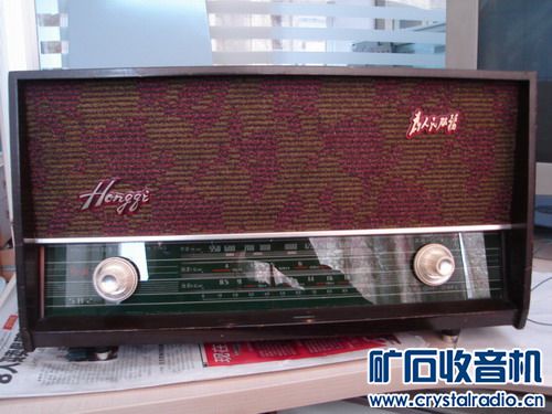

6n2灯丝独立供电,这种电路是把6n2灯丝接6p1阴级为降低交流声,只要断开接到6p1阴级的线,就可以用一组灯丝的牛。如果牛有空间,最好穿绕为6n2灯丝的独立绕组,6n2灯丝电流小,用细线绕即可,6n2灯丝独立电路降低交流声效果好。

请问老师,这个6N2灯丝怎么接P1阴极?能否给画张图学习学习谢谢啦。。

6N2的灯丝由a,b绕组单独供电,并且接6P1阴极,我试过比共用灯丝绕组交流声小,原理是提高6N2灯丝电位。见图:
发表于 2017-12-25 23:28:13 | 显示全部楼层
这台机器是在6N2的灯丝上引入直流电压,起到降低交流声以及克服6P1漏电造成的交流声。共用一组灯丝绕组可以只要断开6N2灯丝与6p1阴极的连接。
