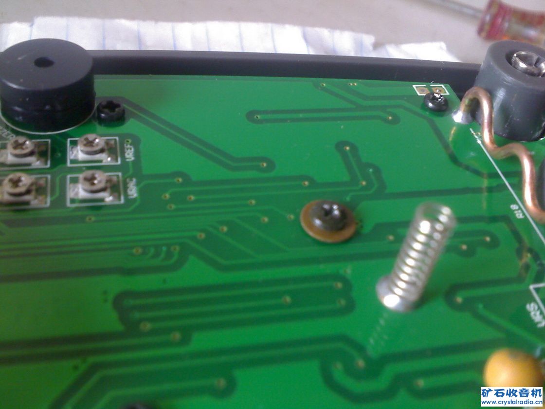

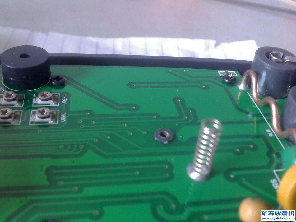

今天闲来无事,拆开新买的胜利VC81D,看到很多同行拆开数字表后,最怕的是开关弹簧片脱落搞乱;我在开关柄轴与PCB间拧入一个螺丝加堑子即可。(开关弹簧片位置也照相保存)

拍照最可靠,实在不行问胜利客服。
这样小心把开关涨坏了,影响阻尼,磨坏甚至挤坏PCB
PS:高端一点胜利表,PCB开关和LCD都有单独的螺丝固定的,只拆开表壳没事的,不像某些山寨的830
[ 本帖最后由 sudo1234 于 2010-12-31 20:08 编辑 ]
发表于 2010-12-31 20:16:39 | 显示全部楼层
方法可以!我一般都是用笔画下来,存入本子里面。这样以后不管什么时候都不用担心弹簧片掉了,找不到位置了。
发表于 2010-12-31 20:25:45 | 显示全部楼层
对了反正楼主已经拆开了
VC81D的
把另一面也拍拍照片吧
对这个表很感兴趣,因为性价比很合适
 楼主| 发表于 2011-1-1 00:26:42 | 显示全部楼层
回复 5# nyxfk 的帖子
有的,拍照得不好。

LZ小心旋转开关,因螺丝大而炸开,到时候配开关就麻烦了。
