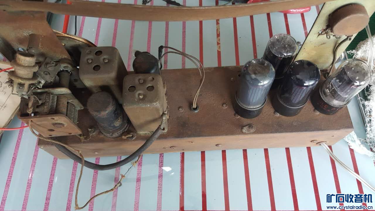

修一美国老串丝机有一电子管坏了,25L6想让整机亮起来想串个电阻,经计算80欧左右功率8-10瓦(电流0,3)。请版主及朋友看看算错没有。据我分析此管主要作用也是降压,我想整机亮了再说。上一个图大家分析一下我说的有道理没有。

标准系列,82欧,功率10瓦。
 楼主| 发表于 2017-12-25 07:49:23 | 显示全部楼层
572670430 发表于 2017-12-25 06:43
标准系列,82欧,功率10瓦。
谢谢领导,和我算的吻合有底了。

发表于 2017-12-25 10:46:17 | 显示全部楼层
25L6 比较好买。
不值得折腾
十多年前确实不好弄。
发表于 2017-12-26 11:50:41 | 显示全部楼层
完全可行的!

发表于 2017-12-26 22:47:25 来自手机 | 显示全部楼层
这机器布局挺奇怪的,电子管都挤在两边,输出变压器呢?附在扬声器上?
 楼主| 发表于 2017-12-27 08:24:51 | 显示全部楼层
在底板下。
