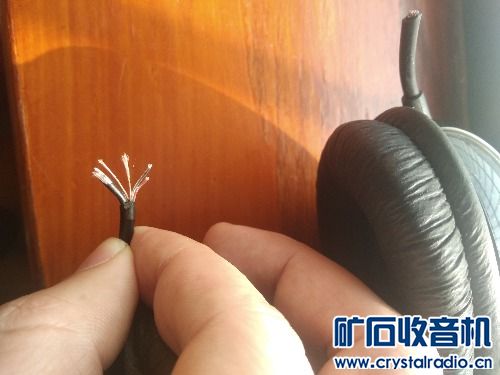

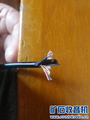

前两天论坛买了两剪线的,自以为水平还可以,结果实物一到懵逼了。9根线。四细一粗,粗的里面还有5根细的。求大神指点接法。

如果仅用来听歌的话,戴上耳机,用万用表Rx1或Rx10测量,哪边耳机会响就是一个声道了。另一半也同样。

bat是电池正负,lsp是左声道输出,rsp是右声道输出,l.rin是左右声道输入。输出负极接电池负极。希望可以帮到你

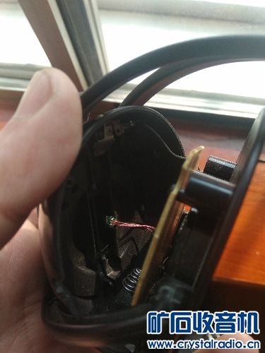

拆开耳机就什么都清楚了。
