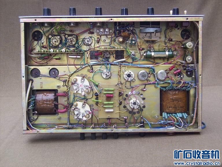

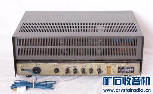

发表于 2017-12-25 21:16:19 | 显示全部楼层
我这有个R150的几头
 楼主| 发表于 2017-12-25 23:21:57 | 显示全部楼层
hongyu 发表于 2017-12-25 21:16
我这有个R150的几头
R150的机头是啥意思?
发表于 2017-12-25 23:33:02 | 显示全部楼层
 楼主| 发表于 2017-12-26 00:20:40 | 显示全部楼层
fu807 发表于 2017-12-25 23:33
http://www.crystalradio.cn/thread-1596780-1-1.html,卖掉了
谢谢你的关注,

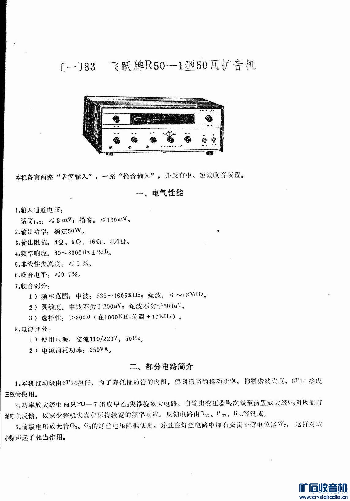

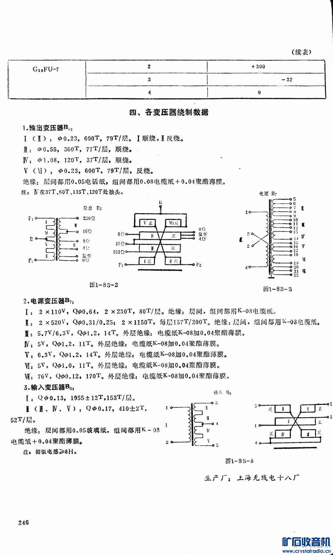

发表于 2017-12-26 17:06:51 | 显示全部楼层
chenananjinpei 发表于 2017-12-24 15:48
说明书只对使用扩音机者来说有些用处,对于胆机爱好者,胆机制造者而言,毫无用处。对于他们而言,电路图及 ...
同意,其实只要基本资料就够了。
下边的四张图就是:
再加上这4张图:

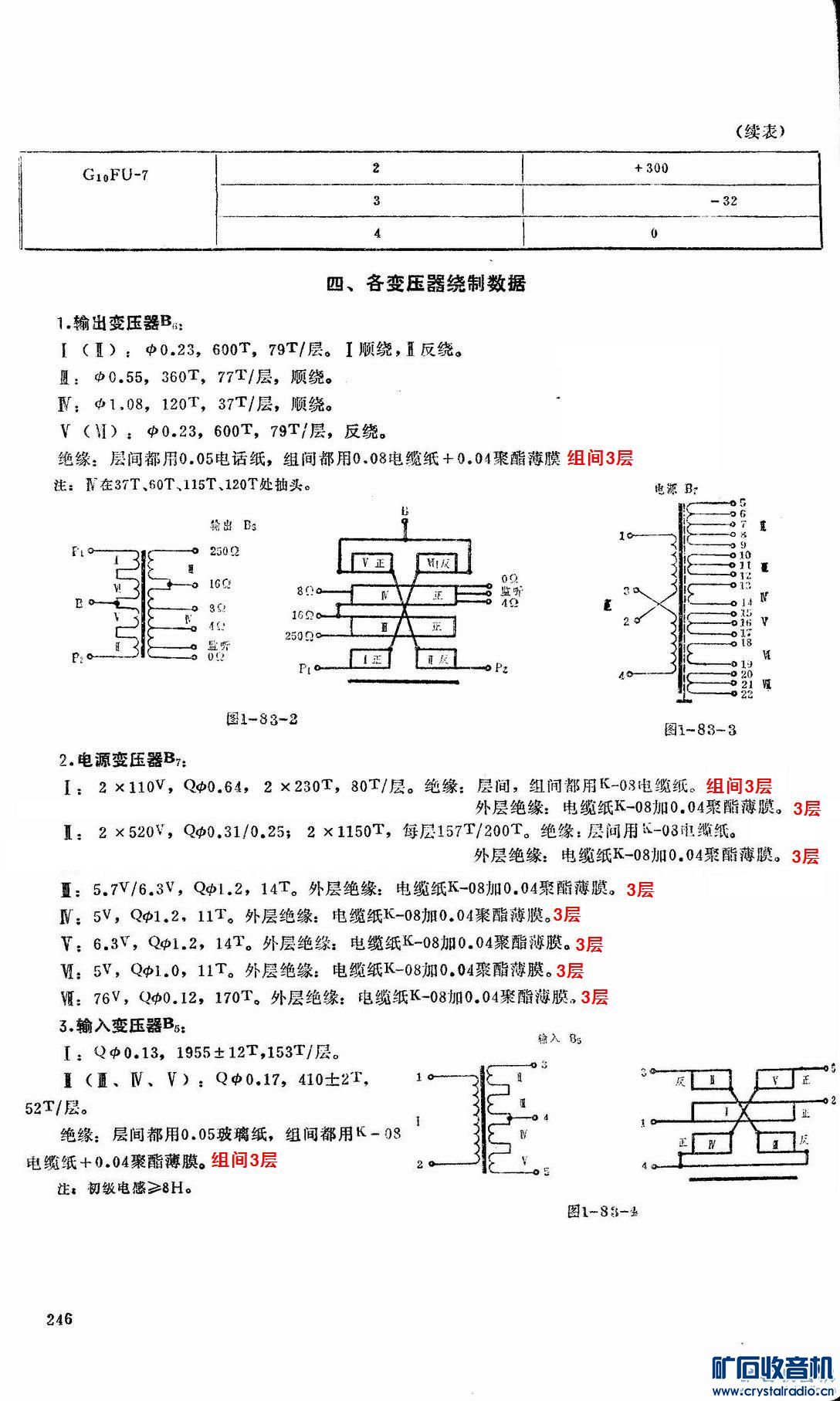

发表于 2017-12-26 17:17:15 | 显示全部楼层
请注意——那本书的资料中有一个重大错误,变压器的“组间绝缘”本应是2~3层,在该书中均被错误地表达成为单层了——不仅本机如此,其他机器也同样错误表述。
应修正为
 楼主| 发表于 2017-12-27 11:04:41 | 显示全部楼层
fjzxx46 发表于 2017-12-26 17:17
请注意——那本书的资料中有一个重大错误,变压器的“组间绝缘”本应是2~3层,在该书中均被错误地表达成为 ...
赞一个,这是最完全的资料了,多谢!

发表于 2017-12-30 21:02:13 | 显示全部楼层
坛内高人就是多,这种错误也有坛友指证
