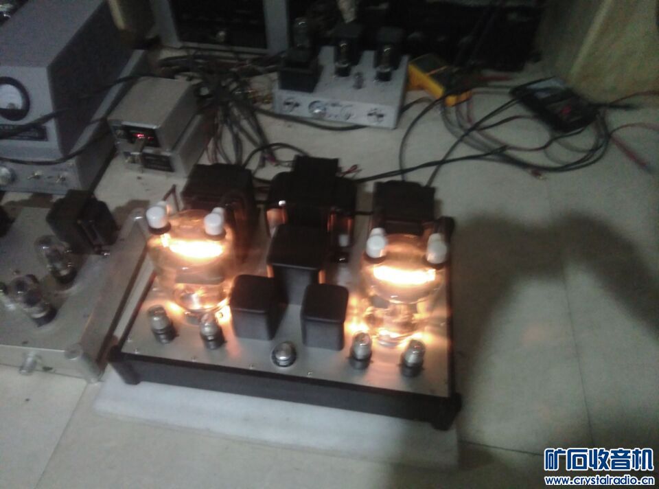

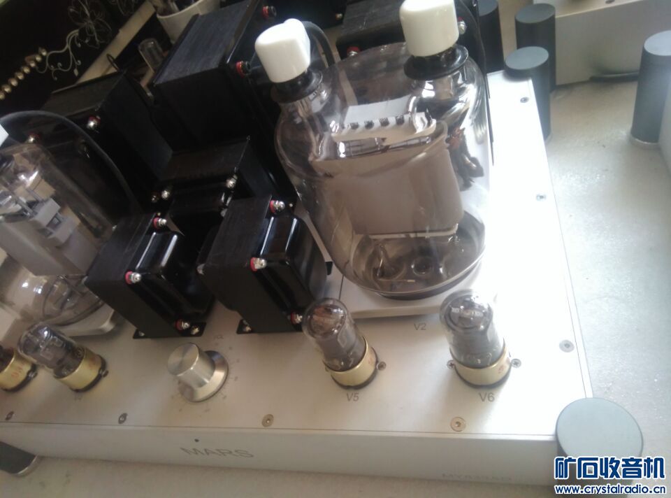

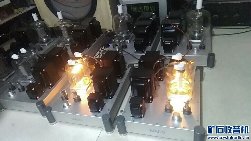

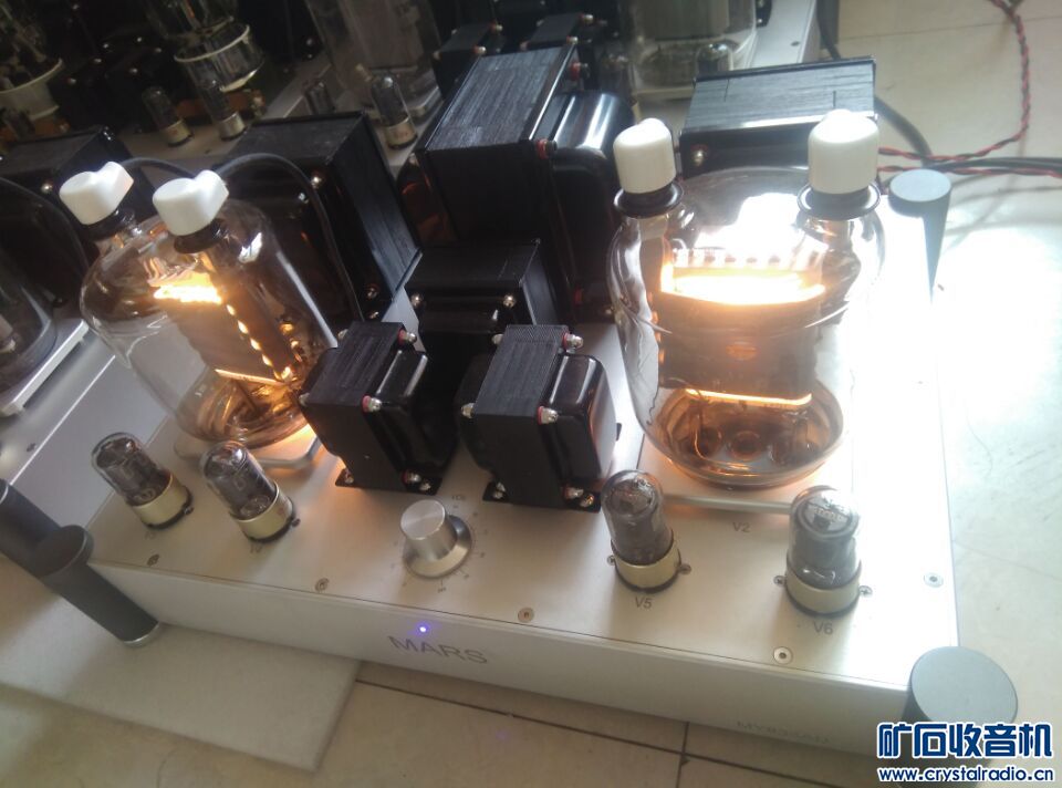

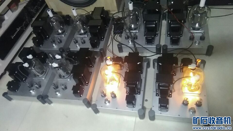

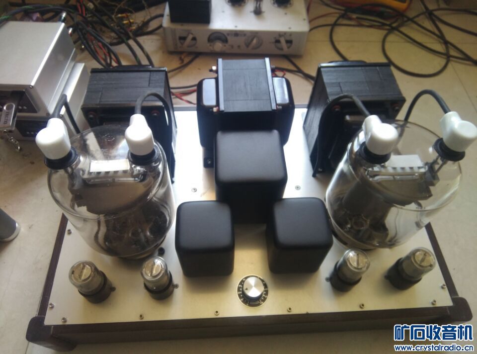

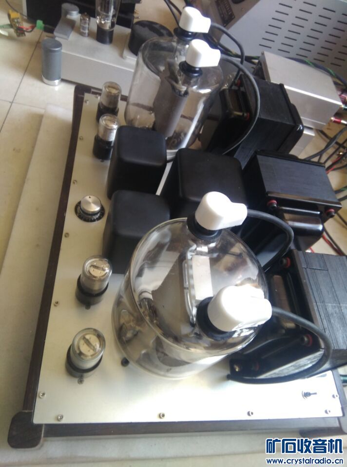

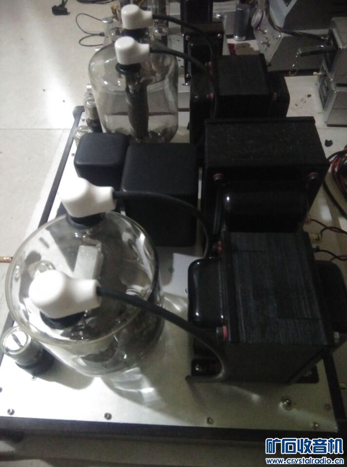

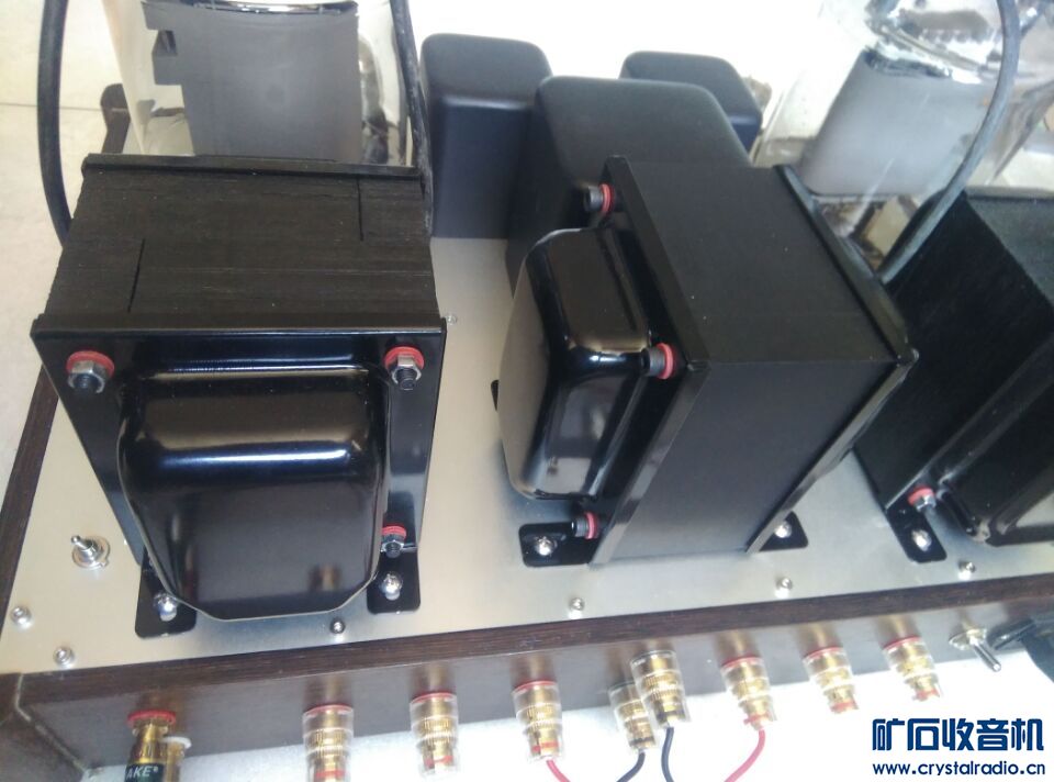

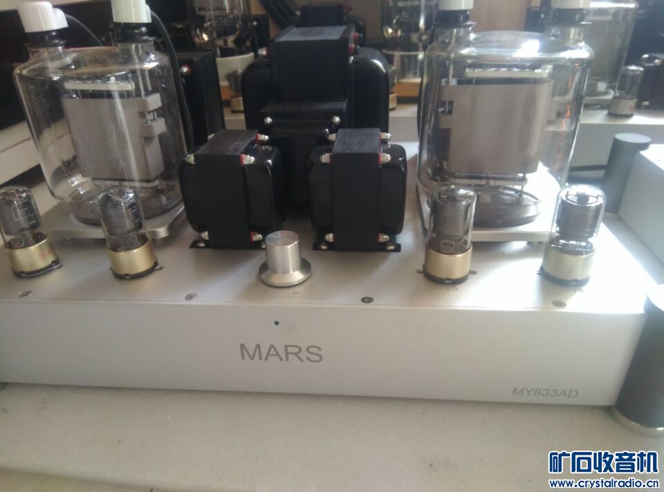

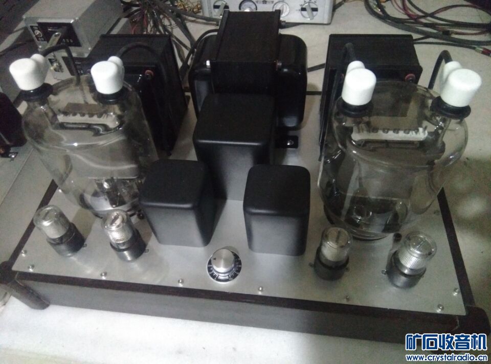

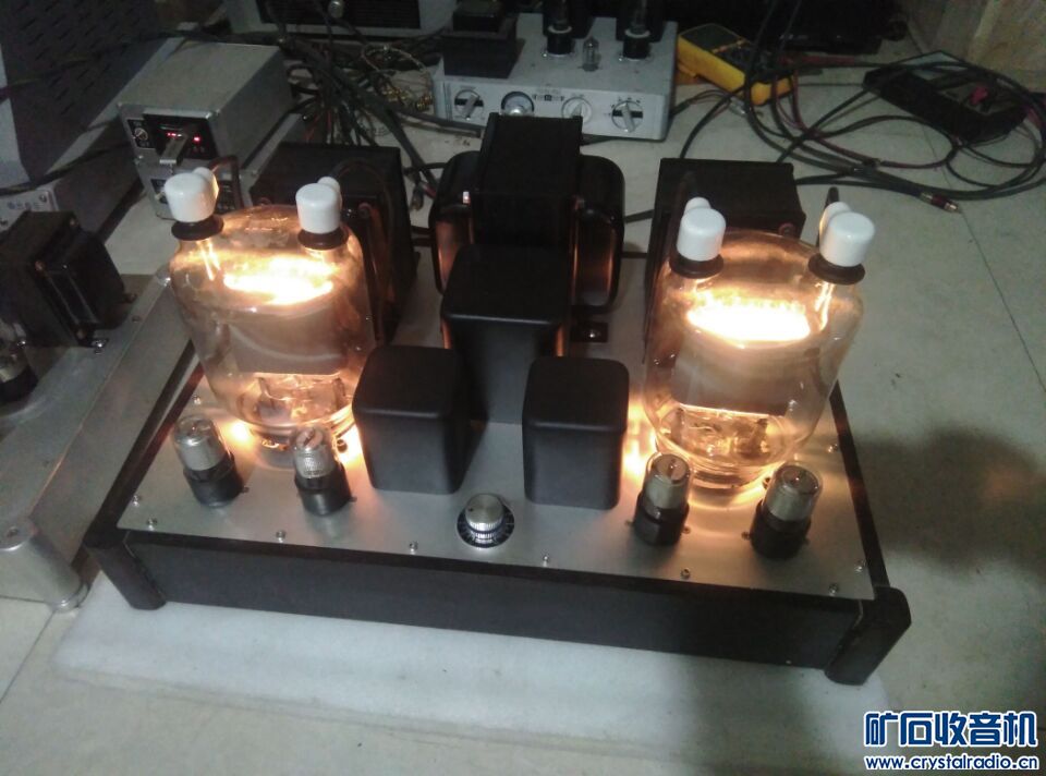

我有啊!!!电路,套牛,管子,管座,管帽,阻容一整套我都有啊

漂亮啊。牛倒相推挽?

有点红屏啊!还是相机问题?

很牛B了!这么多是卖的吗?

我从来就不在论坛卖这种大型机!是让楼主参考一下!!!

cnboy 发表于 2017-12-25 12:59
有点红屏啊!还是相机问题?
不是拍摄的问题有点红屏是正常的,铁屏的833都这样工作点时候都会有一些红屏但不是超屏耗了,屏流正常但是由于铁屏很薄在灯丝的炙烤下就会在中间位置有一点红屏属于正常现象,石墨屏的就不会了

3KV的屏压,1千多瓦的功耗,无好玩,搞不好放炮就.............有的乐了.还是玩玩低压的管子吧,像813/805,也都不错.
