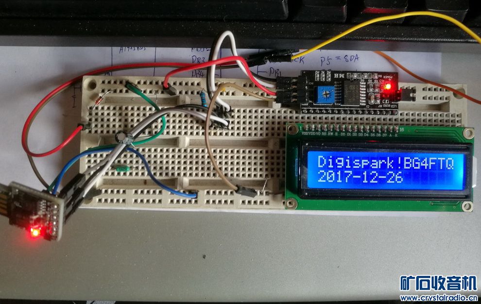

 楼主| 发表于 2017-12-26 15:57:01 | 显示全部楼层
IMG_20171226_155231.jpg 现在能显示两排了。

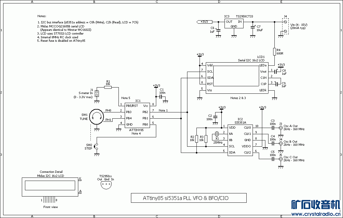

请问这个5351电路成功了吗,i2c转换板可以用吗,老外不是特意说明不能用这种转换板,要用1602串口屏。如你测试可行我也来仿一个,向你学习。

请问这个5351电路成功了吗,i2c转换板可以用吗,老外不是特意说明不能用这种转换板,要用1602串口屏。如你 ...
原来买了一个usbasp坏的准备再买一个。那个外国人用的1602我也找到了。有空试一下。
