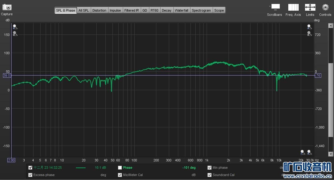

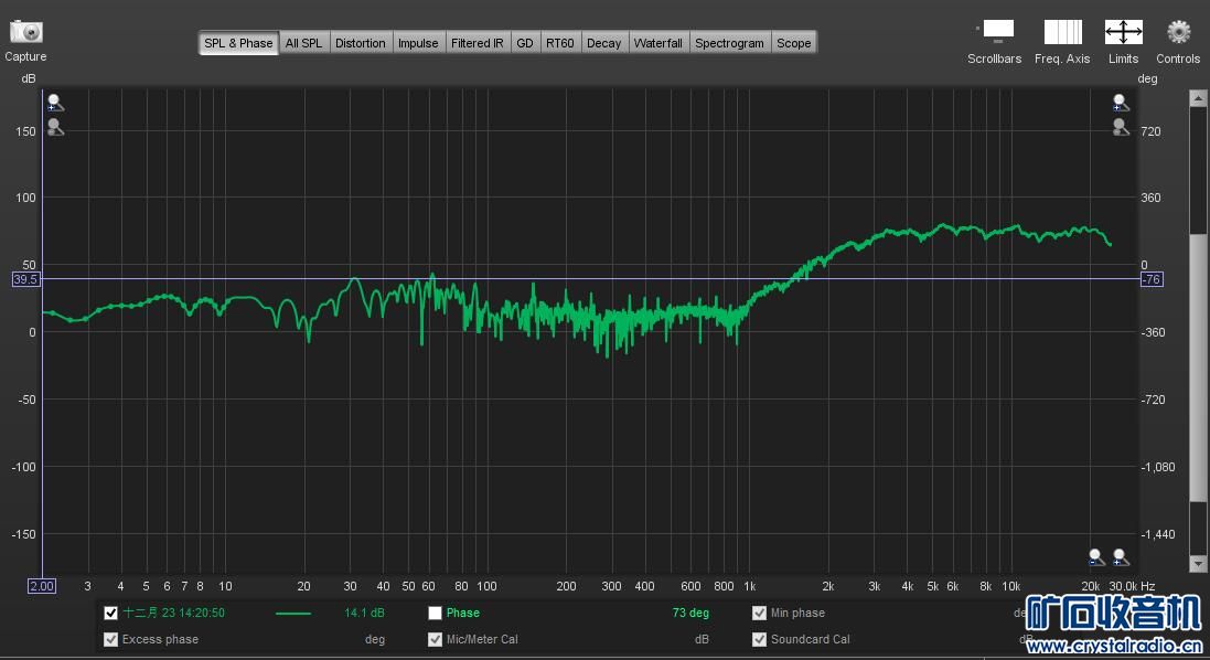

这些曲线怎么样 帮忙看看  用了自带分频器 没说分频点多少,怎么从上面看出分频点是多少。

要知道原始频响不能接分频器。直接接喇叭,另外,你这垂直刻度,无法观察,垂直拉到5DB一格看才有意义
