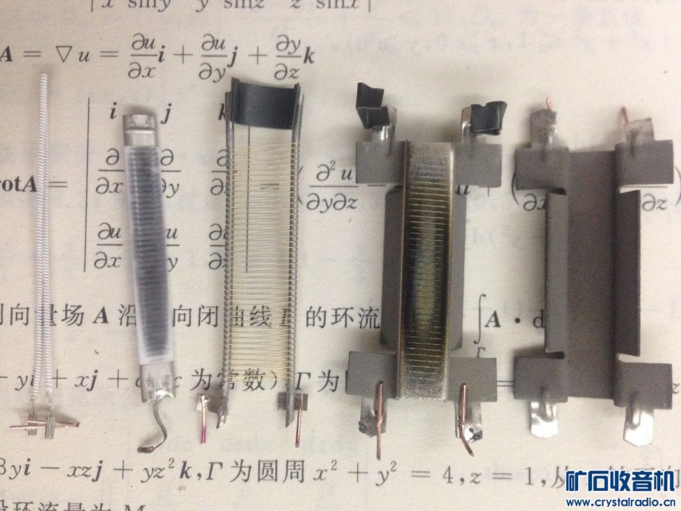

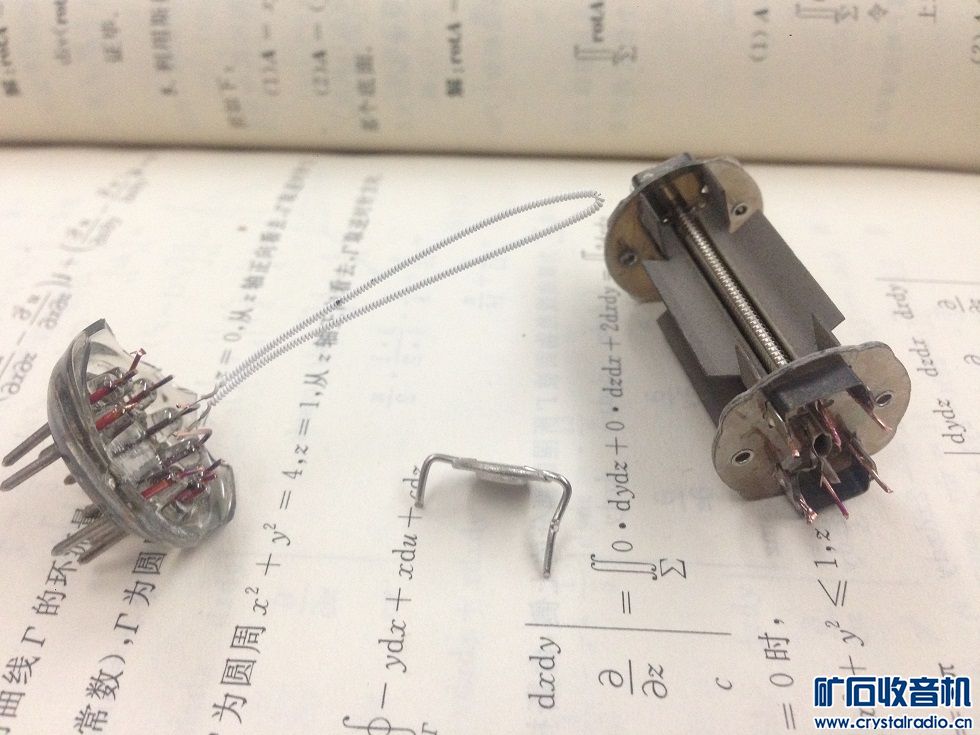

收拾管管不小心失手摔了一个6C19,拆解一下大家看一看
发表于 2017-12-22 15:50:50 | 显示全部楼层 |阅读模式
看做工还是挺不错的,可惜可惜,好在是个旧的,管泡已经有黑影了,让它发挥一下最后的作用,分解开来看看结构

屏极和阴极上都有栅丝留下的影子,有趣

发表于 2017-12-22 20:17:13 | 显示全部楼层
阴极囊很大就注定了内阻很低,缺点是一致性很差负压基本是高压的一半不太好伺候
发表于 2017-12-23 12:07:22 | 显示全部楼层
6C19内阻低,栅偏压太高,阴极电阻功率大,不好玩,我还有两支,因为推动信号电压太大,让他休息。
发表于 2017-12-23 18:28:24 | 显示全部楼层
微加工工艺,看着真漂亮。

发表于 2018-5-23 10:18:57 | 显示全部楼层
灯丝电六大啊,阴极都烧出痕迹了
