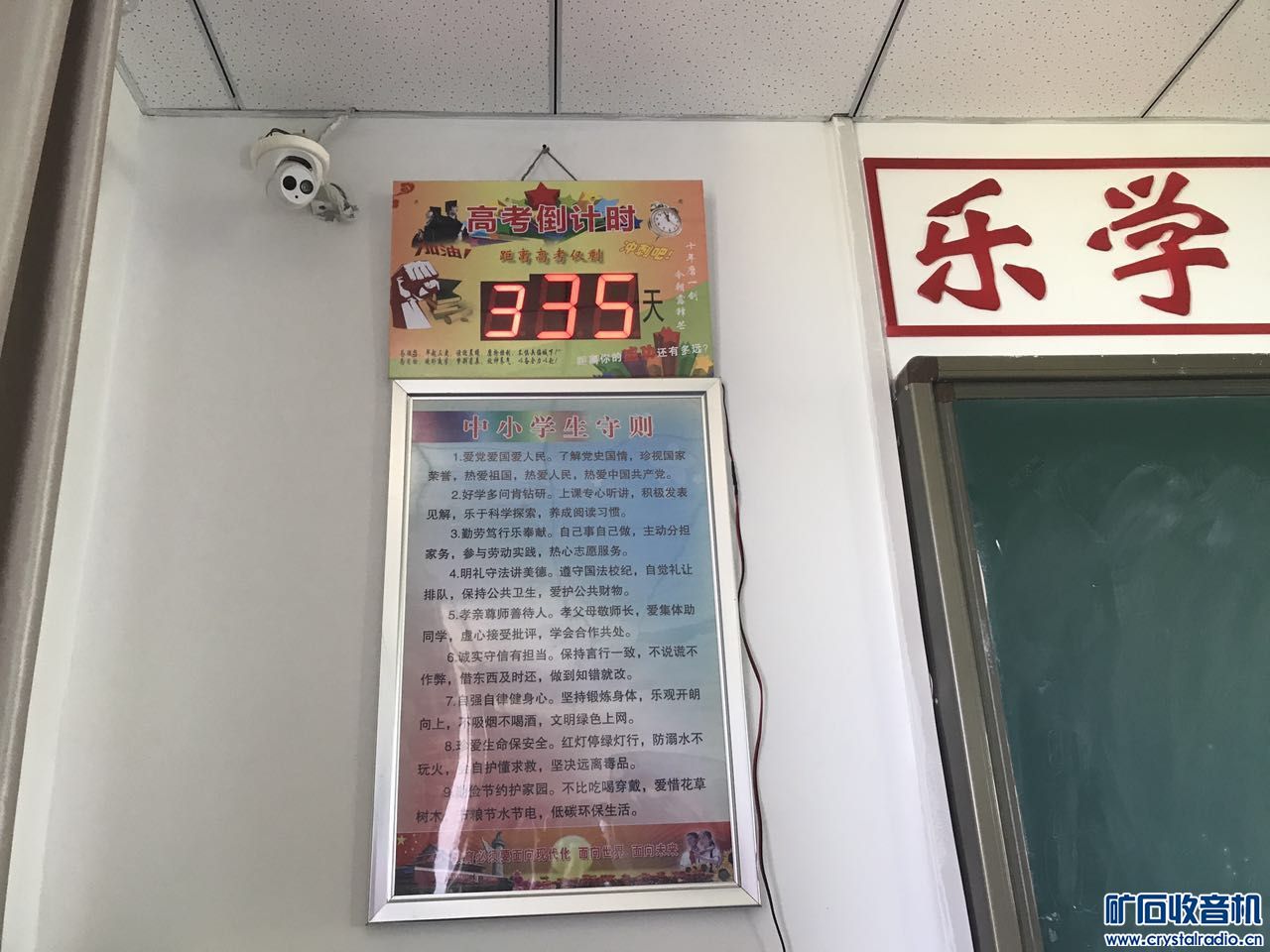

      各位坛友大家好,本人是一名中学物理老师,同时也是一名电子爱好者,也会经常做一些电子制作,但毕竟是业余学习,所以程序都是学习网上和求助网友的。
      因为前两年带高三,所以用三个八段数码管做了一个高考倒计时的牌子,由于编程水平有限,所以用的是1302时钟芯片,提前在程序中设置好几月几日离高考的剩余天数,再将时间设置好。这样使用一点问题也没有,但随着其他班的使用,发现每次用之前都得重新改程序里边的日期及剩余天数,如果班级多了,所以改起来就比较费力,所以我想着能不能每次用之前,用按键将剩余天数改好,并按天倒计时,断电仍然能正常倒计时。由于水平限制,所以在这里求教一下坛友,谁有思路,请指导一下。

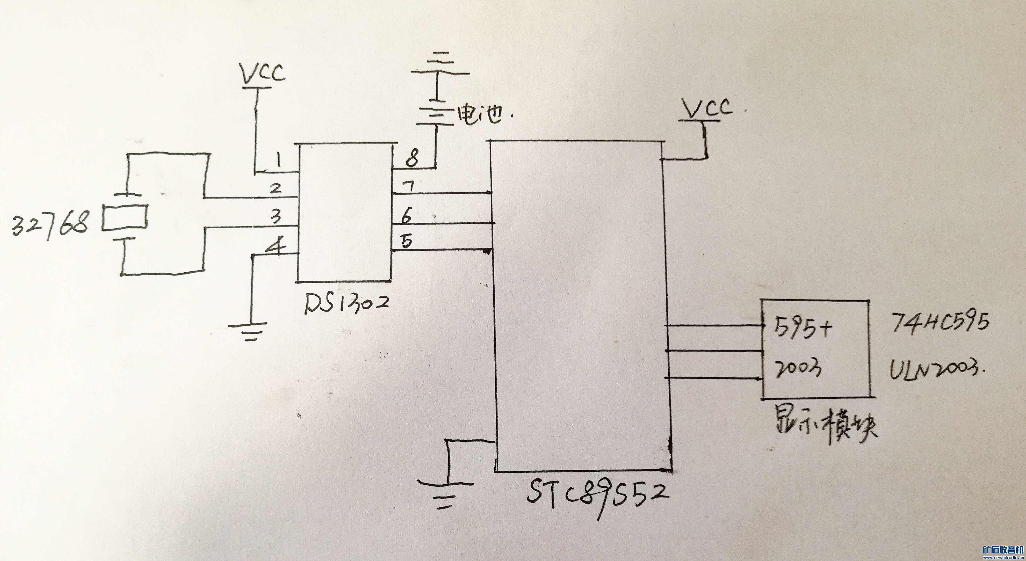

补充内容 (2017-12-25 10:53):
电路图在12楼,我的主要问题是按这个程序,断电可以计时。但是每次倒计时完毕,也就是变为0之后,再次计时又得修改程序,所以想着能不能不改程序,直接改用按键或红外遥控的方式修改时间,重复利用。

发表于 2017-12-22 17:05:40 | 显示全部楼层
电池供电啊!
RTC芯片都有备用电池输入端,功耗很小的,用个3220锂电池做备用电池,掉电也继续跑。
RTC芯片内部一般都自带CMOS RAM,用这个存储高考时间,掉电也不会丢失。
还有,程序代码里那么多IF预计做判断,完全没有必要,做个表就好了嘛!

发表于 2017-12-22 21:54:02 | 显示全部楼层
倒计时这样搞很复杂……
给你提供一个最简单的算法:
1-设定两个参数:下一次高考日期,如2018年6月6日9时1分1秒;当前时间,如2017年12月22日21时50分1秒——这个当前时间校正后,每次都从RTC里读出。两个时间分别保存到tm结构体dest和cur里。
2-显示前,调用mktime()函数,分别把dest和cur结构体转换成1970年1月1日流逝至今的秒数:dest_s和cur_s
3-dest_s减去cur_s,即可得到现在离高考还剩下多少秒钟,然后把它除以(60*60*24)即可得到剩余天数
4-用sprintf把剩余天数转换成类似"175"这样的字符串
5-显示字符串
上文中出现的tm结构体,mktime和sprintf函数,百度搜一下,找到相应源码移植一下即可。

 楼主| 发表于 2017-12-25 08:55:31 | 显示全部楼层
眉间尺 发表于 2017-12-22 15:33
这个计数器是挂在教室里的吗?加上时分秒的倒计时效果更好。
是在教室里的,因为是主要还是天计时,加时分秒的话数码管的数量就会增多,所以刚开始就没考虑
 楼主| 发表于 2017-12-25 10:32:18 | 显示全部楼层
fshwen 发表于 2017-12-22 17:23
你没说清楚想解决的问题,遇到了什么样的困难。没挂电池如果停电或意外断电就会从头开始计数;最好把你 ...
这是我的电路图,因为倒计时牌都挂教室了,所以没办法拍照,我的主要问题是按这个程序,断电可以计时。但是每次倒计时完毕,也就是变为0之后,再次计时又得修改程序,所以想着能不能不改程序,直接改用按键或红外遥控的方式直接重新设置倒计时日期,重复使用。

做成电子自动倒计时就是为了方便点,因为之前好多班都在使用小黑板书写倒计时,碰到周末或假期,经常会忘记修改那个时间。刚开始也考虑过增加时分秒,但由于自己编程水平限制和数码管的数量,所以就只实现了天的倒计时,日期的判断和您说的一样,只不过我没计算,是把每天的的数值事先计算出来。对于您说的带有RTC的单片机能否给说一下型号,我学习一下啊。

stm32系列的都有rtc。不过本质上和ds1302一样的,都要纽扣电池和32768晶振。你要是不急的话,元宵节之后我帮你做一个,免费。
 楼主| 发表于 2017-12-25 11:02:21 | 显示全部楼层
李雨萌 发表于 2017-12-25 10:54
stm32系列的都有rtc。不过本质上和ds1302一样的,都要纽扣电池和32768晶振。你要是不急的话,元宵节之 ...
太感谢了啊,stm32的单片机我还没学习过,所以自己还不会用,着急倒也不着急,如果您能帮我做一个的话真的太谢谢了,到时候材料钱和运费我出,我就是碍于水平有限,好多问题一直得不到解决,所以您能给点帮助我对电子制作又会学习到很多的。
