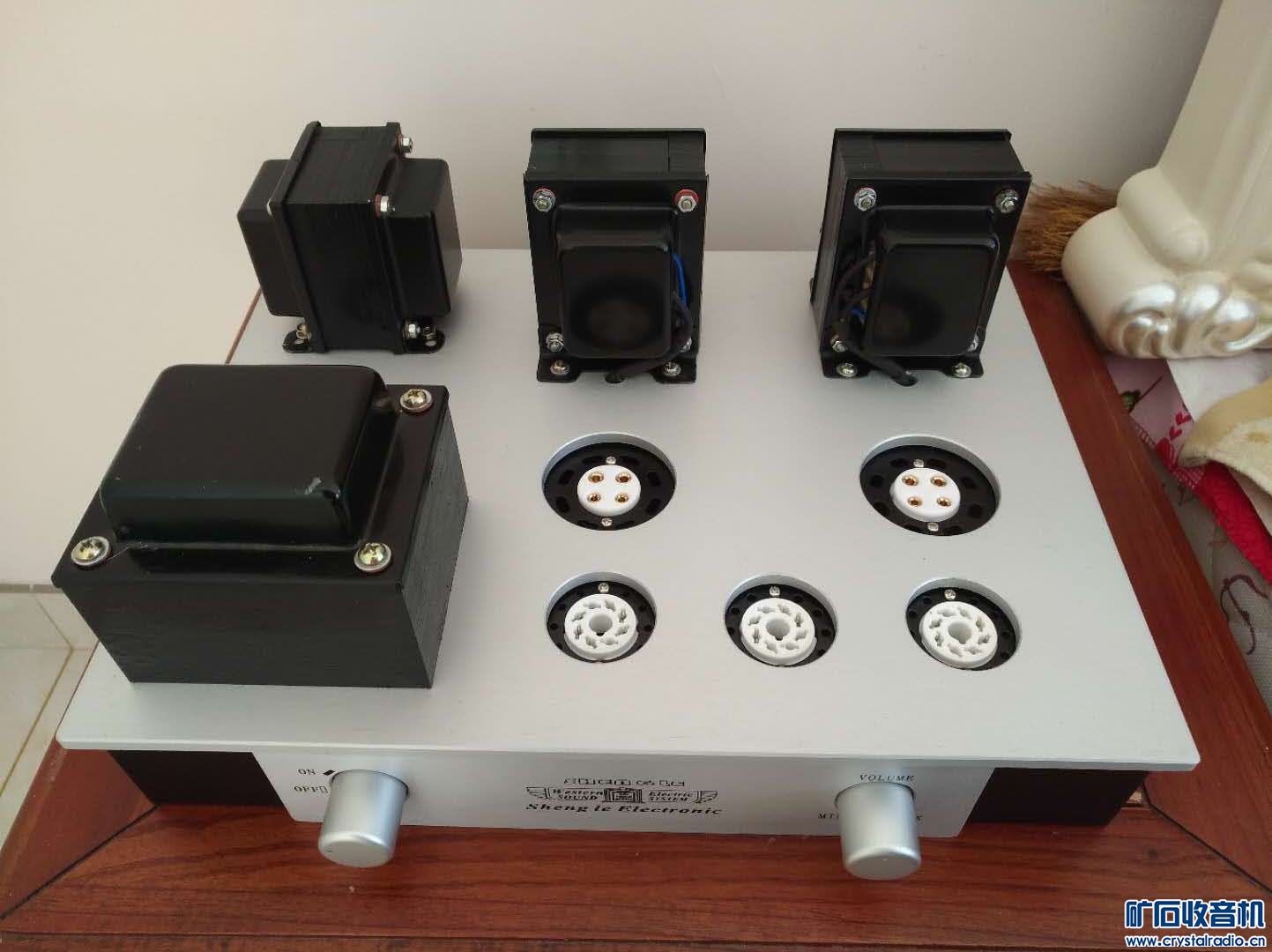

  记得小时候邻居家有一台电子管收音机,每当晚饭前后就传来广播电台播音员甜美柔和的声音,那种自然温暖的声音至今记忆犹新......。电子爱好30多年,装过的各种分立件和集成电路音响十几台,但总是找不到儿时的那种声音。还是装一台胆机来寻找一下过去的声音。
以前从来没有接触过电子管,必须进行补课。于是网上恶补一个月,找到一些经典电路,确定试装一台300B单端机。按下图开工。
  原理图(调试完成后)

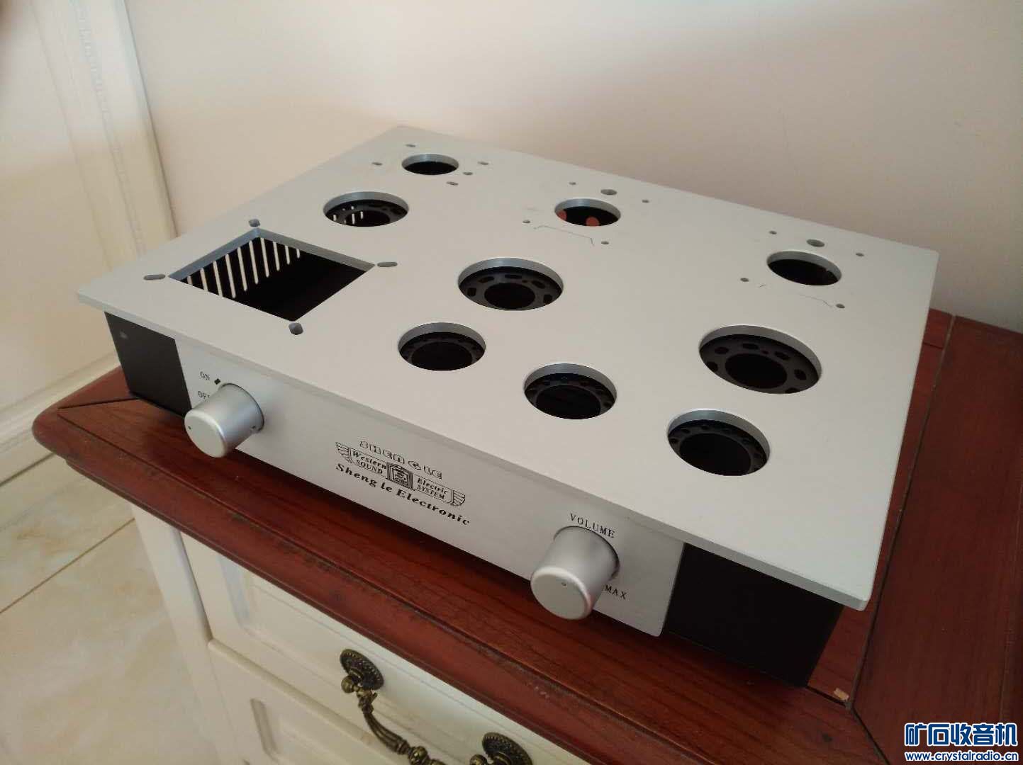

  网上淘的机壳,上板和前板厚6毫米,背面钻盲孔再攻丝,表面不露螺丝。还算漂亮。
  看看屁股

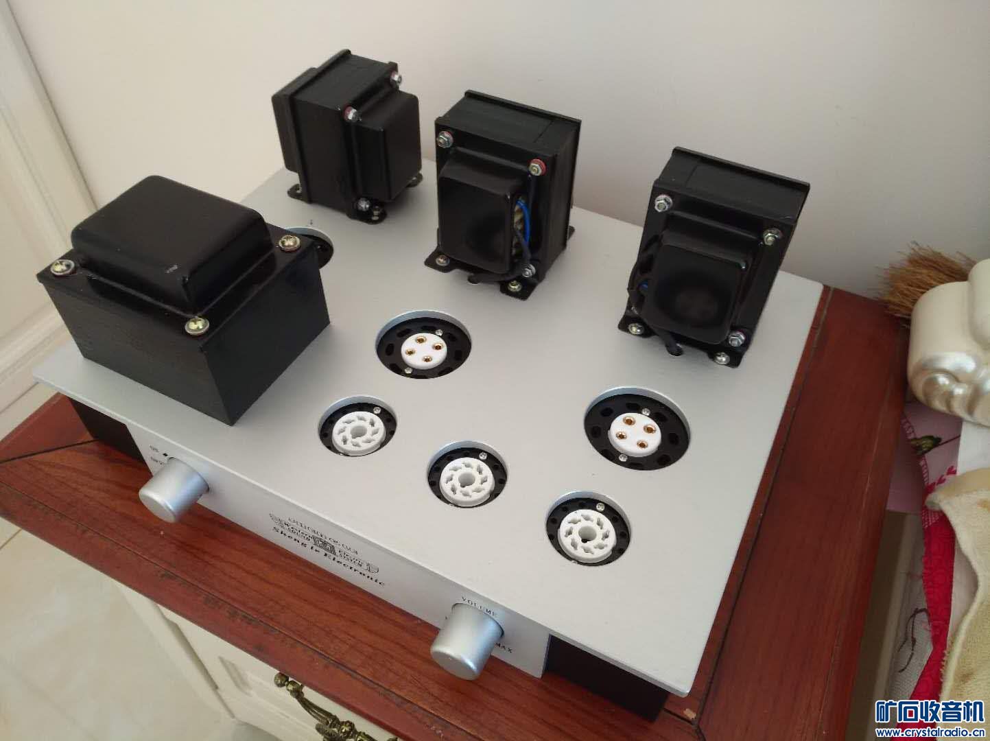

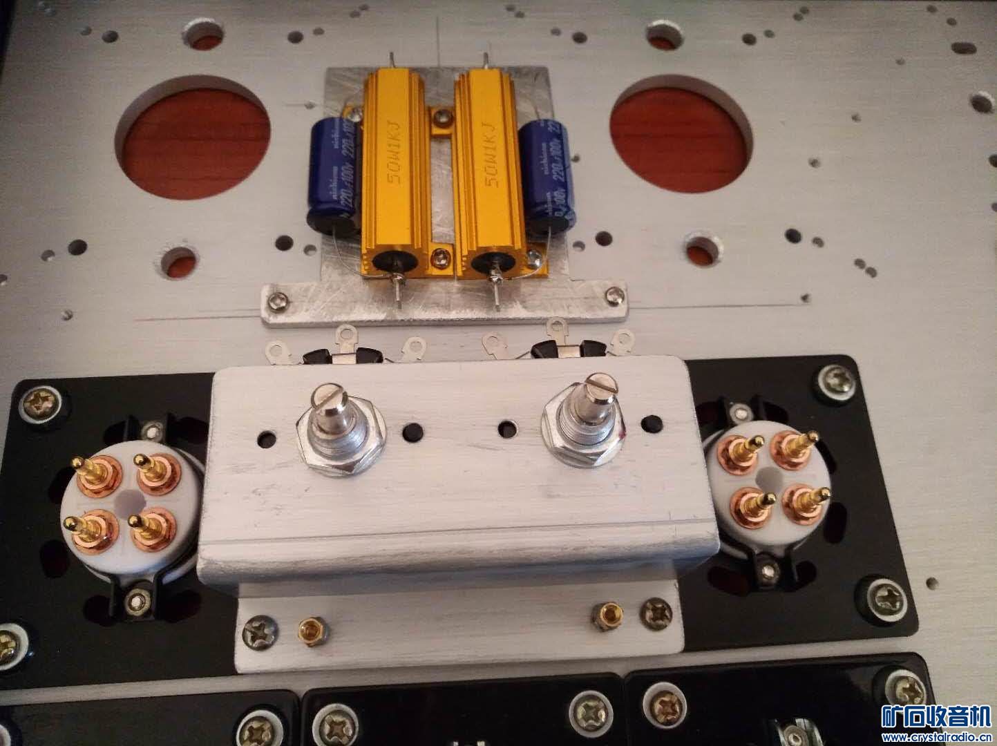

  按装阴极组件
  再把牛放了
  跑上输出线和灯丝线

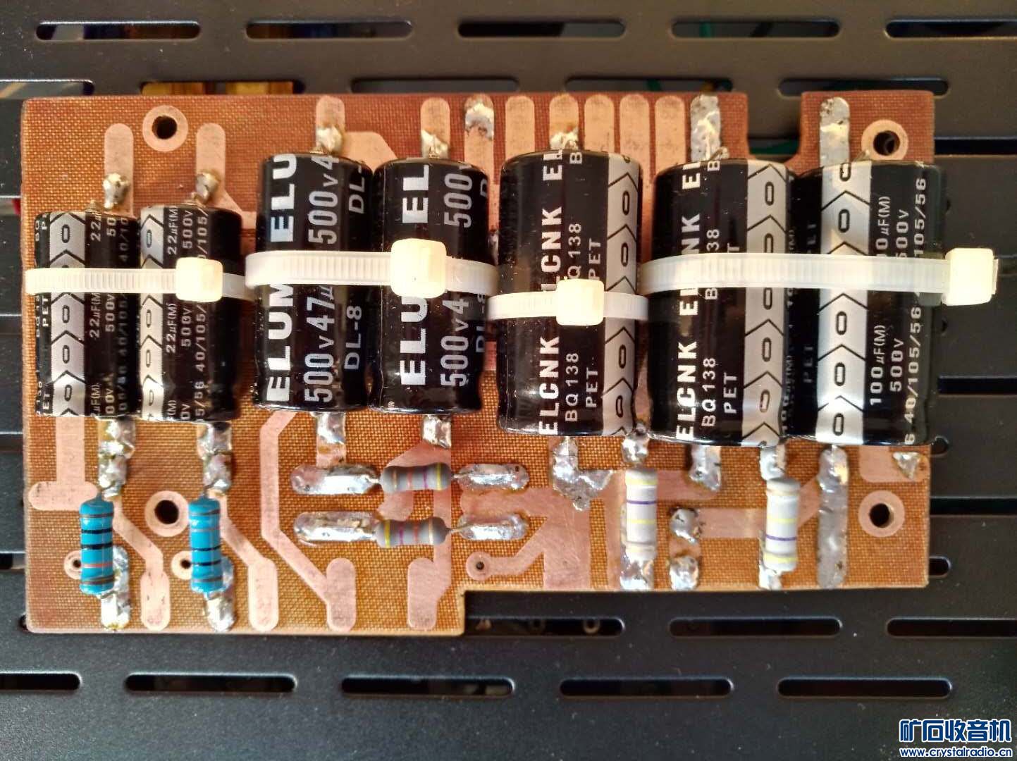

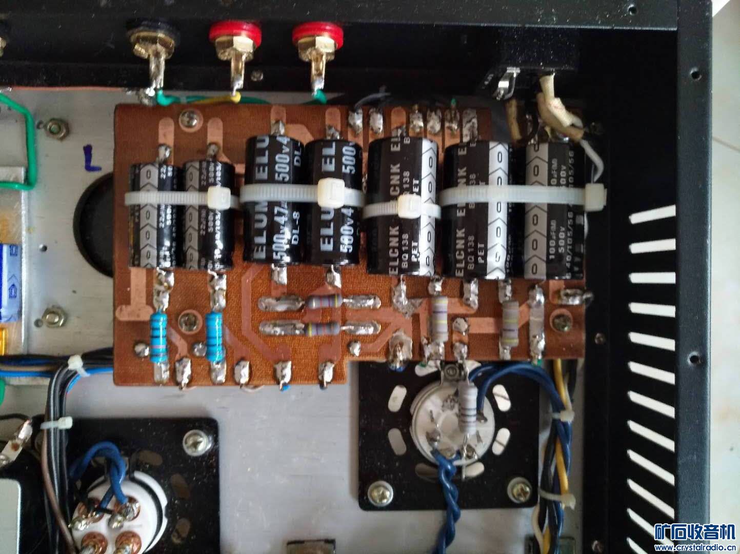

  安装滤波退耦板,此板用覆铜板制作,元件直接焊在敷铜面,这样在调试和维修时就不用拆卸板子。
  电位器板
  电子管全部用曙光的产品

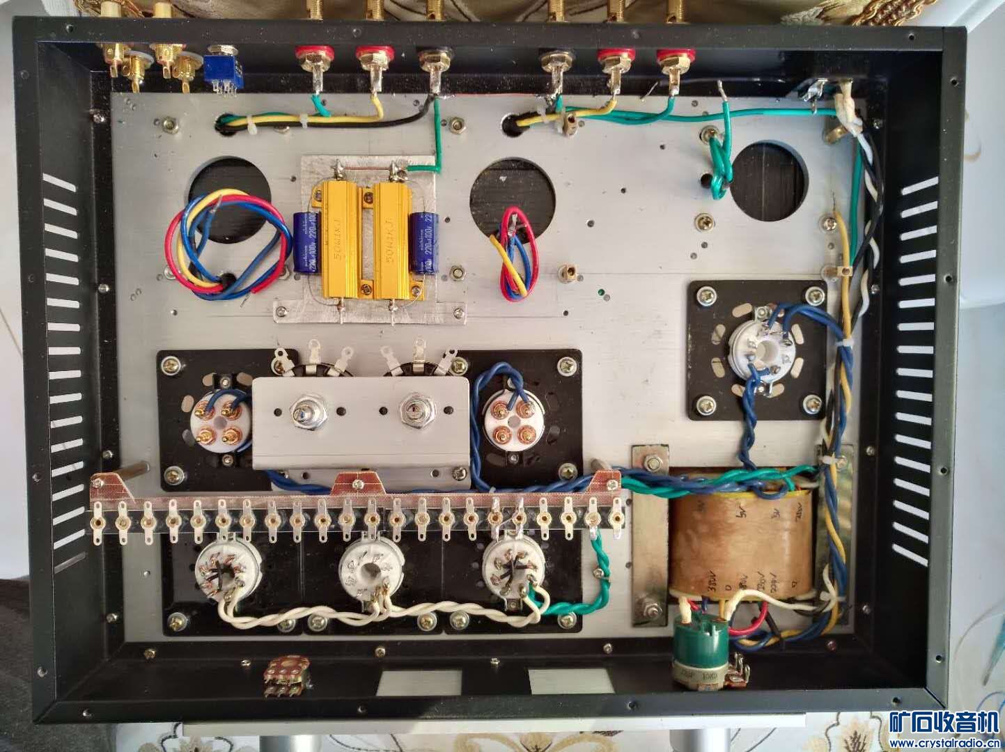

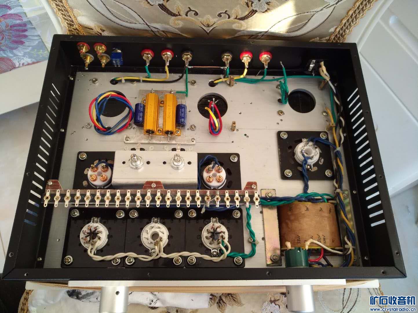

  开始走线,地线采用星形一点接地法。各滤波、退耦和各级的地线都单独接入E点,这样能有效降低交流噪声。
  初步走好的线路。
  调试和进一步整理线路。调试主要是调整前两级的直流工作点,由于采用直耦连接,调整时相互牵扯,要多调试几次才能完成。
  调试整理好的电路。
  总算完成了,欣赏一下
  试听:由于采用一点接地法,所以几乎听不到交流噪声。调整阴极电位器时找了一个8岁的小孩拿着喇叭进行试听,当喇叭离开小孩10厘米时就听不到噪声了。看来交流噪声并不是胆机的专利,只要合理布线胆机的噪声水平并不比石机差。播一曲蔡琴老曲亲切、甜美;电视台播音员那甜美柔和的声音重新回到了耳边。

楼主 功力深厚,制作精良。不像初入此门之人。
 楼主| 发表于 2017-12-22 09:30:06 | 显示全部楼层
pdschy 发表于 2017-12-22 08:57
这是纯铝板吗,机箱自己动手做的吗
是纯铝板,不是自己做的,网上淘的。

做的真漂亮,一直想做,就是舍不得,太贵,上有老下有小,不过楼主既然投资这么大,那么在精益求精更完美,加上牛罩,内部走线可以用镀银特氟龙线,也不贵,接线片可以换成接线柱更漂亮,线路板可以用水绿玻纤板加接线柱,这样,估计就会更漂亮了

  以前一直搞晶体管,第一次接触电子管,不过以前装过电器控制箱,那时候人“傻”,全部控制线都采用单芯硬线,一切走线都平铺在底板上,横平竖直,非常漂亮,非常清晰。即使没有线号,顺着线的始端一直能找到线的末端,安装一个较复杂的控制箱要跑一个多月的走线。不像现在控制箱都走线槽,盖上线槽盖板什么也看不见了。相比以前电气控制柜走线,现在胆机跑软线捆扎的工艺还是相对容易些。

粗略看下图纸,发现一些问题冒昧说下。1、驱动管的型号应该是6SN7之误吧。2、并管那一级阴极电阻应该是10K吧,1K太小,可能会烧管。3、末级的阴极电容跟电阻靠的太近,长期烘烤可能会影响其寿命。
