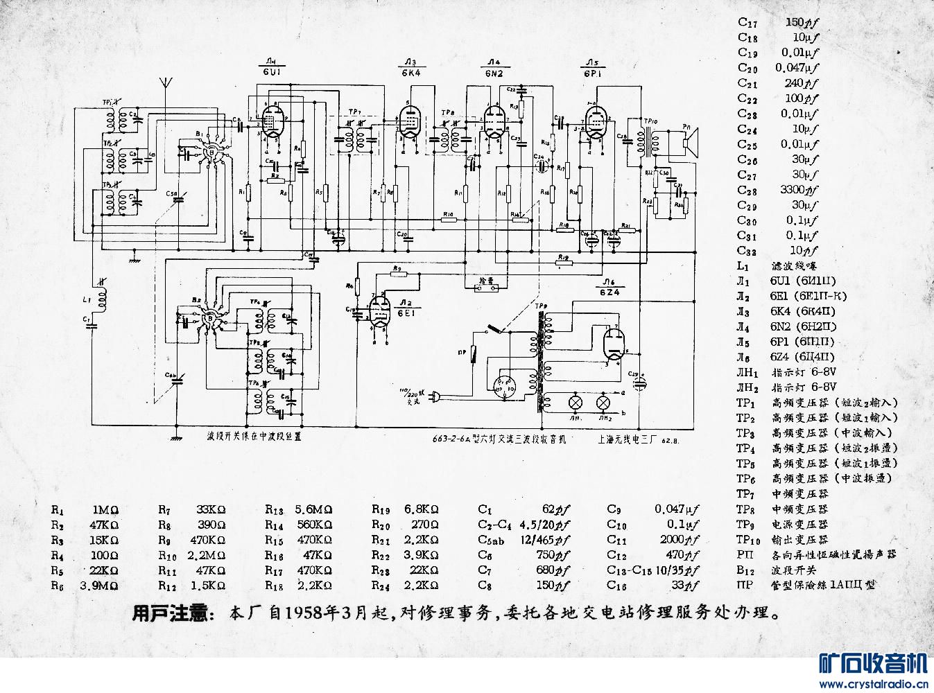

美多663-2-6A D E F 等型六灯机电路图
发表于 2017-12-21 13:59:33 | 显示全部楼层 |阅读模式
该系列机型与663-2系列区别是改用6U1变频。中周用两只312-1。短波覆盖范围也有区别。短波1 2.3-7兆,短波2 7-18兆。电源变压器和输出变压器参数可以参考《收音机手册2》中663-2-6的。该电路图比较难找,用得上的网友请点赞或加分,谢谢。
