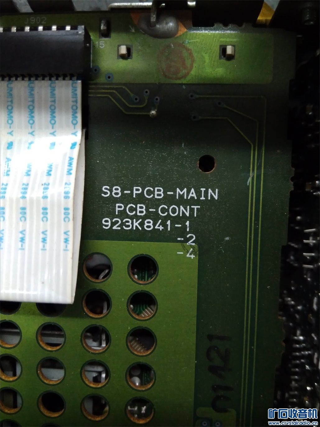

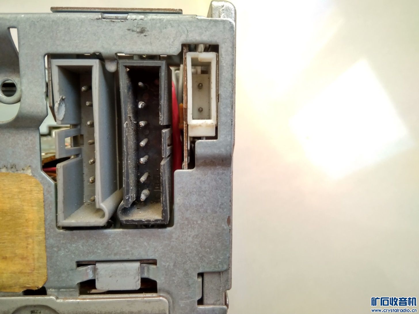

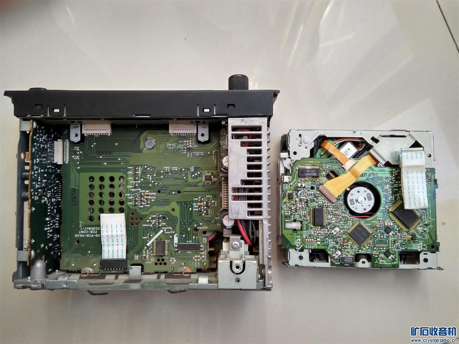

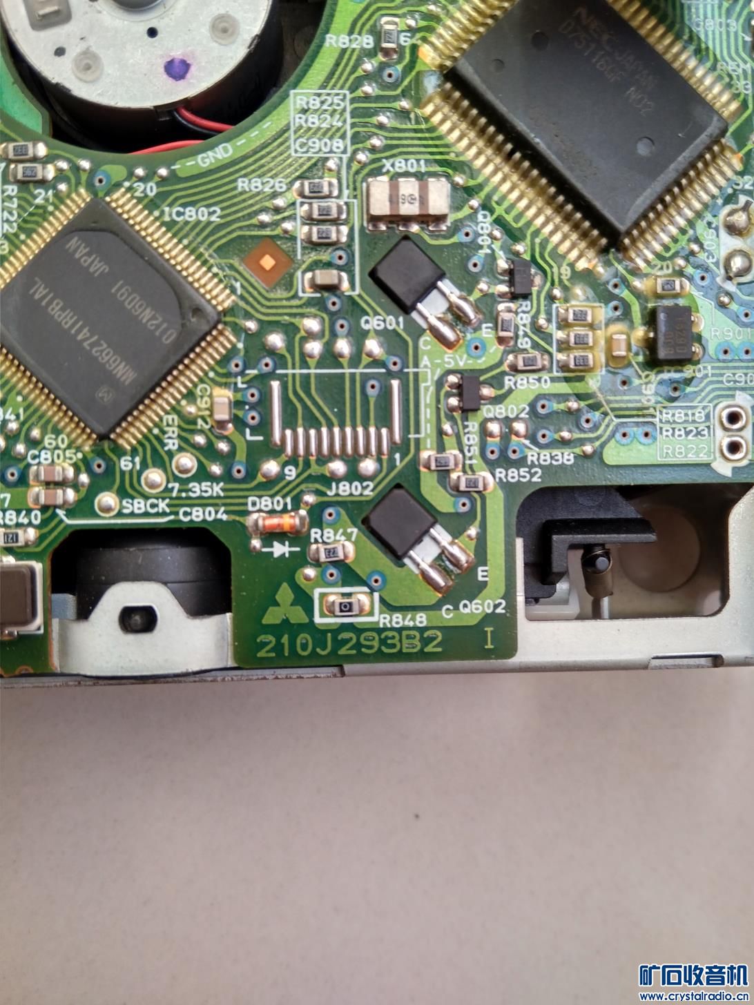

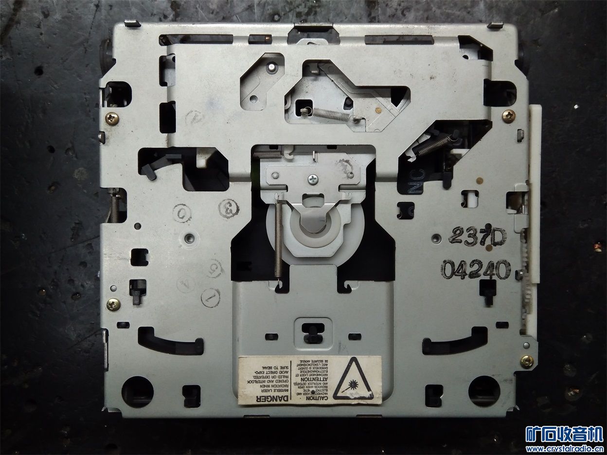

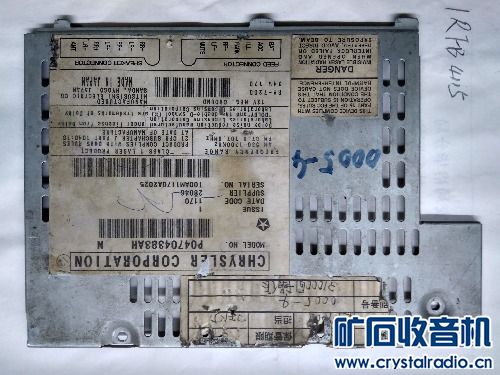

友人车机一台,上盖缺失,未看到品牌、型号等字样,只在那个CD组件印版上看到有个三菱标志和线路板编号210J293B2  I,不知什么品牌?什么型号车机?无法查阅资料,接线端子如何接线?各位师傅帮帮忙、把它弄响,谢谢各位师傅、同好 车机01.jpg

发表于 2017-12-21 07:50:06 | 显示全部楼层
还有卡带的,多久的机子啊
发表于 2017-12-21 08:49:25 | 显示全部楼层
德科道奇风格,一般是单数机,接口和很久以前的道奇收音机相似 可以参考 ,其实自己也能判断,外壳是地,或者看电源滤波电容,12V接在正负极一般就能开机。
发表于 2017-12-21 14:56:07 | 显示全部楼层
道奇机,看前脸和尾插
发表于 2017-12-21 15:01:07 | 显示全部楼层
脱光,按照线路找定义。
发表于 2017-12-21 15:16:09 | 显示全部楼层
打开看看收音机板上印刷的有各个点的接线作用,比如ACC是接12V常电的等等,自己接线出来就能开机

 楼主| 发表于 2017-12-22 10:55:25 来自手机 | 显示全部楼层
找到上盖,日产道奇

 楼主| 发表于 2018-5-21 16:57:58 来自手机 | 显示全部楼层
最近把小机大卸八块,功放块TA8233BH输出端11-12脚 短路,15-16脚短路,两块IC功放报废,BAT,ACC,ILL加+12v只有哪个背光灯亮、荧光显示屏不亮,按哪个键也没反应,不能开机,请各位高手指教,先谢谢!
 楼主| 发表于 2018-5-23 10:50:20 | 显示全部楼层
更新:看到POWER键,能开机且收音调频正常,中波没台,磁带加载不到位,机芯有咔咔声响,5秒后磁带退出,CD搜索聚焦2次,光盘被退出。最主要的还是荧光显示屏不亮,晚上关灯后可看到极微弱的荧光显示,有功能显示闪烁,各位师傅请指教!
