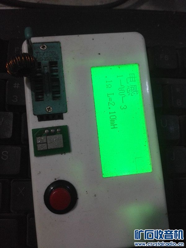

求教各位老师:日光灯电子镇流器的拆机小磁环,是否可以用来做来复式收音机中2.5mh的高扼圈?
                         如果可以,求参数。

发表于 2017-12-20 21:10:11 | 显示全部楼层
大约50圈左右。2MH左右。
 楼主| 发表于 2017-12-20 21:14:25 | 显示全部楼层
老庞家电维修 发表于 2017-12-20 21:10
大约50圈左右。2MH左右。
线径多少呢?
发表于 2017-12-20 21:21:18 | 显示全部楼层
看图。。。。。
发表于 2017-12-20 21:33:01 | 显示全部楼层
发表于 2017-12-21 00:05:12 | 显示全部楼层
可以的。曾经用这个小磁环做了一个直放机,9018加2个4148,后面用386功放,效果很好。线径好像是0.3的单股漆包线(从一个旧电脑显示器的行偏转线圈上拆的),圈数记不准了,好像是几十圈。
