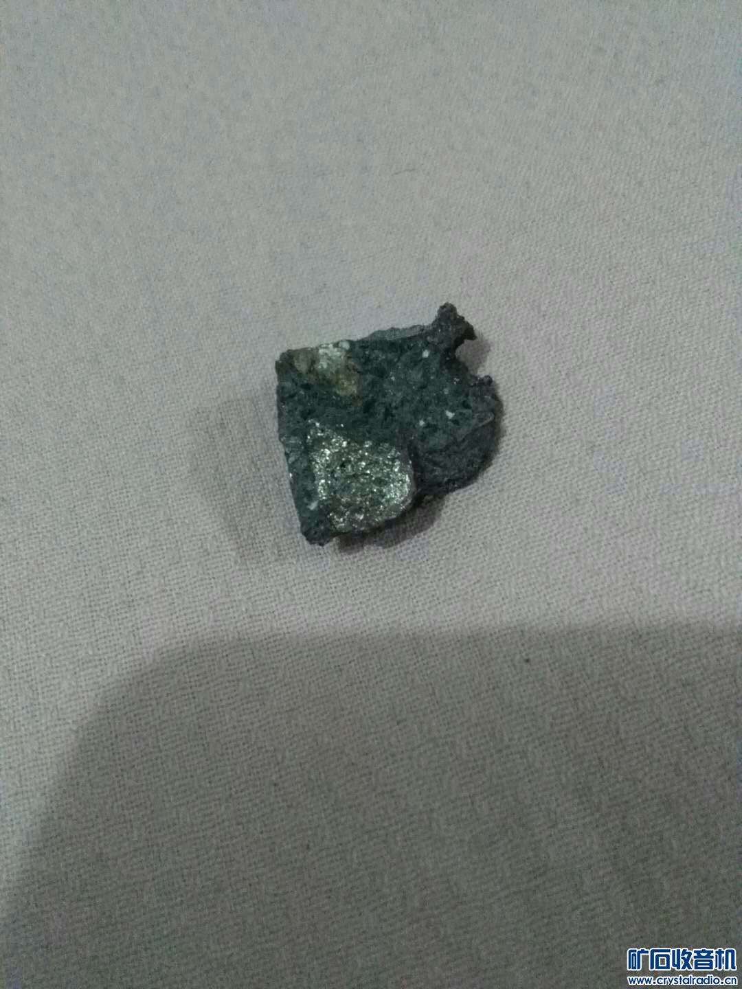

很多矿友正苦于找不到矿石,有一天正碰上一收废品的正拆解一台滚筒洗衣机,将洗衣机的配重拆下来,发现配重水泥块中有亮晶晶的东西,拣起来细看惊喜的发现是我一直到处寻找的一种铁矿石,可以利用制做矿石检波器。不多说上传图片,供分享。 mmexport1513765351838.jpg

怎么见得是矿石?
发表于 2017-12-20 19:04:51 | 显示全部楼层
怎么见得是矿石?

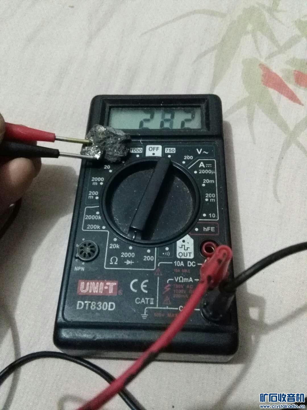

 楼主| 发表于 2017-12-20 19:14:04 | 显示全部楼层
回家用万用表量了,有阻值,而且上矿机测试已发出声音了。

那恭喜你了,捡到宝了.
发表于 2017-12-20 19:38:40 | 显示全部楼层
怎么可能是矿石,也许就是工业废渣
我这里有矿石码头矿石不少的。用万用表怎么测试电阻值?求解。

 楼主| 发表于 2017-12-21 04:39:00 来自手机 | 显示全部楼层
1.2AP913uA2.5uA2AP9Чá
这是怎么了?
还没作成检波器,只是上矿机测试一下,结果:1.用2AP9检波电流13uA左右,
               2.用矿石检波电流5uA左右,
还是2AP9检波效果好。

注意觸針的使用,用銅、不銹鋼、銀、礦石、等也有不同的效果的。
