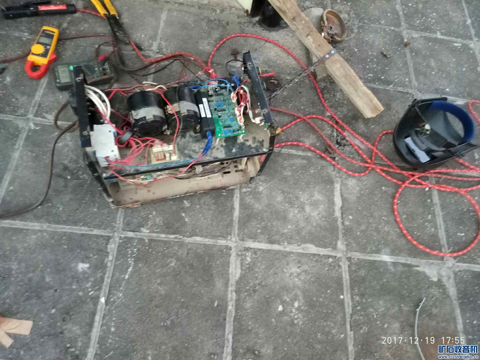

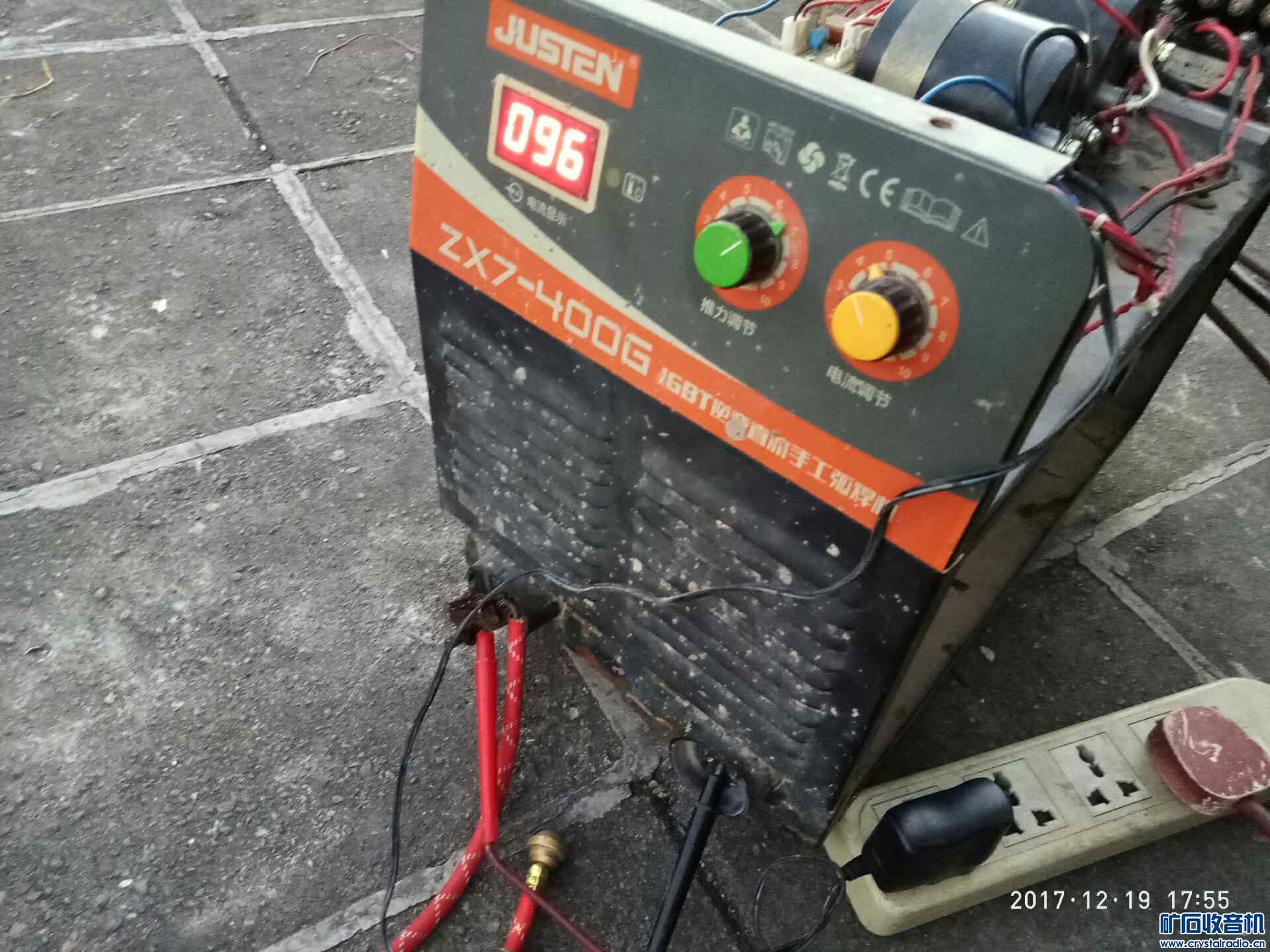

焊机是380v输入的,学着改220v,改着玩,没有合适的变压器,用19v的开关电源代替,加个7809,同样可以输出19和9v,图片是用9v和19v
两个开关电源临时试机,工作正常,试焊2.5

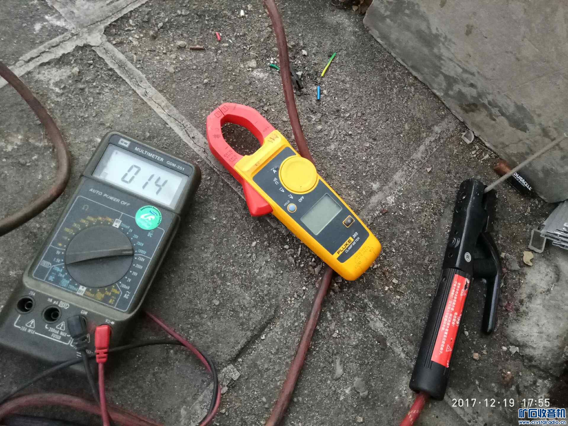

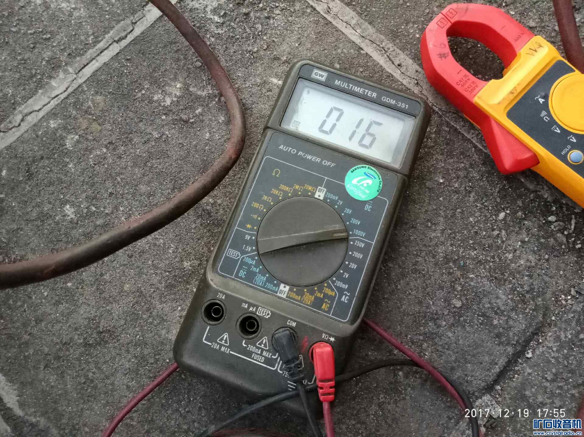

焊条2根,设定电流98a(实际焊机输出电流不知道几a)测得工作输入电流14a,输出工作电压20到30v,空载电压16v,和别人的60v不一样,不知道是不是所谓的放触电保护,知道的大神指点一下谢谢,两个大电解是elna的,400v1500u,空载量得电压625v,工作时降到525v,这个正常吗

发表于 2017-12-21 11:24:57 | 显示全部楼层
这个是山东款电焊机逆变焊机,输出电压低是保证安全,也就是VRD功能。

 楼主| 发表于 2017-12-21 14:02:35 | 显示全部楼层
王日旺 发表于 2017-12-21 11:27
不知多少钱收到的,我也改了机台了。
请教原来380整流后应该是530v,改220倍压后变成620v,这样安全吗,对焊机有影响吗

发表于 2017-12-21 21:27:59 | 显示全部楼层
220v的电压倍压后电压高于380v整流后电压。现在不少焊机都是这个原理能用的。没问题。
发表于 2017-12-22 14:25:20 | 显示全部楼层
开关电源是给控制板和驱动板提供电源的吗?如果是是否功率小了点。
 楼主| 发表于 2017-12-22 17:28:47 来自手机 | 显示全部楼层
功率不小啦,原来的380v变压器也就是20w,我这个开关电源是20v3a的了,应该没有什么问题
