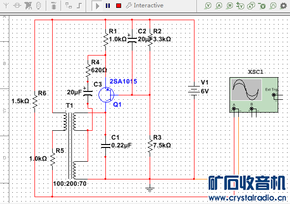

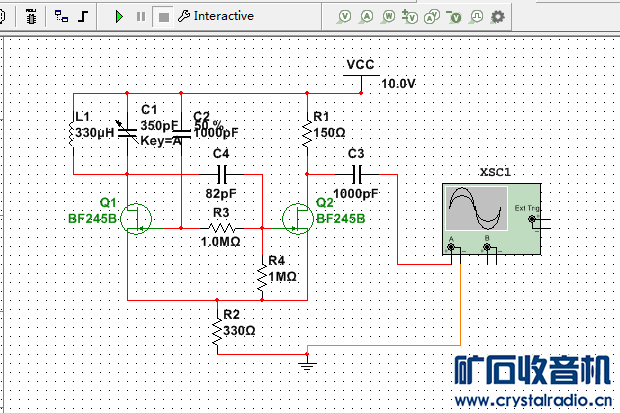

看论坛里面的各位老大都在用Multisim仿真电路,可以预估电路搭建后的效果,减少中间实验电路的过程。于是今天也安装了Multisim14,先是以那个双FET的稳定振幅LC振荡器为例,把电路连接完成后运行仿真,发现示波器里面没有波形,是一条零点的水平线。好吧,那我再试着把XG-25信号发生器的1000Hz音频部分的电路摘取出来搭接电路,运行仿真,示波器里面还是一样没有波形。这下把我搞晕了。检查了示波器的设置参数,没发现啥问题。
各位能否指点一下我这仿真哪个环节出毛病了?
发表于 2017-12-19 19:44:16 | 显示全部楼层
BF245B模型数据是空的
 楼主| 发表于 2017-12-19 20:58:21 来自手机 | 显示全部楼层
gxg0000 发表于 2017-12-19 19:44
BF245B模型数据是空的
模型数据?好吧,看来是犯了个低级错误。我先找最基本的教程看看。
谢谢指点!
