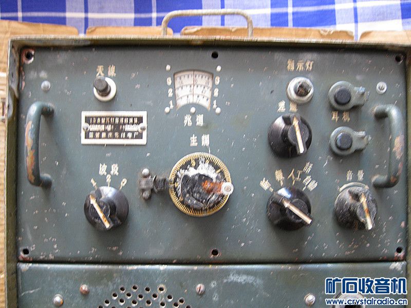

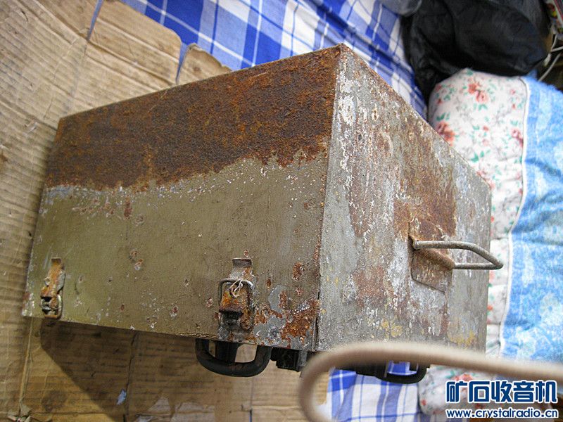

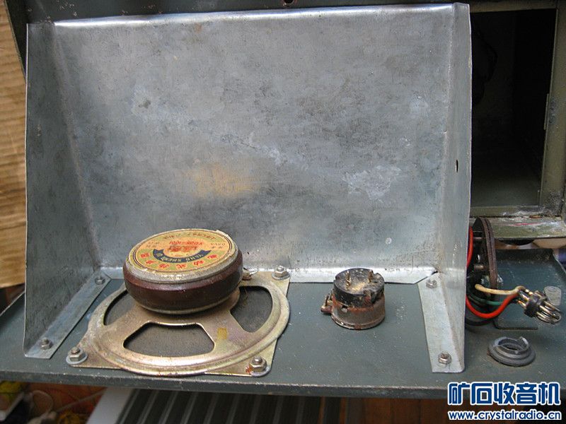

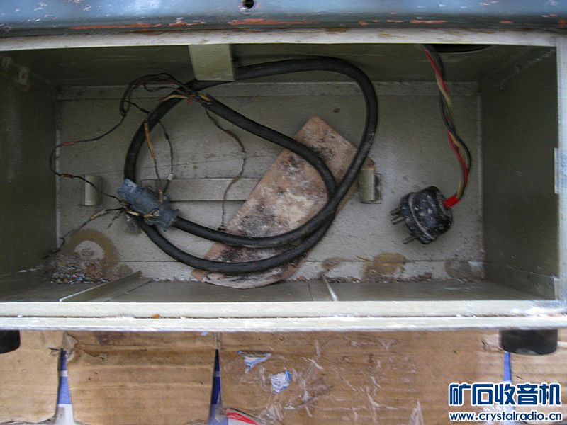

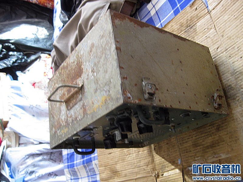

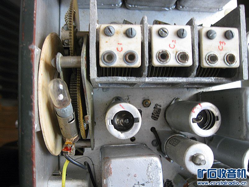

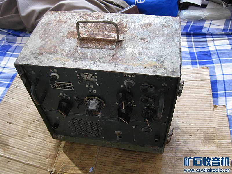

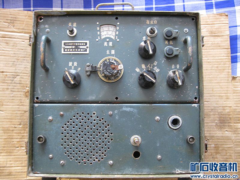

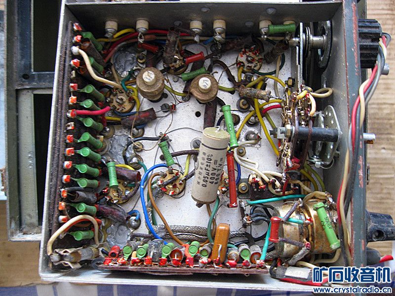

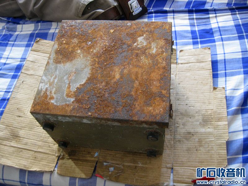

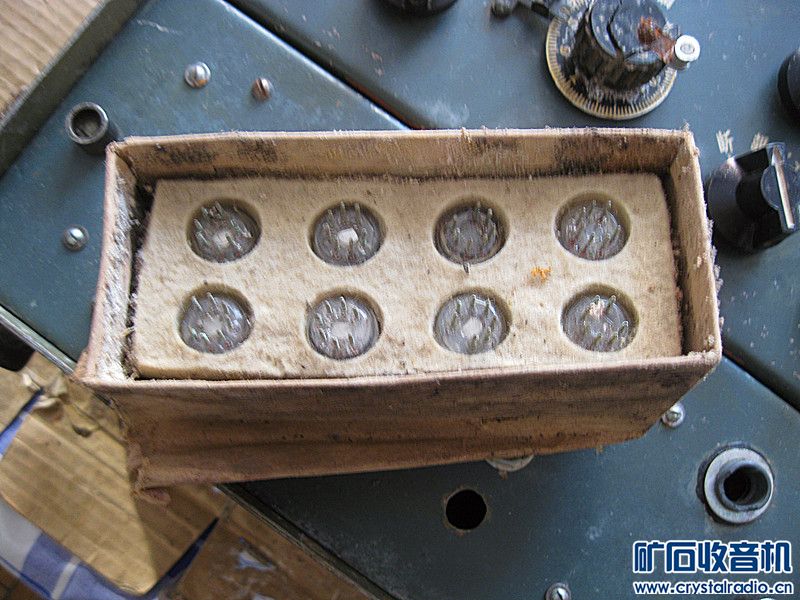

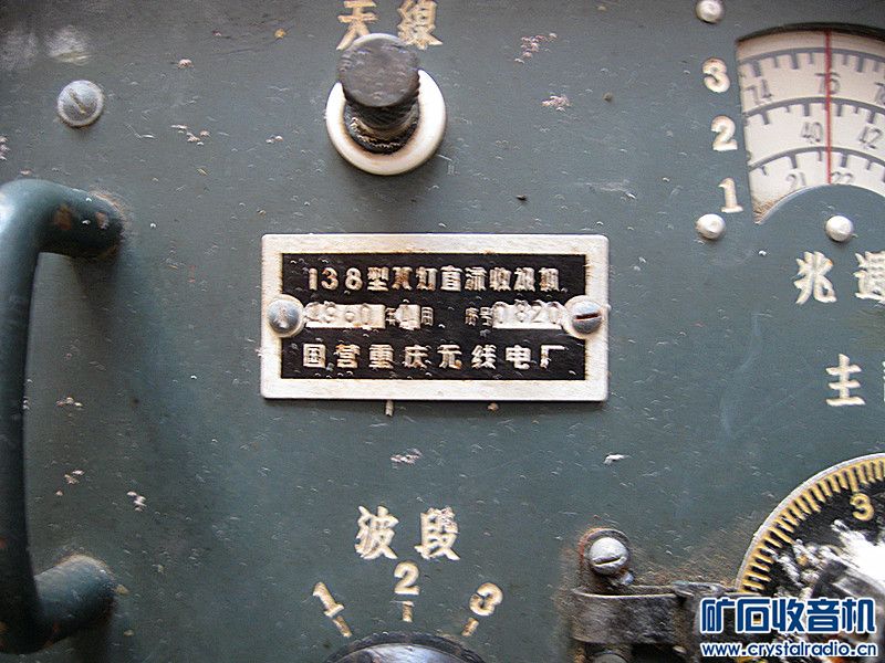

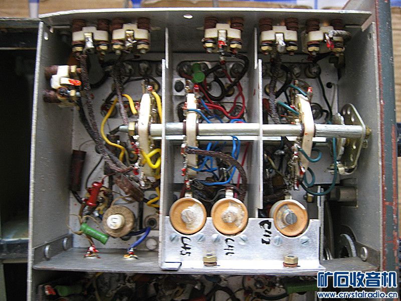

 楼主| 发表于 2017-12-20 08:03:32 | 显示全部楼层
378667894 发表于 2017-12-19 12:50
没见过138直流收讯机,楼主发几张照片让大家看看,谢谢
和139差不多 收讯机-01.jpg 收讯机-02.jpg 收讯机-03.jpg 收讯机-04.jpg 收讯机-05.jpg 收讯机-06.jpg 收讯机-07.jpg 收讯机-08.jpg 收讯机-09.jpg 收讯机-10.jpg 收讯机-11.jpg 收讯机-13.jpg 收讯机-14.jpg 收讯机-15.jpg 收讯机-16.jpg 收讯机-17.jpg 收讯机-18.jpg 收讯机-20.jpg 收讯机-21.jpg
发表于 2017-12-20 15:10:16 | 显示全部楼层
这个 138,用的也是国产1A2系列管子么?和139相比,它在什么地方多用了个管子呢?
 楼主| 发表于 2017-12-20 15:16:31 | 显示全部楼层
前级全是1系列后级有两只2P2,一共八只管子
