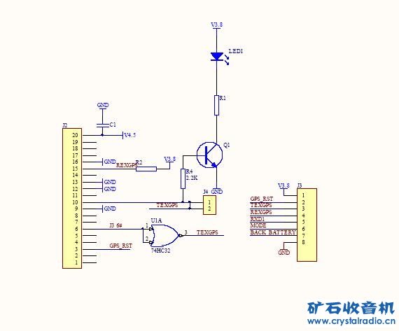

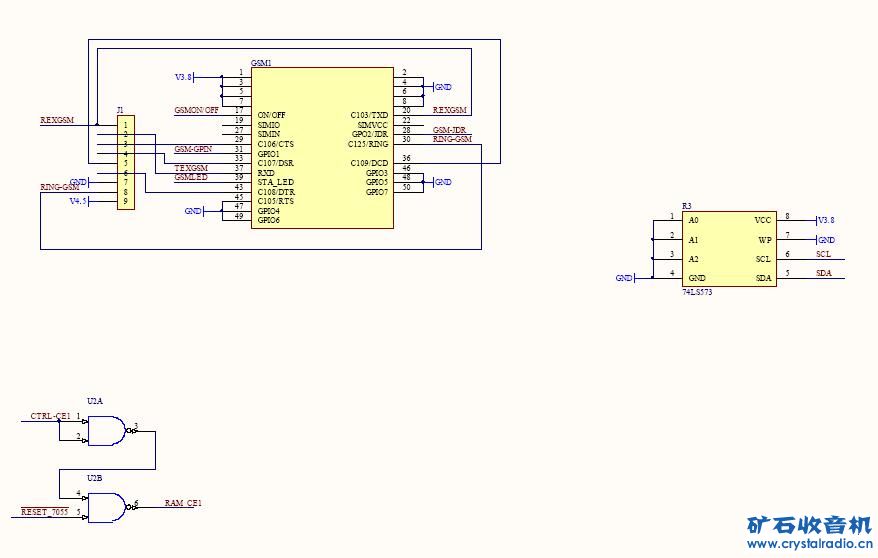

【原创】写于前面,一开始想学习单片机,老式感觉入门非常难,偶然的机会买到这个原用于物流的设备,上面有GPSGSM模块,需要向运营商缴纳年费,配合服务器使用。遂产生重写程序,脱离服务器使用的想法。经过一个多月艰苦努力,测绘部分电路图,成功重写了该设备程序,并运行成功。设备图片和使用说明如下:

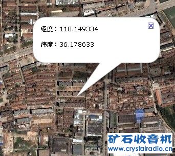

用手机发送“密码123456LM2009(注意,必须插入gsm手机卡才能使用,这里的LM2009指插入的sim卡的号码),LM2009接收到密码正确的指令才会回应,没有密码或者密码不正确的指令短信将直接删除,稍后,LM2009会返回“目标位置在北纬36.278633度东经118.249334度时速2公里,行驶方向东北。”这样的信息,用户可以登录以下的网址查询http://www.earthol.com输入上述经纬度数据查询定位器的位置信息,若gps定位器接受到的卫星数量不足以提供定位信息时,返回短信“gps信号弱,请稍后再试”。

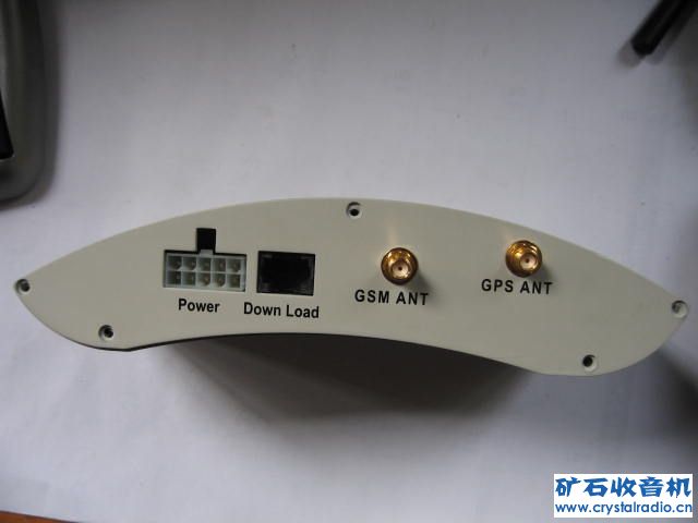

下面附上设备接线图(使用的只有电源接口,其他接口都有相关作用(用户暂时用不到),需要注意的是电源接口的每一根线都有自己的作用,图上未表明功能的要闲置,不要连接其他线路,以免损坏设备)。
12.继电器1的触点,平常在常开状态。断电功能控制输出。
34.继电器2的触点,平常在常开状态。断油功能输出。
5.暂时不用。
6.电源正极,接12v蓄电池。
7.暂时不用。
8.接地。
910暂时不用。

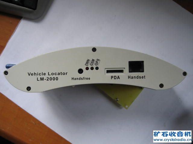

LM2009运行状态指示灯意义如下(需要注意开机启动时间较长,大约40秒到1分钟,请耐心等待):
Gps指示灯,大约每隔1秒快速闪动,表示内部gps模块工作正常。
Gsm指示灯,大约2秒闪动一次,表示内部gsm模块工作正常。
DWN指示灯,初次上电大约40秒后,开始每隔3秒亮灭一次,表示程序运行正常,各设备运行正常,若出现快速闪动状态,则表示某设备运行不正常,需要重新检查(最常出现该现象的故障就是sim卡没有插好)。(注意:有部分面板DWN指示灯和GPS指示灯印反了,注意区别,开机时,gps指示灯最先闪动,gsm指示灯次之,DWN指示灯最后闪烁。)
以下附上原来设备功能。

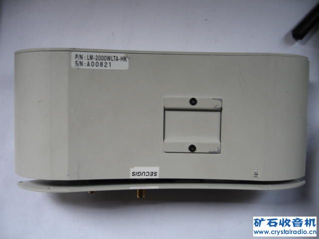

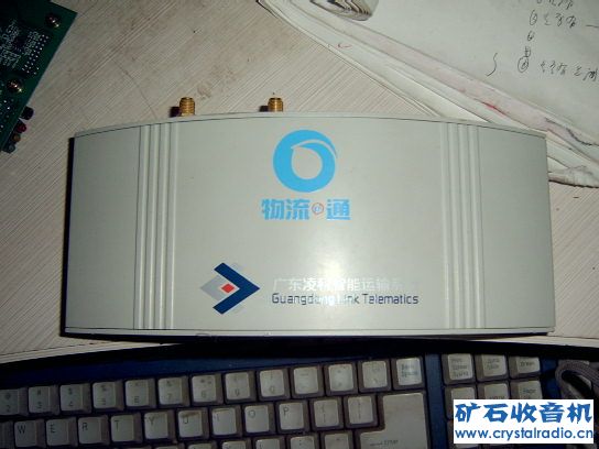

整机外形

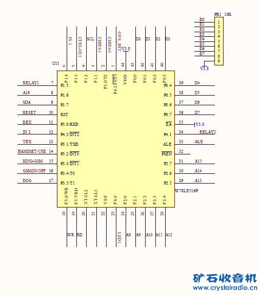

内部mcu使用的是华邦的芯片

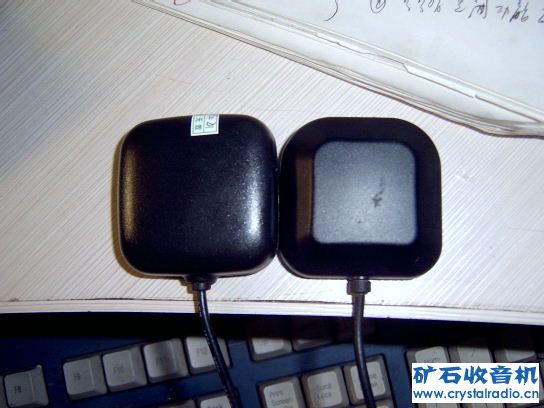

Gps天线
定位效果图,内部拆解图如下:

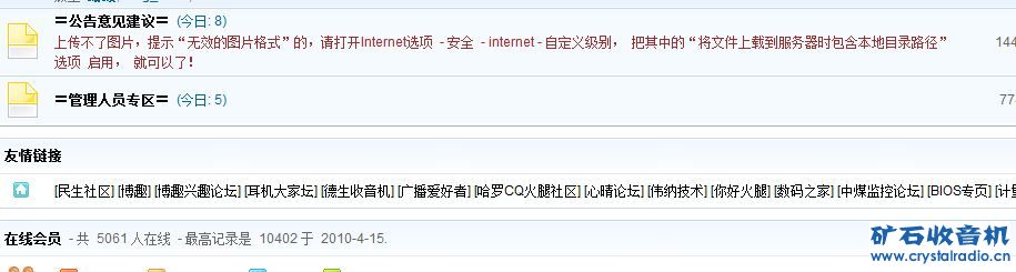

 楼主| 发表于 2010-12-30 11:51:49 | 显示全部楼层
图片没法传,老是提示无效图片,是什么原因啊。
发表于 2010-12-30 13:45:14 | 显示全部楼层
看这里!

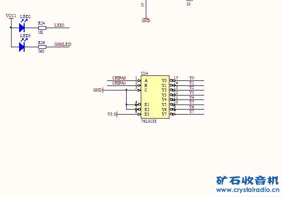

感谢草音等朋友的指导,图片终于传上来了,谢谢。电路原理图。 Backup of LM-2000-2.pdf (82.65 KB, 下载次数: 1178)

 楼主| 发表于 2011-1-1 23:44:47 | 显示全部楼层
硬件没有做任何改动,是先测绘出原理图,然后根据原理图重写的程序,不是破解的,和原来的程序的功能不一样了。
设备原功能如下。
LM-2000系列产品是集GPS/GIS/GSM/Internet于一体、多用途、高品质、低价位、小型化的GPS车辆定位回报系统。LM-2000系列是将GPS/GSM/PDA与GIS/Internet集成于一体,应用于大型物流管理上的一套整体解决方案;本系统包含了处理卫星定位的GPS接收器、负责传送信息的GSM移动通信模块,以及负责中枢控制的微处理器。LM-2000能在全天候状况下接收全球GPS卫星所提供的定位讯号,再透过GSM系统利用短信方式把实时的经度、纬度、速度及车辆状态传送至使用者所设定的控管单位(包括控管中心或使用者手机中),使您随时都可知道移动目标目前位置及状态。除此之外,LM-2000还能藉由内置的GSM通信模块功能替代个人手机来实现例如通话、收发短讯、移动上网等功能,配合第二代产品的升级更换GPRS或3G解决方案以后,能享受更宽广的行动通信之增值服务。本系统已将特制的PDA(俗称掌上计算机或口袋计算机)集成一起,透过PDA的专用物流管理的应用软件,可以直接与物流中心进行信息双向传送或查询,特别有利于大型物流公司进行业务调度和车辆管理。
