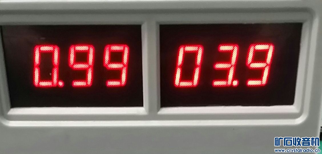

20171217_220632-1-1-1.jpg 20171217_220909-1-1.jpg 请教,这是什么的锂电池?这么大!也比较厚!容量有多少?充电电流可以达到2A以上,谢谢!

聚合物锂电池?
发表于 2017-12-18 10:01:53 | 显示全部楼层
左边锂聚合物动力电池,右边福禄克17B。。。。作答完毕

看自己使用需求啊。并联到自己要求的容量,串联到自己需求的电压。》》充电宝,移动电源,LED供电各种等等
发表于 2017-12-19 14:21:37 | 显示全部楼层
量空载电压,3.7左右是聚合物锂,充到4.2;3.2左右是磷酸铁锂,充到3.7。
