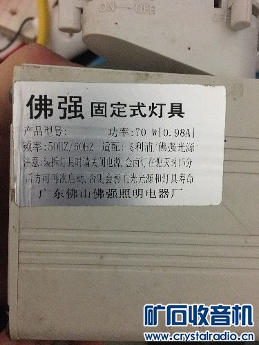

请问下。这个是什么东西

整流器(高压钠灯?)

工作电压是多少呢。接入多少v的电压呢
发表于 2017-12-18 10:36:08 | 显示全部楼层
220v交流。。。。。
发表于 2017-12-18 15:58:29 | 显示全部楼层
金卤灯高压触发器
发表于 2017-12-18 16:40:40 | 显示全部楼层
某种高压充气灯具的镇流器。
 楼主| 发表于 2017-12-18 17:37:19 来自手机 | 显示全部楼层
这个怎么工作。就接上市电就可以了么。那几个东西分别是做什么的
发表于 2017-12-19 16:07:25 | 显示全部楼层
金卤灯的变压器呀。应该是线圈的很沉。
发表于 2017-12-21 18:50:50 | 显示全部楼层
气体放电灯镇流器和触发器,镇流器与灯串联用于限制灯触发点亮低温时低内阻状态,这种灯两端必须有高压电才能触发点亮灯泡,必须具备高压发生器也就是触发器,触发器有两脚和三脚之分,两脚触发器用于触发电压低的钠灯,并联灯泡两端即可,三脚触发器用于汞放电灯,一端接镇流器另一端接灯泡,另外一端接零线。
