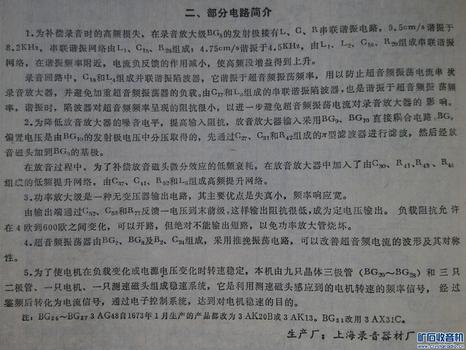

群里有朋友在找上海LY321电路资料,已经发过去了,顺便发上来吧,看看有没有用得着的! rps20171217_161717.jpg rps20171217_161742.jpg rps20171217_161808.jpg

朋友收了一个,没有资料不敢下手,我就发给他了,现在弄的差不多了,这种双速开盘机是广播站里经常配备的设备,LY321在技术上比普通开盘机像601,601,301这些在技术上有了很大的进步,比如电机控制采用了闭环伺服控制,带速稳定性很高!

发表于 2023-4-7 18:20:18 来自手机 | 显示全部楼层
请问大佬些  靠电机转盘那个是啥原件能用啥代替
发表于 2023-7-10 16:24:29 | 显示全部楼层
单声道磁头类的东西,搞个单声道磁头试试!就图中Co4感应反馈电机转速!
 楼主| 发表于 2024-12-3 20:22:26 | 显示全部楼层
就是一个频率发生器,可以用一个磁头或者霍尔元件代替!
