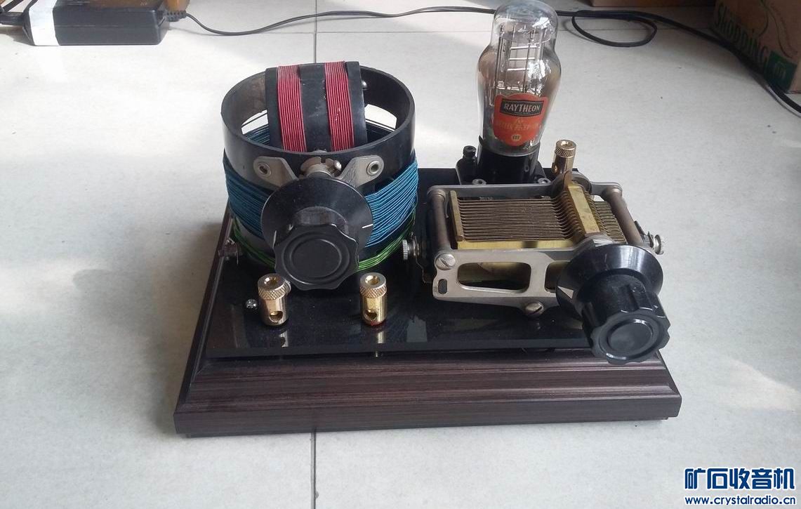

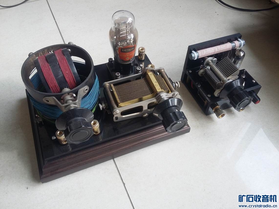

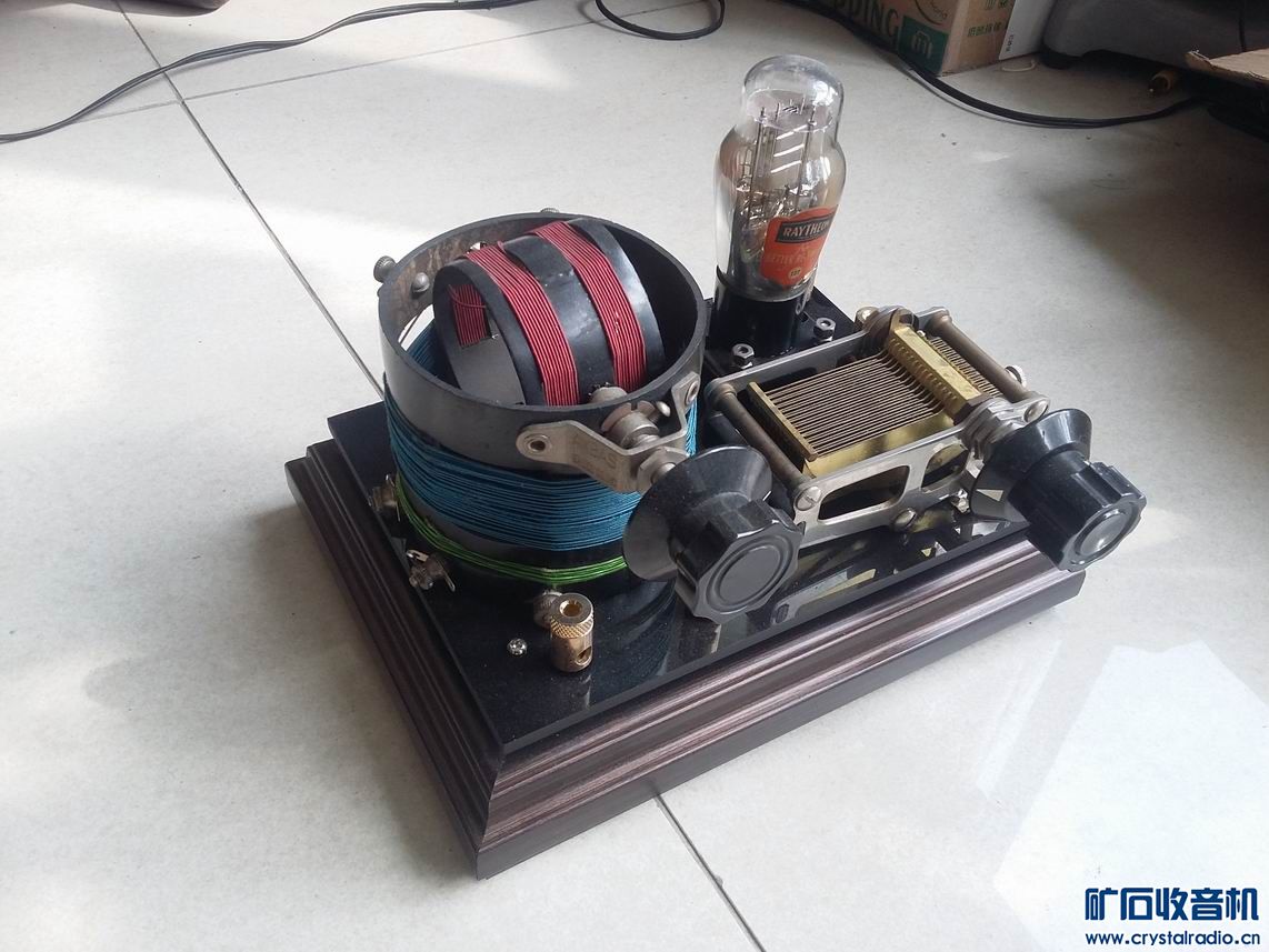

第一台,30号管组装的.元件都是ebay上买的.灵敏度比较低,需要接天线和地线,天线是窗外1米垂一根3米电线,10多楼,地线是沿墙脚和阳台边放了根10多米的电线.收到的台和一般收音机的一样多,但声音较小,用4k高阻耳机收听.如果把天线加长,可以收更多的台.中间是个6寸相框做装饰,中空部分用做走线和装电池.

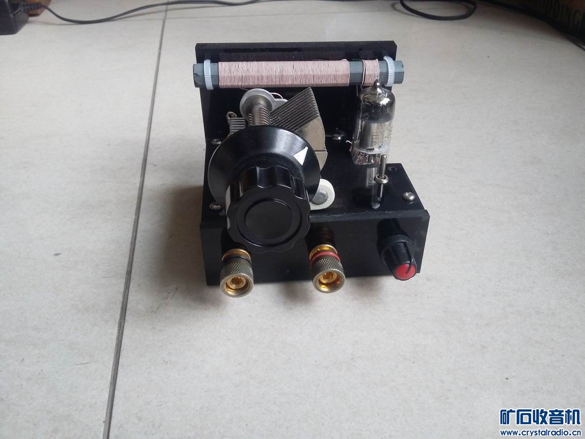

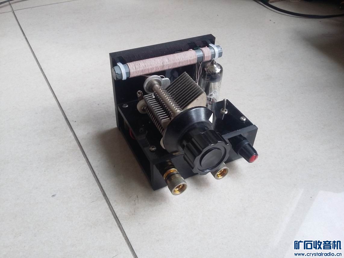

第二台,是常见的2p2单管机.这灵敏度就高多了,不用外接天地线就能收到台.

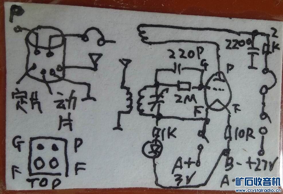

线圈参数,红色再生22圈,直径55mm,蓝色接可变电容线圈38圈,直径80mm,绿色接天地线线圈,8圈,直径80mm.可变电容500p.
