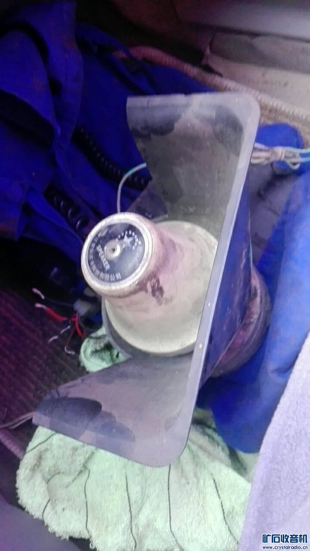

直接换个音圈好了,电子配件批发的地方有的卖。
 楼主| 发表于 2017-12-17 20:01:26 | 显示全部楼层
音圈能匹配吗
发表于 2017-12-18 10:36:41 | 显示全部楼层
换一个音圈就行了。
    换了新音圈,固定螺丝不要一下上紧,给喇叭送一个音频信号,一面听,一面交错逐渐紧螺丝,如果紧到某位置声音嘶哑,就松一下,直到最后全部螺丝都上紧。

发表于 2017-12-19 20:24:31 | 显示全部楼层

发表于 2017-12-20 00:35:08 | 显示全部楼层
用万用表测没反应,就是音圈断了,需换新。
拆开看看吧,最好是结头处断了,能焊接
发表于 2017-12-21 01:15:59 | 显示全部楼层
拿哪个坏的音圈对着买才不会买错。
发表于 2017-12-21 04:13:09 | 显示全部楼层
jintiao 发表于 2017-12-20 19:12
拆开看看吧,最好是结头处断了,能焊接
要先拆开检查一下,如果是接头处断了,就很容易处理了。

发表于 2017-12-24 01:42:41 | 显示全部楼层
不响了还能怎么样?拆吧。
发表于 2017-12-24 04:06:24 | 显示全部楼层
378667894 发表于 2017-12-23 21:21
音圈坏了可以重绕,记住是两层哈。
