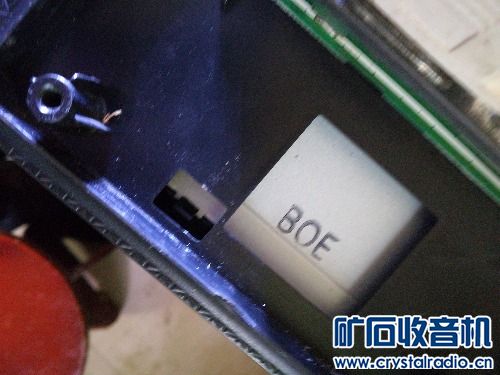

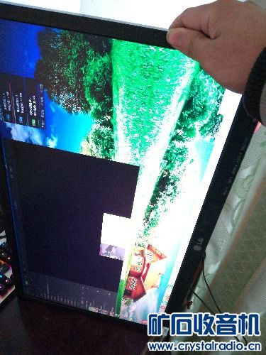

今天把它拆开后边发现里边有个地方有电火花,第一张是没火花;第二张有,一有火花屏就灭,兄弟们怎么弄
 楼主| 发表于 2017-12-17 10:08:07 来自手机 | 显示全部楼层
是不是驱动版的问题

发表于 2017-12-18 16:03:02 | 显示全部楼层
好像是背光的高压有破损短路的情况,做好绝缘就行了。

发表于 2017-12-20 13:03:24 | 显示全部楼层
把有火花的地方拍个清晰图片
发表于 2017-12-20 14:09:14 来自手机 | 显示全部楼层
涂点灭火花的东西应该可以解决
发表于 2017-12-21 08:01:19 | 显示全部楼层
直接换个驱动板
 楼主| 发表于 2018-10-19 23:11:59 | 显示全部楼层
谢谢大家  换了个驱动版就好了
