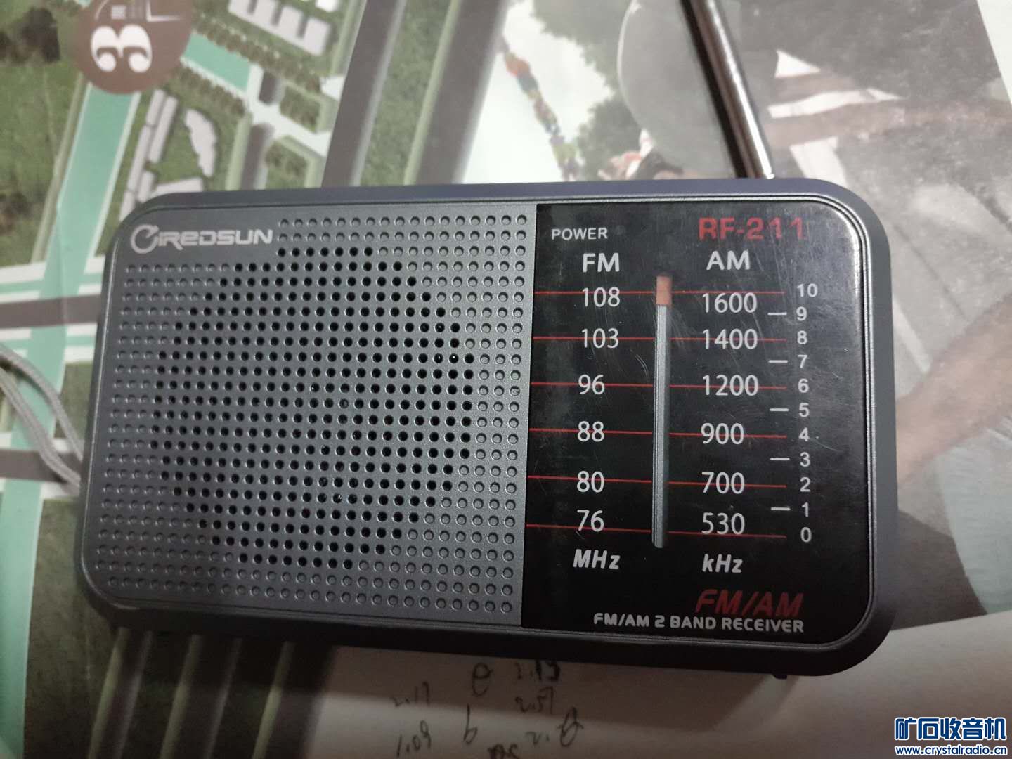

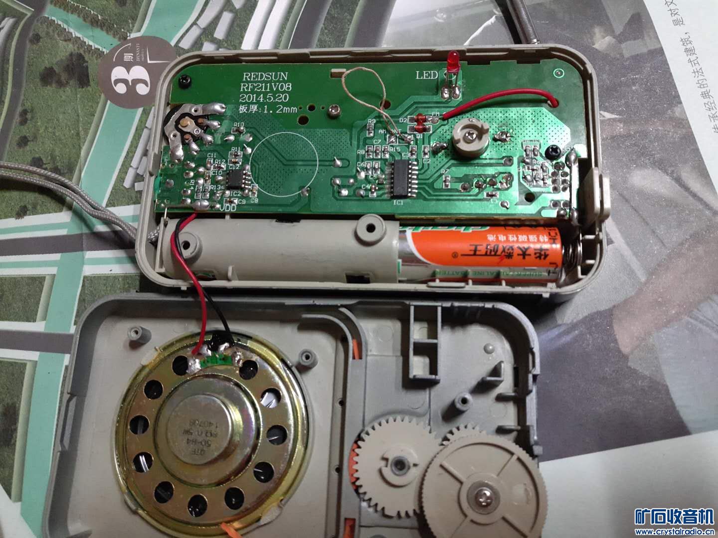

哪位大侠有乐信211收音机电路图,给小弟提供一下。小弟新入手的这台机子有声音但收不到台,调频有时能收到一个台,调可变电容无变化,是否是电容有问题?
发表于 2022-9-3 17:41:50 | 显示全部楼层
是数字接收的,没有可变电容,那个调台的是电位器,电位器坏了可能就无法调台了
 楼主| 发表于 2022-9-5 11:27:38 | 显示全部楼层
前辈可以提供一下电路图吗?
发表于 2022-9-5 11:40:45 | 显示全部楼层
我没有图纸,你拆开看看那个电位器能不能装可变电容,我想买几个,怕装不了可变电容
发表于 2022-9-5 11:41:43 | 显示全部楼层
那个芯片是什么型号的
