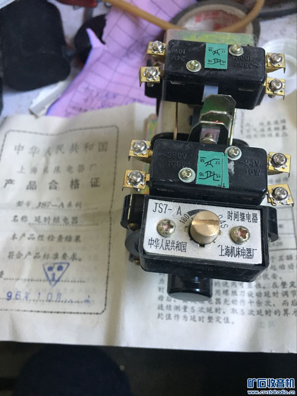

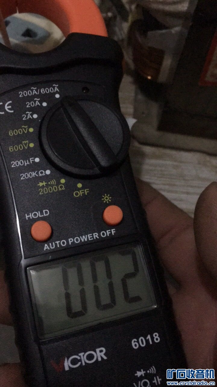

次级3V。请问用控制板好还是继电器?

次级空载
次级空载

这个可用户用吗怎么接线?
这个可用户用吗怎么接线?

次级3V电压低了,再加一匝会好很多。
次级由于电压很低(相当于两节干电池,手指捏着两端也没事),匝间绝缘用很薄的材料就可以

四伏左右最好,感觉用控制板比较好

3匝其实也够了,次级粗一点,50平方mm以上。
